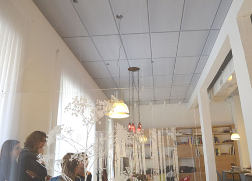

אז לאחר השרשור הזה, ראינו אתמול עוד דירה. בניין שנת 92. שכונת נווה גנים בק. מוצקין.
בנקישה על התיקרה/קירות - יש רעש של גבס. ורואים סימני היפרדות בממשק בין כל 2 לוחות בתקרת הסלון.
כאילו התקרה שם נראית כמעט כך:
רק שצבועה בלבן ורואים אפילו את רשת החיזוק (אולי טשטוש) בין כל 2 לוחות. לא מדובר על הנמכת תקרה.
לא ברורה לי שיטת הבניה הזו...איך קוראים לזה? מה ההשלכות? כיצד מטפלים?

אכן נשמע כמו בנייה טרומית. האם התקרה דומה לזה:
לדעתי בבניה הטרומית של תחילת שנות ה-90 אפילו לא שמו טיח על לוחות הבטון, ופשוט צבעו בלבן. בדירה של סבי וסבתי זה נראה בדיוק כך, עם תפרים שקועים בעומק של כ-3 ס"מ בתקרה. בקירות לפחות החליקו את הבטון.
  • אחראי פורום
מה שהם אמרו. בילדות גרתי בבית כזה, זכור לי בידוד לא מוצלח.
לא לא. אין שקעים. כנראה מילאו את החיבורים, שמו רשת לגמישות/חיזוק ואז טיח/שפכטל/צבע. העניין שאחרי 25 שנים כבר רואים מבעד ורואים תקרה משובצת.
כנראה מדובר בבטון אבל טרומי ולא גבס מחקירה נוספת.
