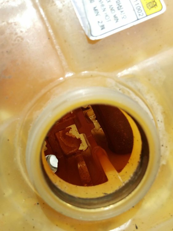

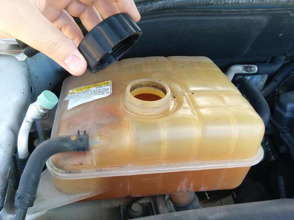

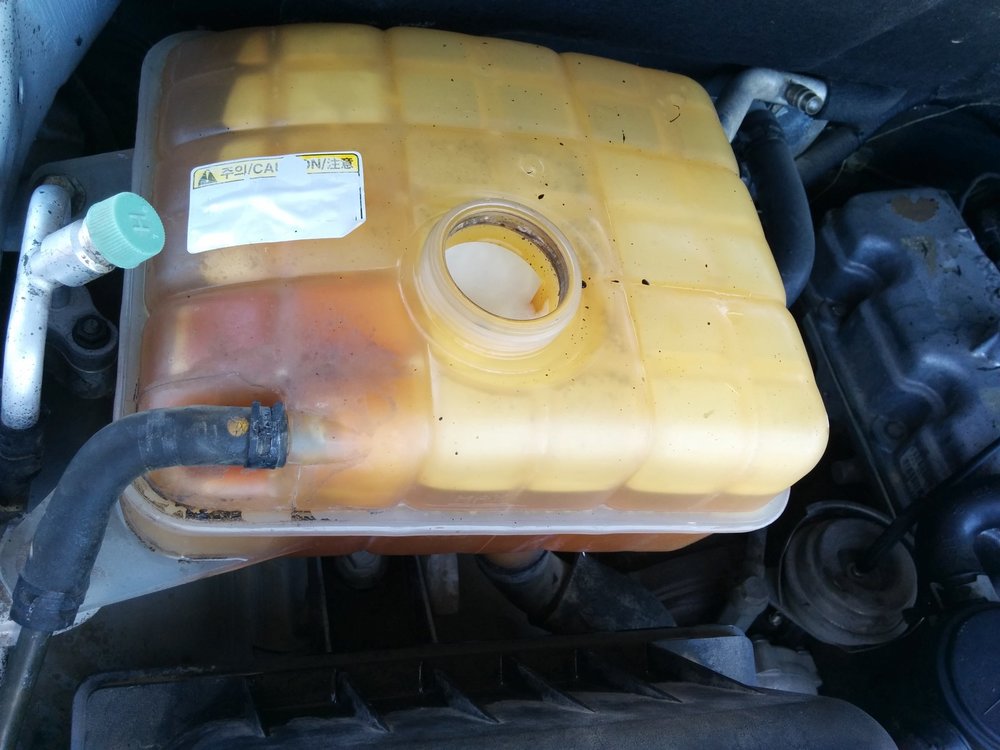

הסיבה העיקרית שרציתי לעשות את ההחלפה הזו מלכתחילה, למעט הרצון ביישור קו כולל, היא שמיכל העיבוי היה מלא בנוזל שקוף ומלא במשקעים חומים, ספק נוזל קירור ספק חלודה. לזה מצטרפת העובדה שהרדיאטור המקורי הוחלף לפני שנה (מה שמעלה את השאלה למה רדיאטור נזקק להחלפה אחרי 7 שנים, על אחת אם הוא טופל במוסך מורשה) + שני מוסכים מורשים ששאלתי ענו לי שהם לא משתמשים בנוזל המקורי, אחד משתמש ב"מים אדומים" והשני משתמש ב"פרסטון אדום".

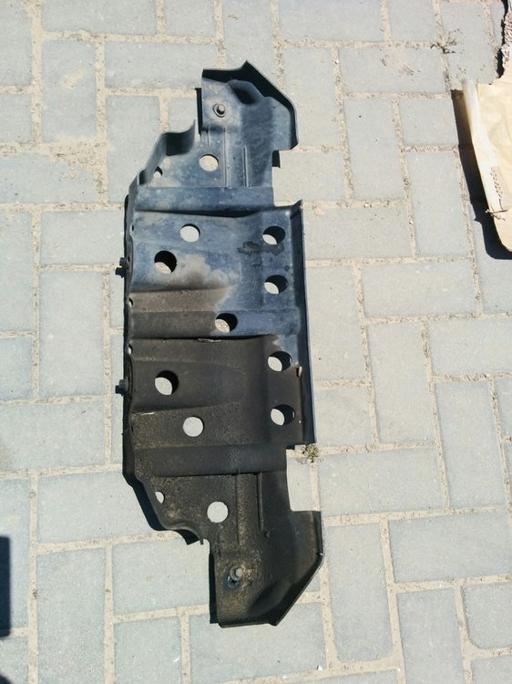

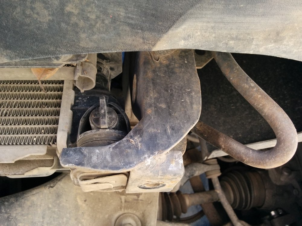

1. פירוק הספויילר / מגן תחתון הקדמי (ארבעה ברגי 12 מ"מ):
2. איתור פקק הריקון של הרדיאטור.
3. פתיחת פקק מיכל העיבוי שהוא למעשה גם פקק המילוי של נוזל הקירור. יש להיזהר ולבצע את ההחלפה רק כאשר הרכב קר או עמד לפחות חצי שעה.

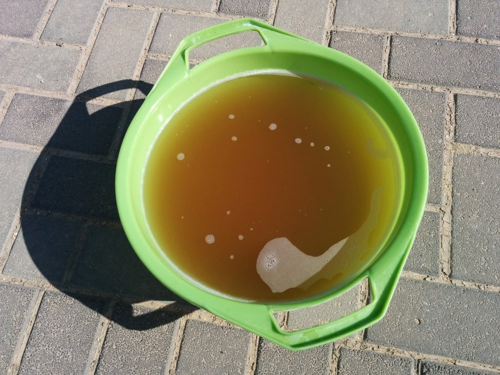

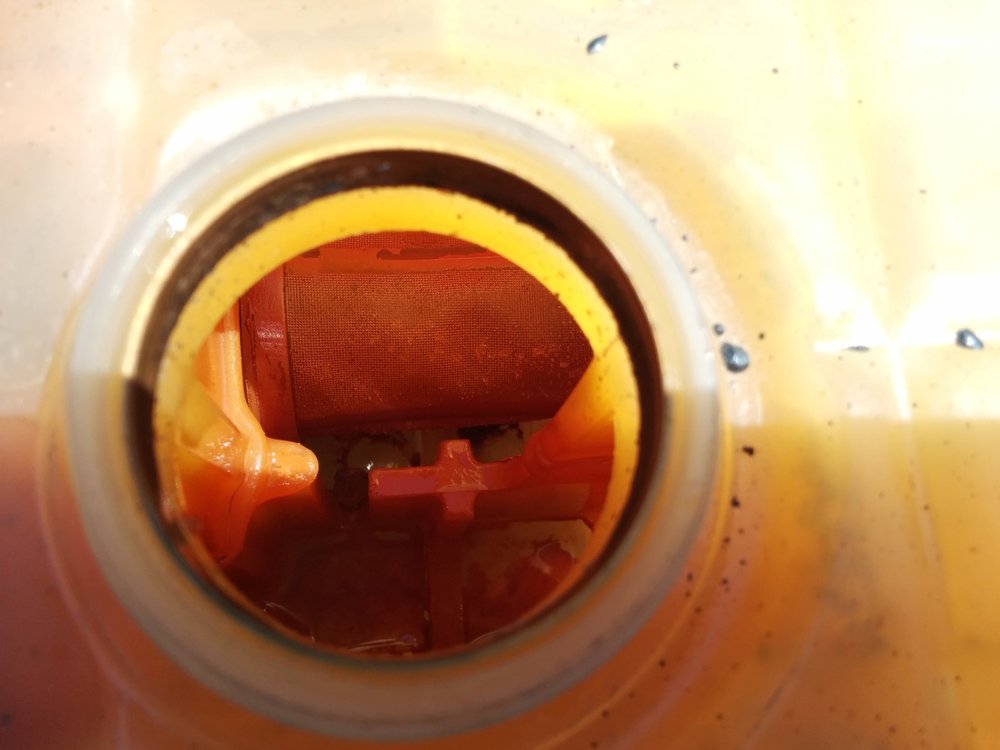

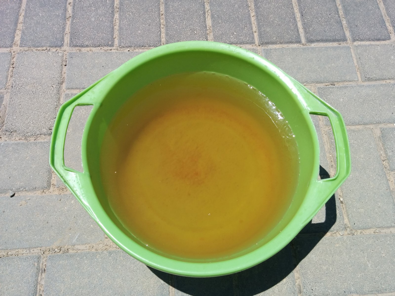

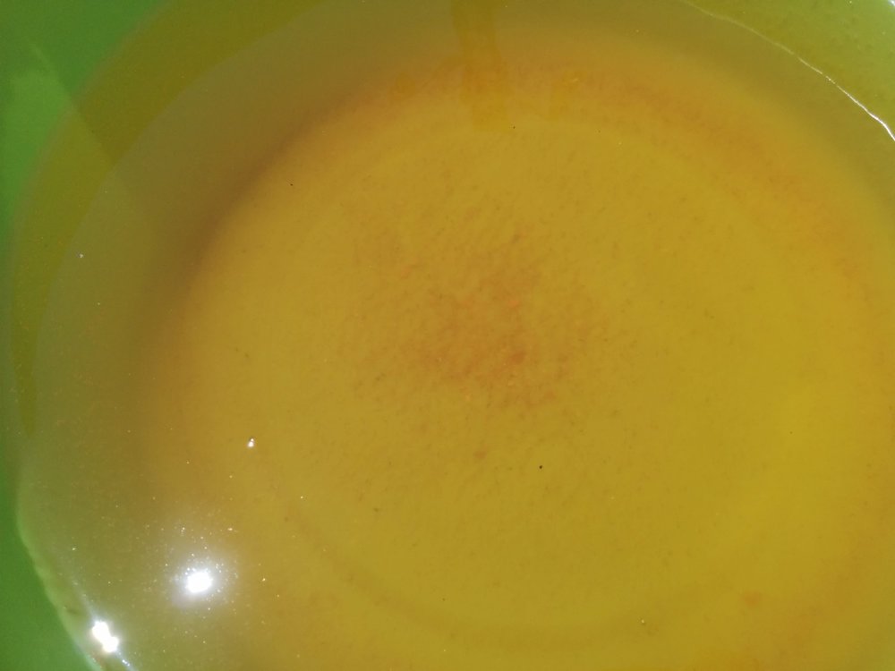

4. ריקון המערכת. יצא בערך 8.5-9 ליטר מתוך 11.5 ליטר שיש במערכת. ניתן לראות ש"נוזל הקירור" צהבהב-שקוף משהו ועם משקעים רבים בתחתית הקערה.

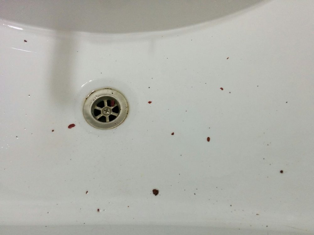

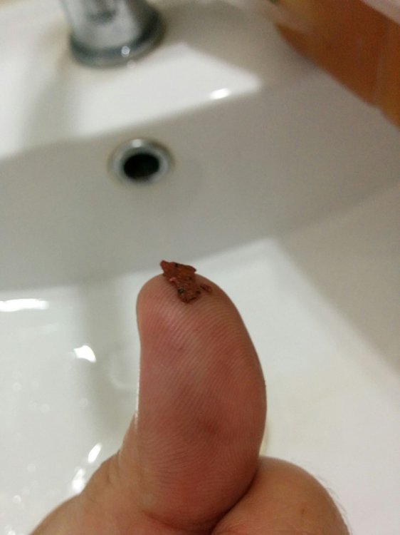

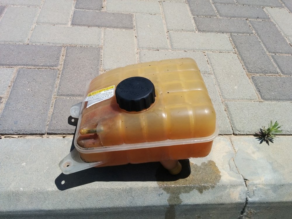

5. פירוק מיכל העיבוי כלל פתיחה של שני ברגי 10 מ"מ, שחרור שני בנדים וניתוק הצינורות. את המיכל העלתי הביתה לשטיפה יסודית.
6. משקעים שיצאו מהמיכל. עשיתי לו משהו כמו 10 שטיפות (!) עד שהפסיקו לצאת משקעים, וגם אז הוא לא היה נקי-נקי. אם יש זמן אפשר לנסות למלא אותו עם חומץ ולתת לו השרייה של לילה, אני בטוח שזה יפרק את רוב המשקעים.

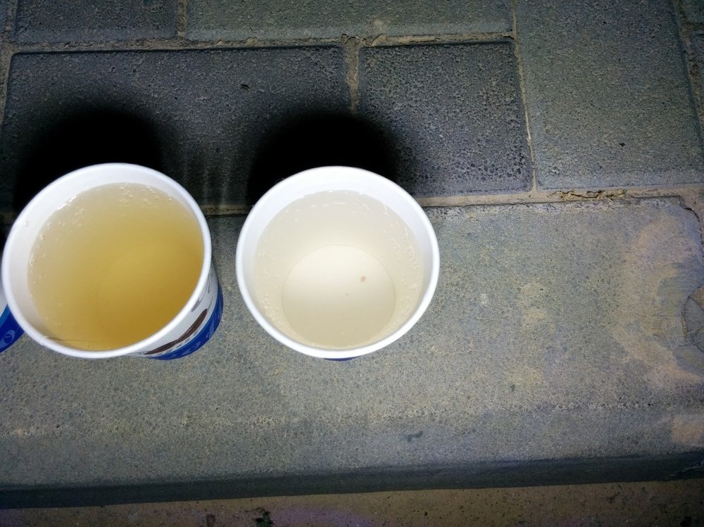

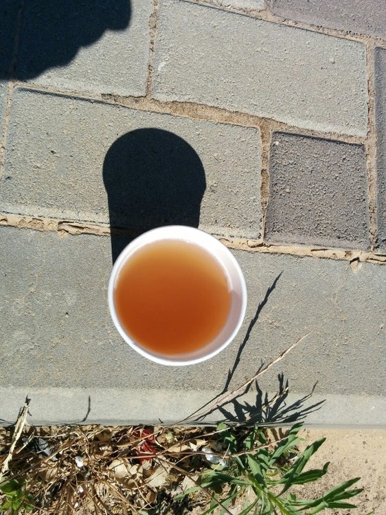

9. לאחר חצי שעה~ נוספת בה נתתי לרכב להתקרר רוקנתי את נוזל הקירור וזה מה שיצא. ניתן לראות שהחומר פירק משקעים והוציא ג'יפה שהצטברה במערכת.
10. כאן מתחיל סבב השטיפות. קניתי 40 ליטר של מים מזוקקים והשתמשתי כמעט בהכל. כל סבב שטיפה התחיל בהמתנה של חצי שעה שהמנוע יתקרר, פתיחת פקק מיכל העודפים, פתיחת בורג הריקון, המתנה של 10-15 דקות שכל המים יתנקזו, סגירת פקק ריקון, מילוי המערכת במים מזוקקים, ניקוז אוויר והשלמת עודפים, לתת למנוע לעבוד 15-20 דקות וחוזר חלילה.
11. לאחר סבב של 6 שטיפות (וגם כי השעה הייתה 22:30 בלילה ונגמרו לי המים המזוקקים) השטיפה האחרונה יצאה מספיק נקייה לטעמי ועם מעט משקעים. מילאתי נוזל קירור ביחס 50:50 וסגרתי את הבאסטה.
