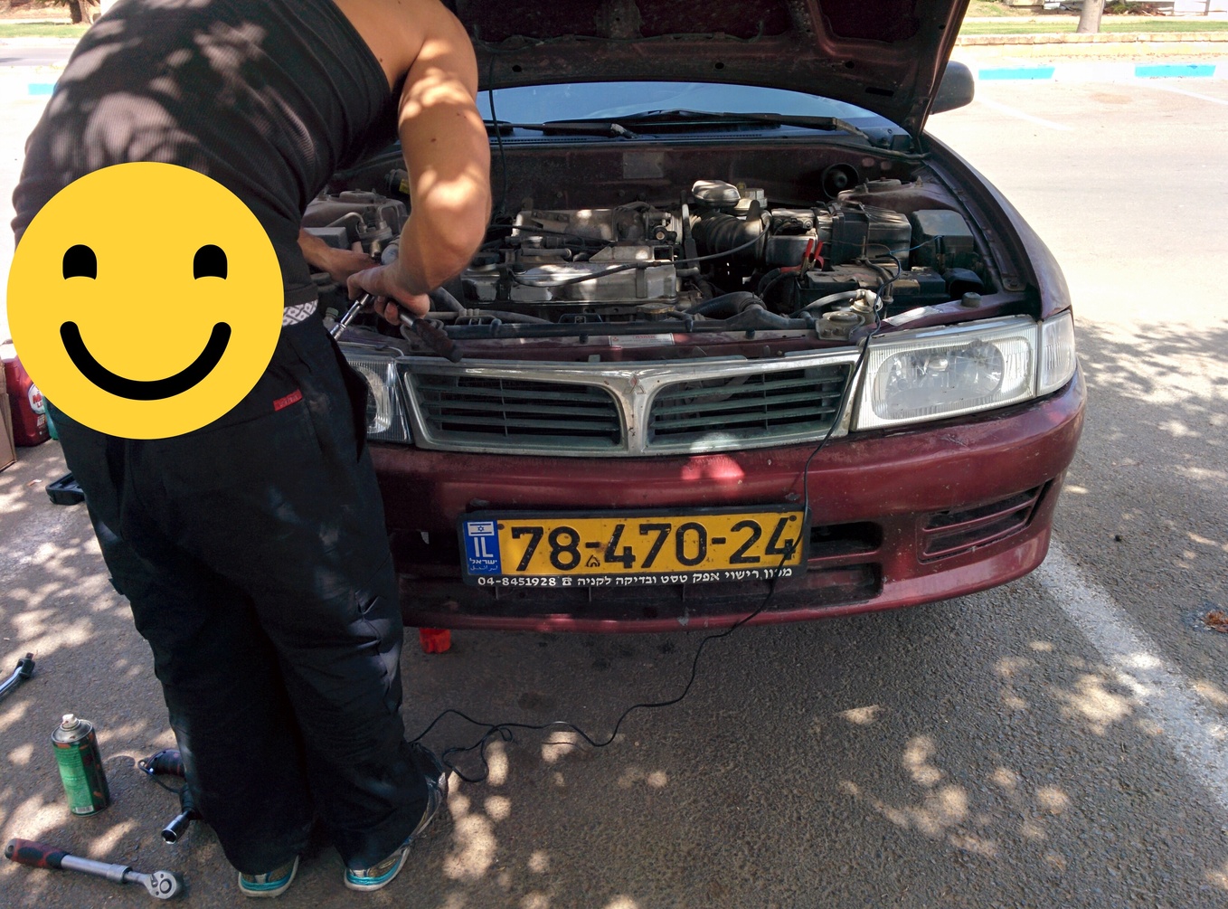

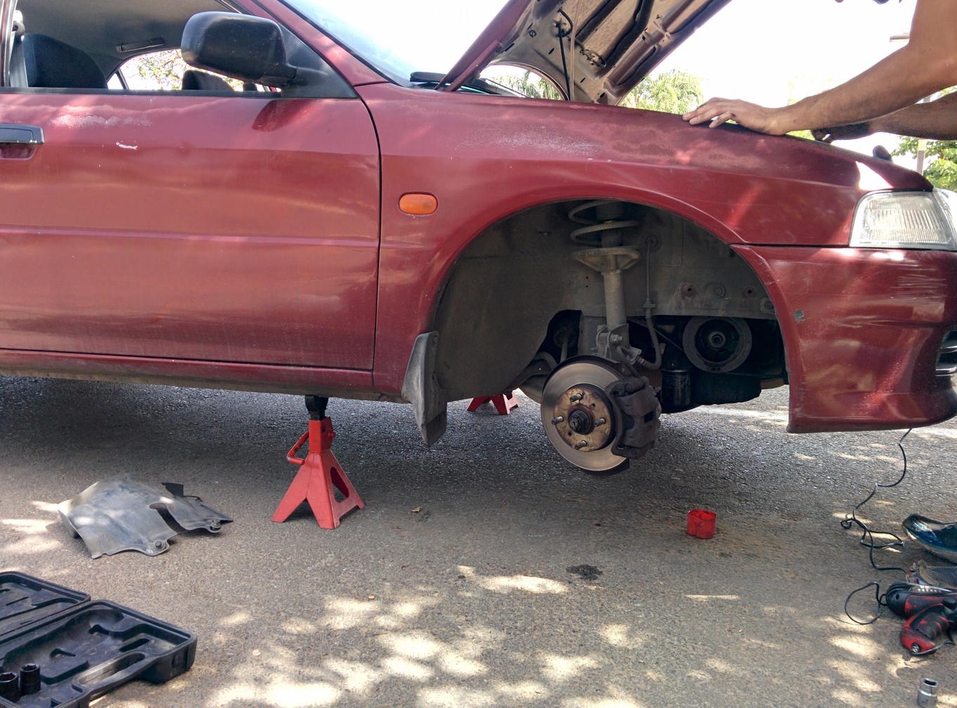

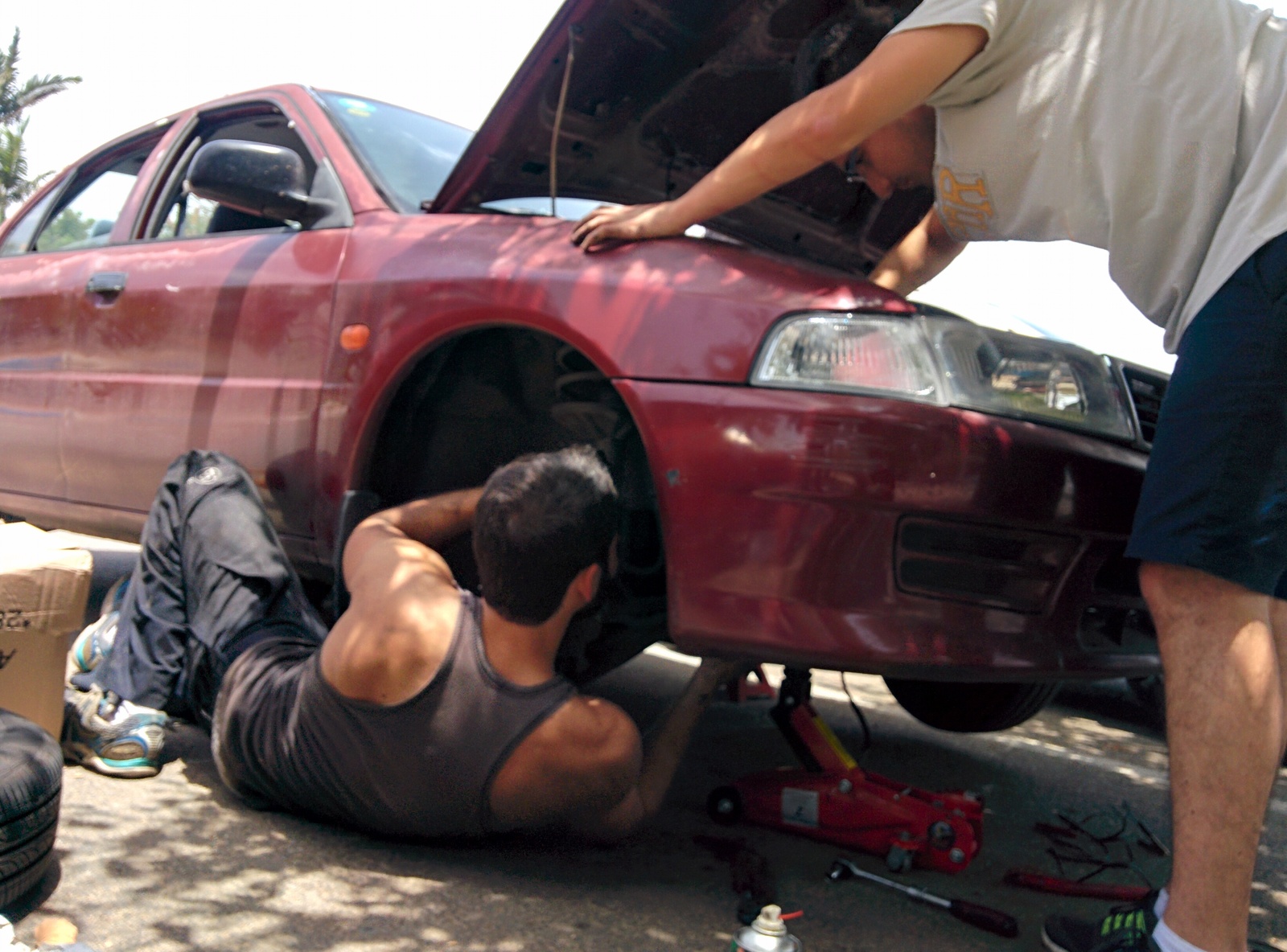

הגיע הזמן לעוד עדכון
בדיוק סיימנו מפגש-טיפולים נחמד שכלל הרבה אנשים נחמדים ושמש קצת פחות נחמדה
לא צילמתי הרבה כי זה היה בערך ארבע שעות של ככה ^ עם תזוזה מינימלית של אסף קצת ימינה ואחרי זה קצת שמאלה לשם האיזון
מה הוחלף:
  • תרמוסטט (הקודם היה חלוד ותפוס על פתוח)
  • משאבת מים
  • רצועת טיימינג
  • מותחן רצועת טיימינג
  • החלפת שמן גיר (פעם שניה בשלושה חודשים, כן)
לצערי תושבת המנוע שהזמנתי לא התאימה, ורצועת הגה+מזגן לא היה לי בסט וחבל מאוד כי הנוכחית כולה מפורקת. אוף.
אחרי 4 שעות של התעסקות ברכב לא היה לי האומץ להזכיר לאסף שיש לי גם סט אטמים למכסה שסתומים ופחית של dot 4 בתא המטען, נשאיר את כל זה לפעם הבאה, שלא ישעמם
כרגיל תודה ענקית לאסף, באמת כבר קשה למצוא מילים כדי להודות לו, פשוט מלך
תודה רבה גם למארק ודימה שעזרו לא מעט בכלל, בלעדיכם אסף היה מתעצבן עלי עוד יותר :lol:

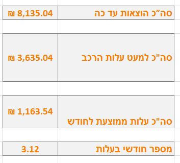

מי שמתעניין בסיכום ביניים של ההוצאות, בקשה;
כמו שאפשר להבין מהשרשור המספר כולל יישור קו מאוד מסיבי, אבל זה אינשאללה אמור להיפסק בערך אחרי הפעם הבאה שאפגוש את אסף ונסגור פינות, משם זה רק שמנים ופילטרים עד שימות טפו טפו טפו
