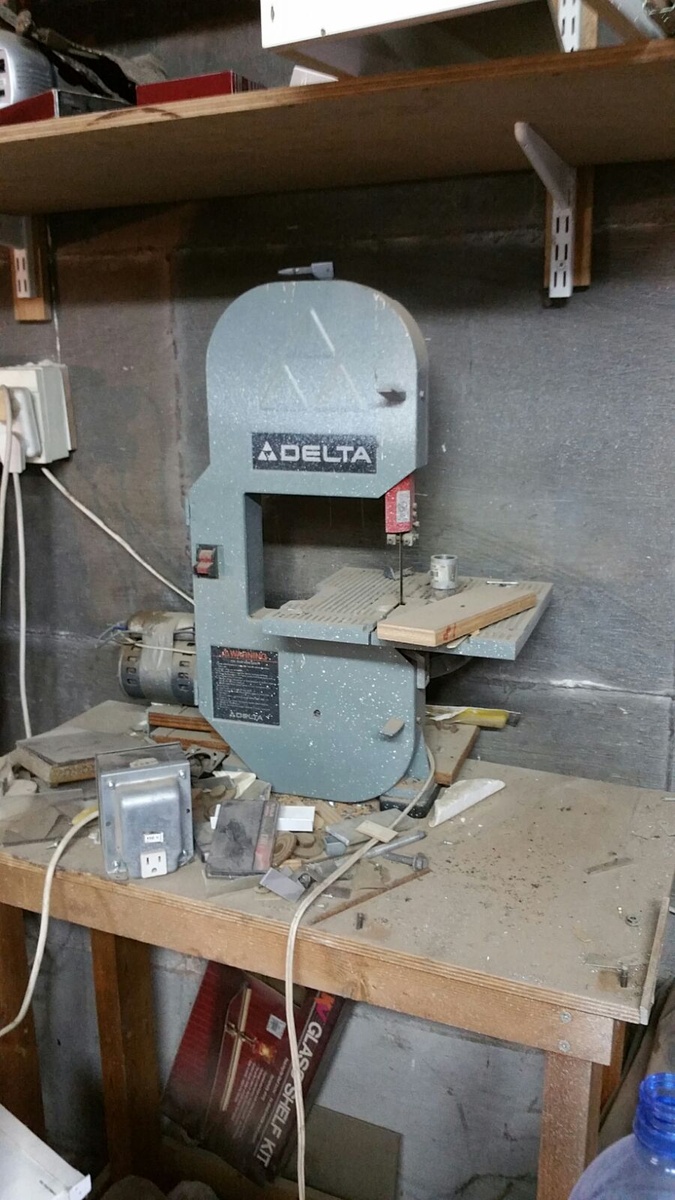

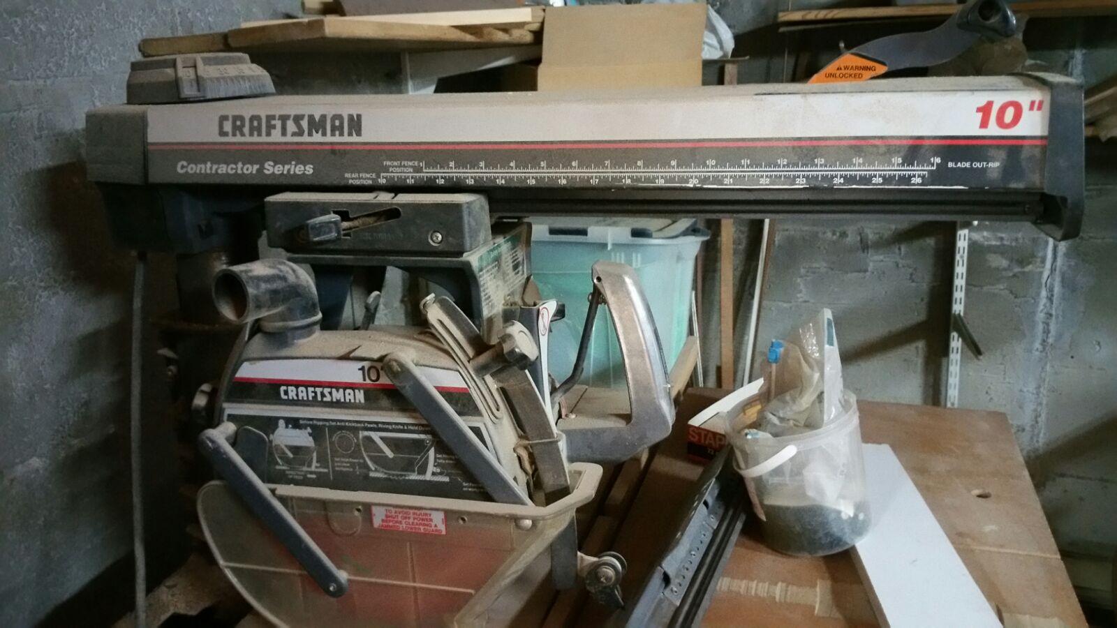

חבר שלי קיבל רשות לקחת כלים מסדנה של אדם שהלך לעולמו.
נמצאים שם, בין השאר, שני המסורים שבתמונה.
ה"תשלום" היחיד הנדרש תמורת המסורים הוא המאמץ הנדרש להעמיס אותם על רכב גדול, שצריך לארגן, ולמצוא מקום לשים אותם.
מישהו יכול להסביר לנו למה נועד כל סוג של מסור ומה היתרונות שלהם?
ואם בוחרים אחד מהם, איזה עדיף?
בתודה לעוזרים

ה-delta הוא מסור סרט קטן, מאוד שימושי לחיתוכים קטנים, עקומות וכיו״ב.
ה-craftsman הוא מעין הכלאה בין מסור שולחני לקרייזיק, לחיתוך פלטות גדולות - הנה גרסה מודרנית שלו:
http://www.craftsman.com/craftsman-professional-3-hp-10inch-radial-arm-saw/p-00922010000P
מה עדיף? תלוי במטרה. אם אתה בקטע של צעצועים מעץ, מסור הסרט מתאים בול.
לחלופין, אם אתה יותר בקטע של רהיטים גדולים ונגרות ״כללית״, המסור השולחני יתאים יותר.
שניהם כלים מדור קדום וזהו לרוב יתרון - בנויים כמו טנק.
אגב, אזהרה, ה-craftsman מסוכן פי כמה ממסור הסרט, דרושה הדרכה/הבנה/ניסיון.
אחדד את תשובתו של hans - ה-Craftsman הוא radial arm saw, והוא יותר דומה למסור גרונג מאשר למסור שולחן. הוא משמש בעיקר לחיתוך קורות עץ לאורך מסויים (חיתוך לרוחב - זאת אומרת קיצור קורה), ולא לחיתוך לאורך העץ כמו מסור שולחן. רוחב החיתוך המירבי שלו לא גדול משמעותית ממסור גרונג עם מסילה, כך שהוא לא באמת מתאים לחיתוך פלטות. אני דווקא לא כל כך מסכים שהוא מסוכן מאוד, שכן במסור הזה אתה מזיז את המסור לתוך העץ, ולא את העץ לתוך המסור (כמו במסור שולחן רגיל), מה שמקטין את האפשרות שהאצבעות שלך יגיעו ללהב.
דווקא מסור הסרט יותר שימושי לעבודות נגרות מאשר ה-radial arm saw, שכן הוא יכול לחתוך לאורך העץ כמו מסור שולחן. החסרון המרכזי של מסור סרט באופן כללי הוא שקשה יותר לחתוך בצורה ישרה, גם עם שימוש בגדר מכוונת היטב (זה תחום שמסור שולחן מצטיין בו). מסור הסרט הספציפי הזה נראה יחסית קטן, אבל ההשלכה המרכזית של זה היא בהגבלה בעובי החומר לחיתוך. באירופה מקובל מאוד שהמסור המרכזי בנגריית חובבים הוא דווקא מסור סרט, ולא מסור שולחן כמו בנגריות חובבים בארה"ב/קנדה.

אחרי קריאה נוספת על radial arm saw, אני מתקן את עצמי - יש דגמים שבהם באמת אפשר לסובב את הלהב 90 מעלות על הזרוע, כך שהוא באמת מתנהג כמו מסור שולחן הפוך (עם הלהב מעל השולחן). נראה שה-Craftsman הנ"ל הוא בעל היכולת הזאת, לכן התיאור של hans היה מדוייק יותר משלי. במצב עבודה כזה (של "מסור שולחן") אני אכן מסכים עם hans לגבי מסוכנות הכלי, ונראה שזה אף יותר מסוכן ממסור שולחן רגיל, בגללל הזרוע של המסור שמקשה על גישה נוחה לפלטת העץ שחותכים ועלולה להוביל לתמרונים מוזרים עם הידיים שעלולים להוביל למפגש עם הלהב.
ידידה שלי ראתה במו עיניה כיצד המורה לנגרות (אי שם בצרפת לפני כמה עשורים) קוטע לעצמו את היד עם מכשיר מהסוג הזה. מורה מדופלם עם עשרות שנות ניסיון, בררר...
