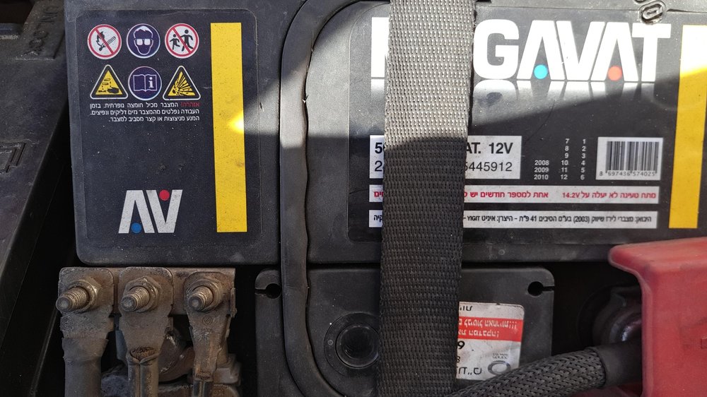

צלם את המצבר. יישנם מצברים שהנקודה הירוקה מצביעה רק על מפלס האלקטורליט במצבר ותו לא.

צלם את המצבר אשר מותקן ברכבך ותעלה תמונה. רצוי להתקין מצבר ללא טיפול ב-100 אחוז ולא סתם מצבר.
