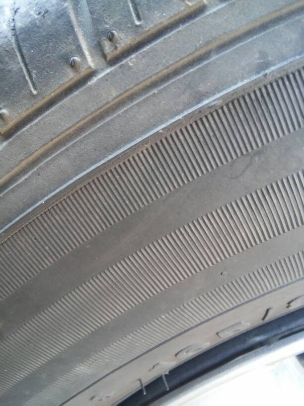

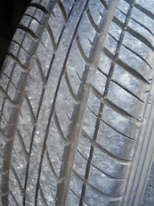

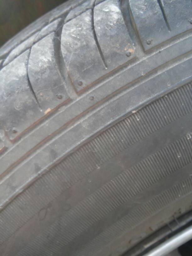

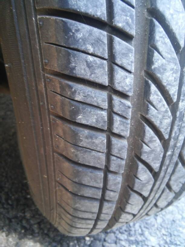

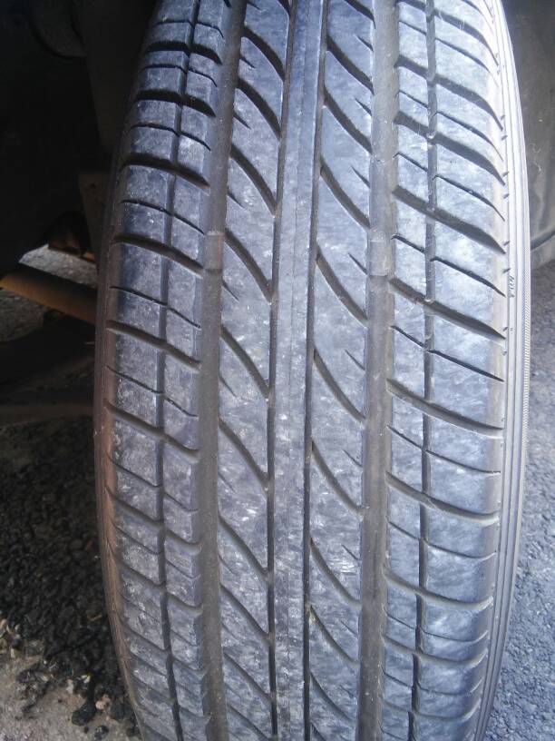

עוד חידה
מה אתם אומרים על הצמיגים האלו, בני כמה הם וכמה ק"מ עברו?
בעיקר השאלה בני כמה הם, די ברור שעברו מעט.
uploadfromtaptalk1455177706637.jpguploadfromtaptalk1455177718701.jpguploadfromtaptalk1455177728410.jpguploadfromtaptalk1455177739626.jpguploadfromtaptalk1455177747608.jpg
