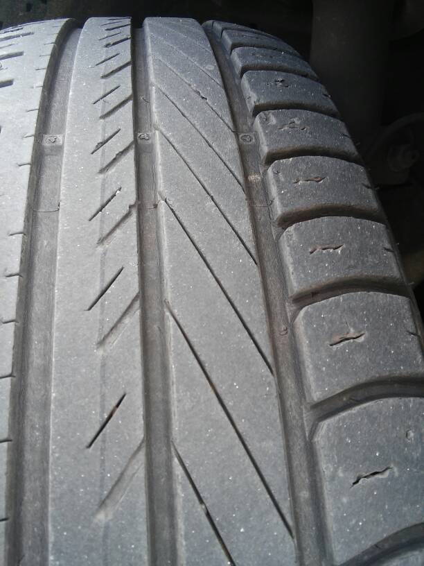

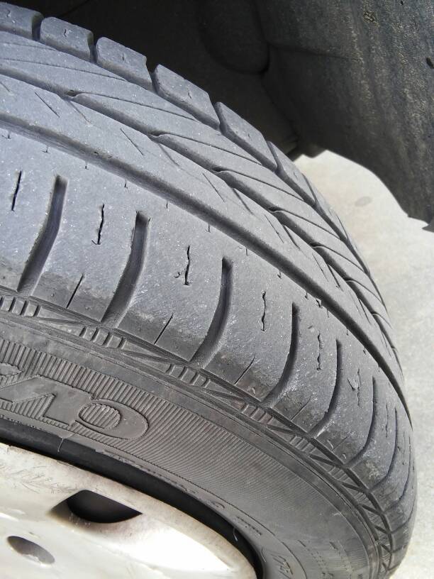

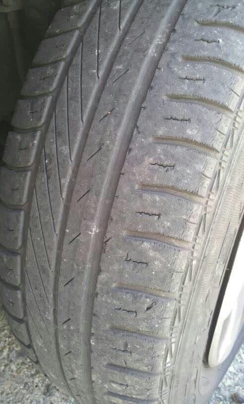

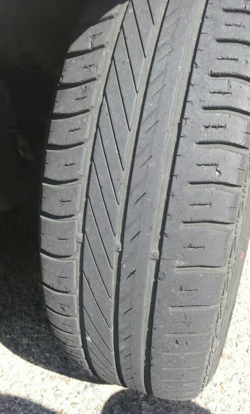

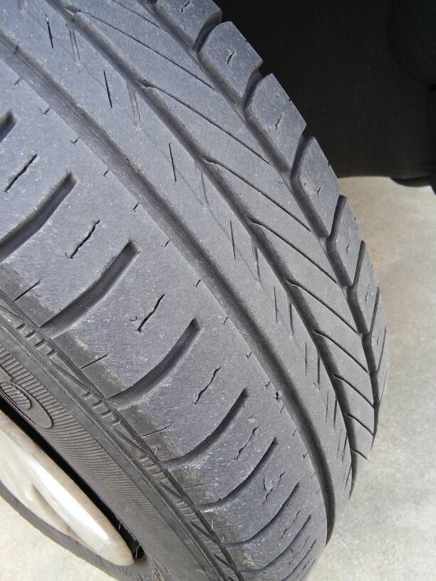

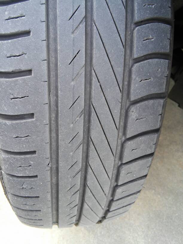

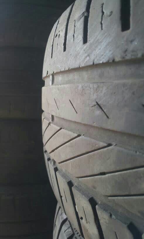

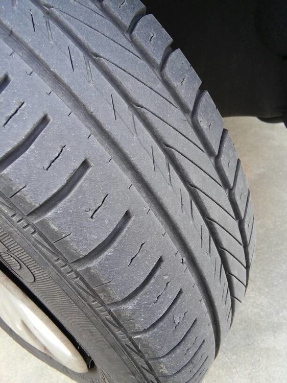

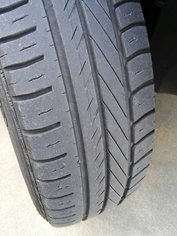

ייצור לפני כשנתיים. הרכבה לפני כשנה וחצי.
חצי מהתקופה היו מאחורה, חצי מקדימה.
תודה.
uploadfromtaptalk1455043998399.jpguploadfromtaptalk1455044010384.jpguploadfromtaptalk1455044023659.jpguploadfromtaptalk1455044037841.jpguploadfromtaptalk1455044048706.jpg

שחיקה סבירה, עוד לא יבשים, אני מניח כ-35K ק"מ בנסיעה רגועה.
Is This a Trick Question? :wink:
על פניו נראים סבבה. בטח ביחס לזוועות אחרות שעלו פה בעבר.
יש אולי קצת סימני יובש ראשוניים בתעלות ופה ושם איזה חתך מינורי אבל שום דבר שנראה משמעותי.
מצטרף להנחה שעברו כ-35K.
זה בוקי, ברור שיש כאן קאצ'.
כמה, 80,000 קילומטר?
מצב סביר פלוס, הלוואי עליי אחרי שנה וחצי :)
אני מהמר על 50-60K בשיוטים בינעירוניים רגועים (לנוכחיים), 80K לקודמים לפני החלפה.

וזה לא רק שיוטים וכד, זה כנראה רכב קל וחלש.

אני מהמר על כ-65K לישנים יותר. מה מקבל הזוכה המאושר?

צמיגים בסט הראשון עשו כ 70.000 ק"מ. (שנה וחצי)
בסט השני 123.000 ק"מ. (שנתיים וחצי)
שאלה:
מתי כדאי להחליף צמיגים ברכב שנוסע הרבה, כשפקטור ההייבשות פחות משחק תפקיד ושחיקה כפי שאתם רואים מאוד מאוד איטית.
