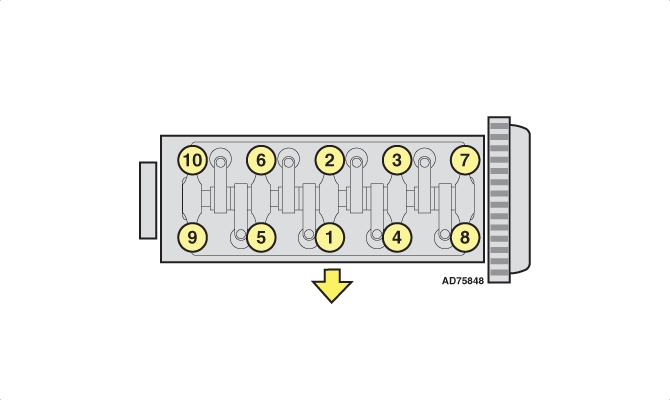

שלום רב לחברי הפורום , חבר מבצע לאחי ראש מנוע בסקסו שנת 2001 , גיר ידני .
קוד המנוע הוא : KFX ,נפח המנוע 1,360 סמ"ק .
אשמח לקבל נתוני סגירת ברגי ראש , באם נדרש איך לכוון את השסתומים .
