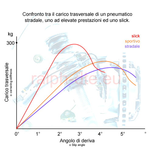

האחיזה בסמי סליקס תהיה משמעותית טובה יותר לעומת צמיגים אחרים? או שאני מסכן את עצמי מבחינה בטיחותית בשביל תמורה לא גבוהה כל כך באחיזה?
התשובה היא כן, הבדל משמעותי מאד, שמעתי סיפורים על משולשים\בושינגים שהתעקמו\קרסו בגלל שהצמיג ידע לייצר כוחות שהרכב לא כל לעמוד בהם.
ממליץ לך לעשות את המעבר באופן הדרגתי יותר אם אין לך נסיון בצמיגים כאלה. חפש משהו כמו הR1R/AD08 בקיצור בעלי מקדם שחיקה (THREAD WEAR) של כ140-200 (ולפני שיקפצו עליי אני יודע שזה מאד מעורפל כל עניין מקדם השחיקה - אבל זה עומדן מספק), הם הרבה יותר פרוגרסיביים באיבוד האחיזה, יודעים לטפל במים טוב יותר ובעלי אורך חיים הגיוני הרבה יותר.
