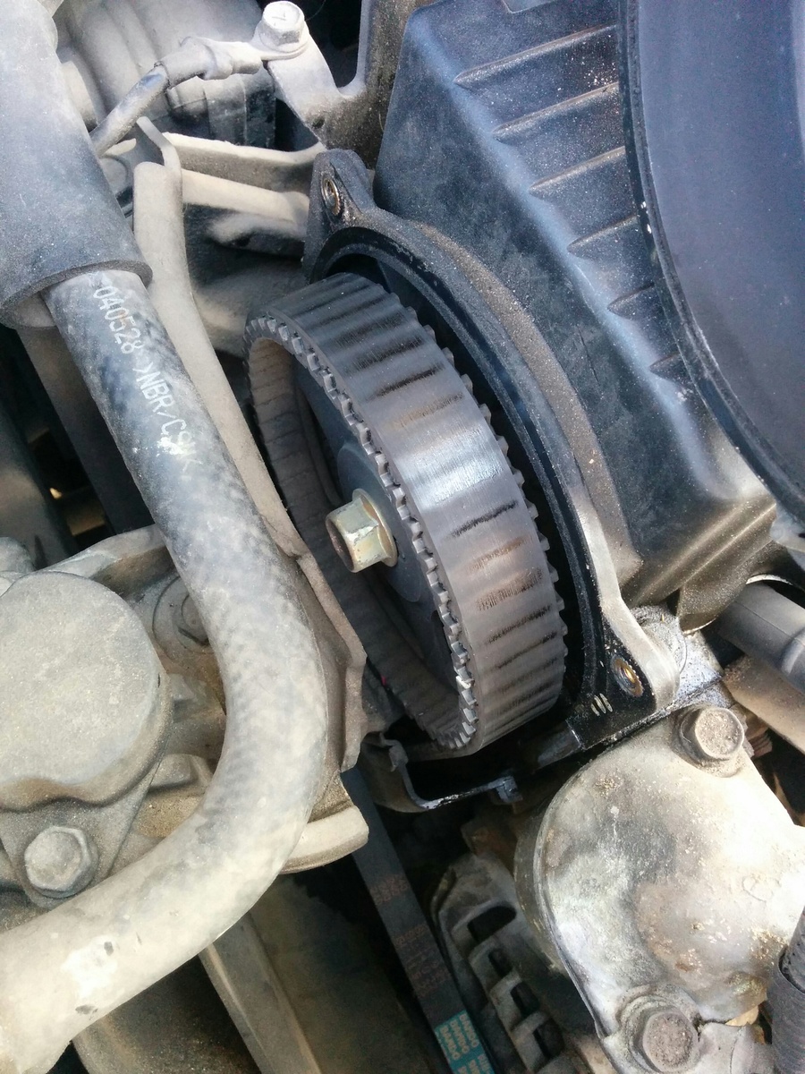

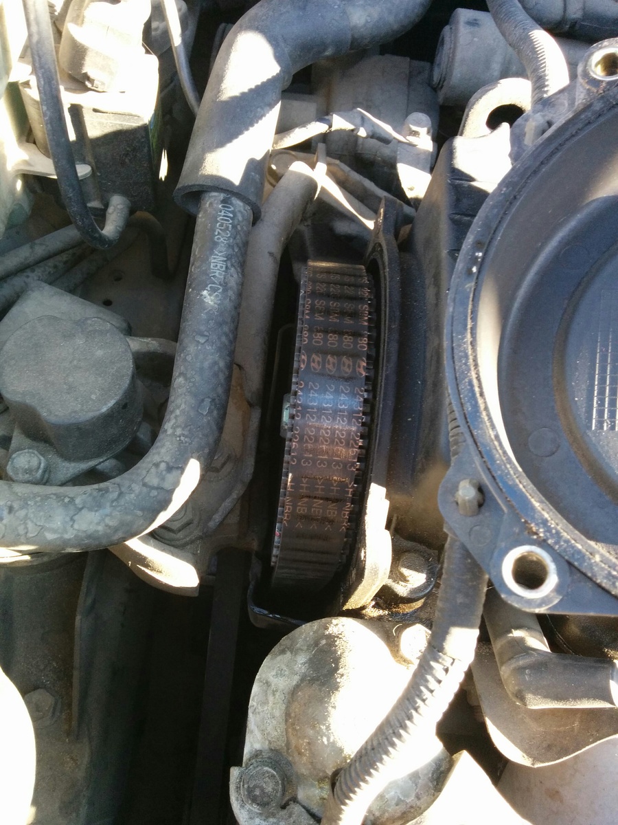

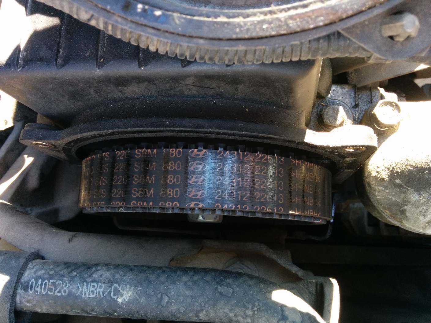

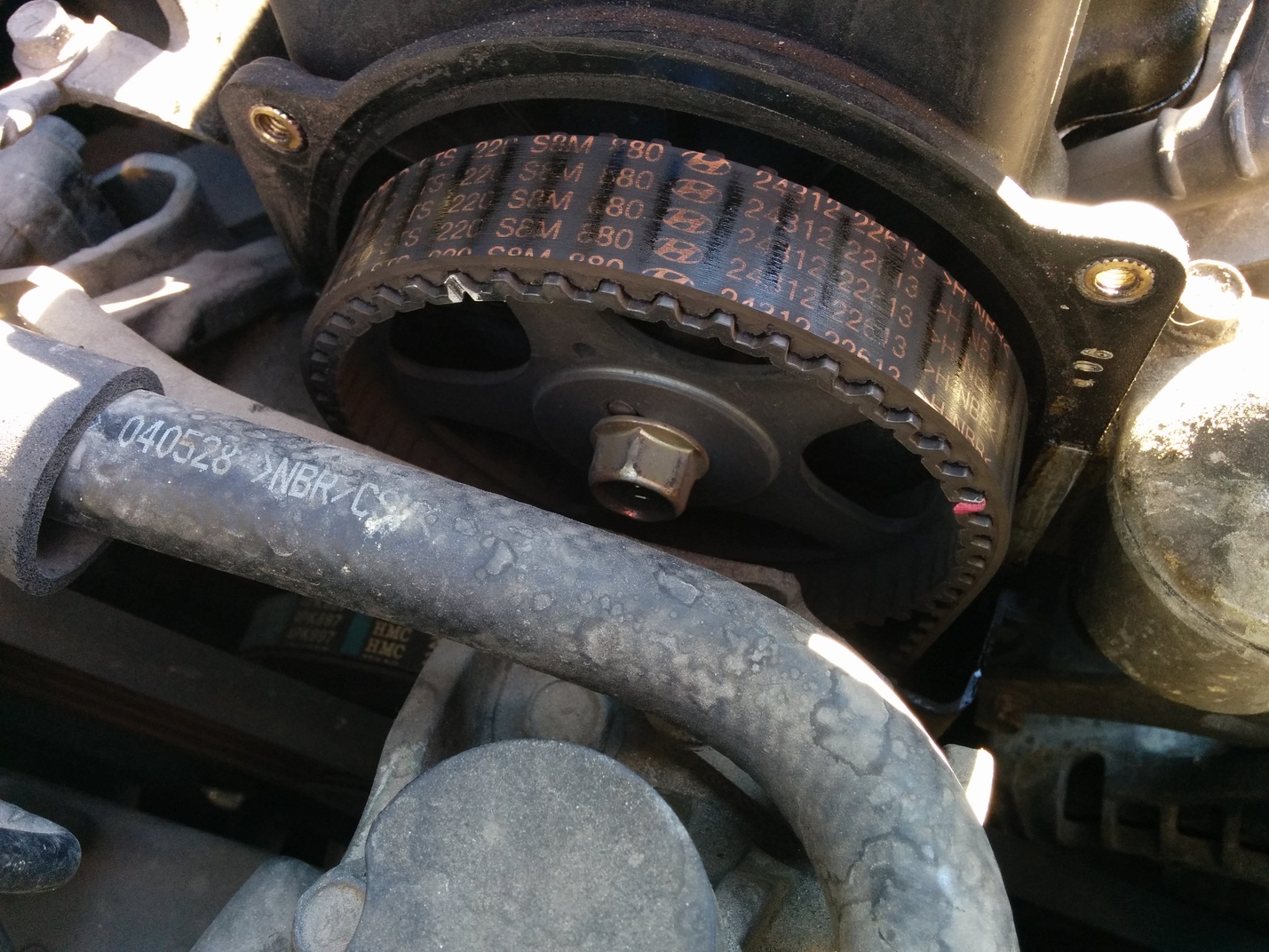

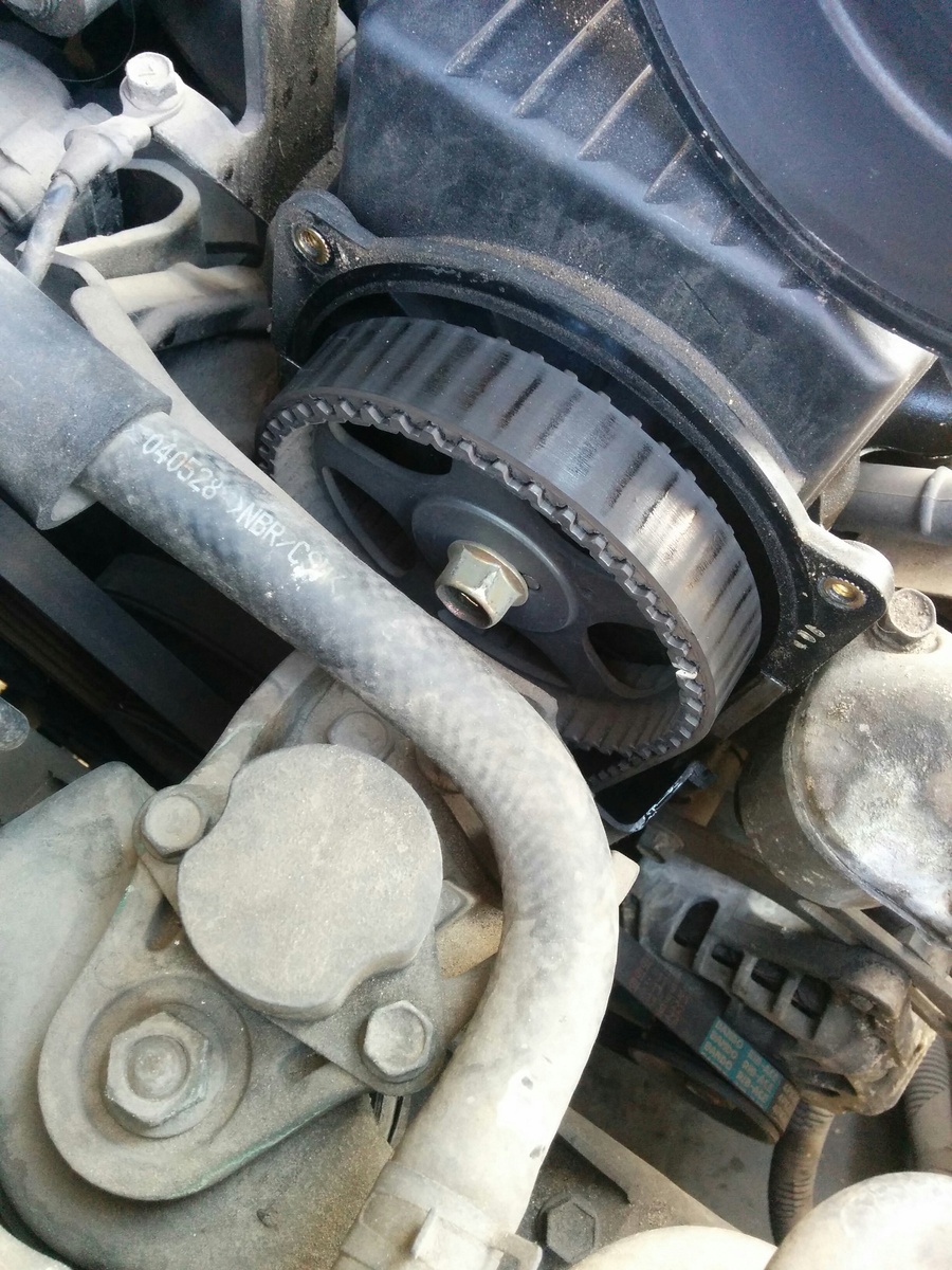

הרצועה הוחלפה באמצע 2010, ומאז האוטו נסע פחות מ40 אלף קילומטר.
בשיחה טלפון עם הילוך שישי אמרו כי הרצועה צריכה להתחלף בשנה הבאה.
מה דעתכם?
לא ציינת נפח מנוע, אבל בהנחה שזה 1.1, 1.3, 1.4 או 1.6, לפי אוטודאטה מחליפים רצועת טיימינג כל 75K או 5 שנים
כן זה 1350 סמק
סובב את גל הארכובה ידנית על מנת לחסוף את כל הרצועה לוודא שאין חלקים ברצועה בלויים יותר והיא לא מתחילה להיתפרק. האם אתה מזהה בצידה הפנימי יובש וסדקים? תסתכל טוב עם פנס.
מה שמלחיץ שזה אותם פרטים בדיוק :| .
אני לא אסתכן ואחליף תודה על העזרה
סובבתי אותה והיא נראית לכל אורכה כך, בדומה לתמונות הקודמות...

הרצועה נראית במצב חדש ותקינה לחלוטין. אם אתה הולך לפי הספר ועברו להם השנים תחליף. אם אתה הולך לפי מצב הרצועה אל תגע בה ואתה יכול להיות רגוע. אני אישית לא הייתי כלל נוגע בה!
הגיע הזמן מחליפים ואפילו ניתן להחמיר. לא לוקחים סיכון . ובטח לא לפי מראה עיניים בחגורה כזאת. גם בחגורה פשוטה צריך לפרק ולספור סדקים.
ואם כבר מפרקים מחליפים. צריך גם מותחן ופולי נוסף. מומלץ משאבת מים שמתחבאת מאחורי הרצועה. בהצלחה.
תנסה לפנות לאסף אם הוא יוכול הוא מכיר את הרכב טוב.
