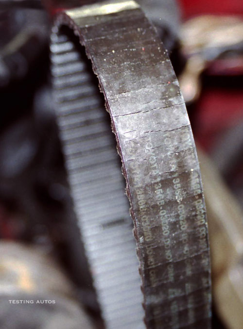

לא רואה את הצורך להחמיר עם רצועה במצב שכזה שנראית עם הרבה בשר ללא סיבים שמתחילים להיפרם או סדקים שנראים לעיין. רצועה לא ניקרעת בבום ואם היא נקרעת יש לזה תקדימים כמו שהזכרתי במישפט הראשון. מה גם שבגטס 2 ברגים ומיכסה הטיימינג העליון בחוץ. פעם בחודשיים להביט על הרצועה תמיד טוב גם אם היא חדשה וגם אם ישנה.
יש כל מיני שיטות לבדוק אם חגורה תקינה , זה לא מתבסס על מראה בלבד ,במיוחד לא בתמונה בפורום . צריךלדוגמא לבדוק טוב את השיניים , לראות שהיא גמישה ולא יבשה ויכולה להקרע בלי סיבה נראית לעין. ברגע שהחגורה הגיע לזמן המקסימלי , כל זה לא רלוונטי. שוב זה לא רצועה של אלטרנטור שמקסימום הרכב יכבה נגיד. אתה מסכן את המנוע בשביל דחייה של החלפת חגורה בכמה חודשים. עיין במקרה שהביאו בשרשור נקרעה אחרי חמש שנים. לדעתי זה לא המקום לחסוך .

מאור, תראה את הקישור ששמתי. היה אותו מקרה בדיוק ממש לא מזמן. לדעתי לא שווה להסתכן בשביל סכום יחסית קטן בתקלה חמורה יותר...
חברים נכון שהיה מקרה זהה לא מזמן, אך הרצועה הקרועה ששלפנו משם הייתה מלאה סדקים ונראית כמעט ככה:
מה גם שהיא הייתה סינית כנראה, מחברה לא ידועה.

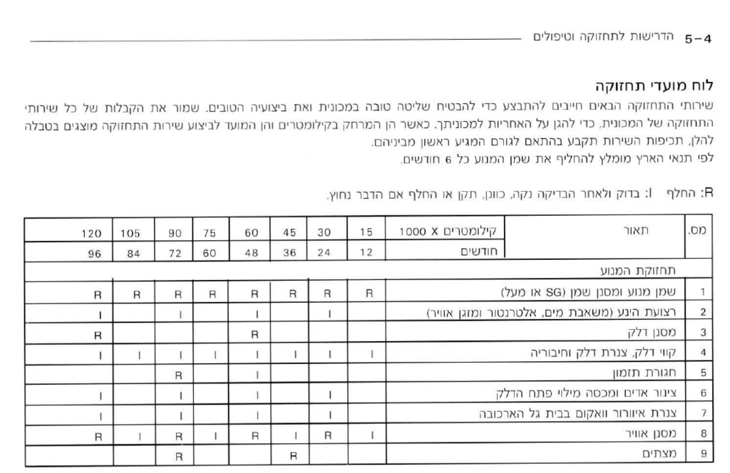

בנוסף, הדרישה להחלפת רצועה בגטס היא כל 6 שנים או 90 אלף.

לפי אוטודאטא זה 5 שנים או 75 אלף.
גם לפי הטבלה שהבאת שפורסמה בארץ מופיע בדף השני מספר סעיפים שמביאים להחמרה בזמני ההחלפה כגון נסיעה בפקקים ב 32 מעלות חום . בגוש דן זה קורה לא מעט החודשי הקיץ ויש סעיפים נוספים אם תסתכל לא זוכר . בדקתי את הנושא לפני שהחלפתי.
שורה תחתונה בתאוריה אתה יכול למשוך את החגורה גם ל 7שנים וייתכן שתחזיק מעמד .
