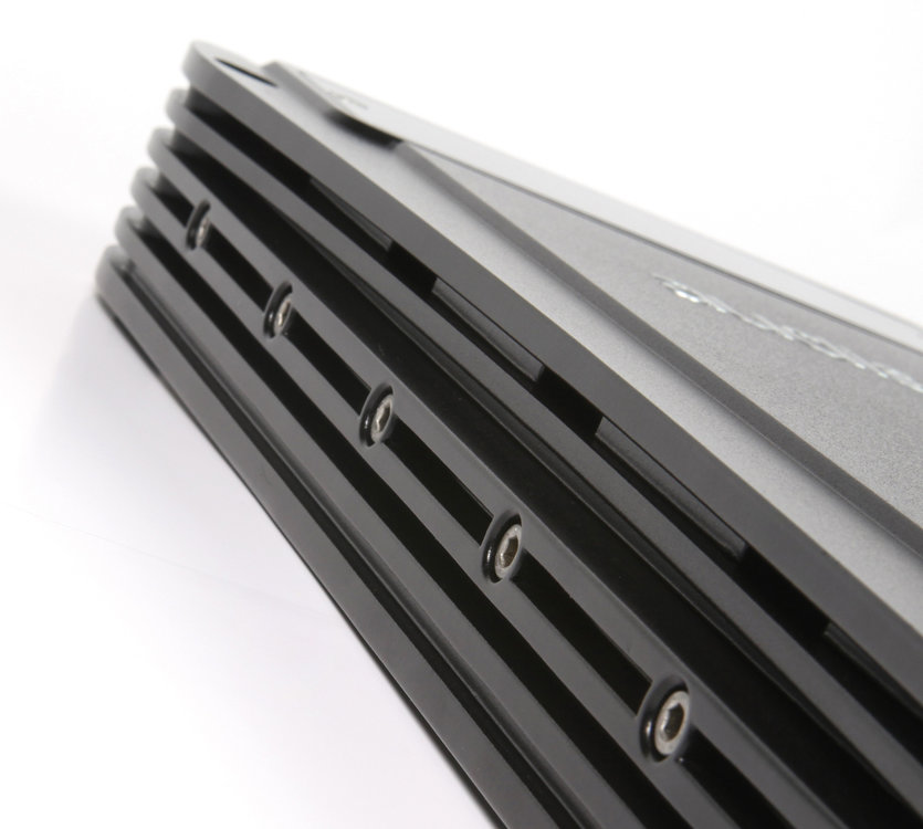

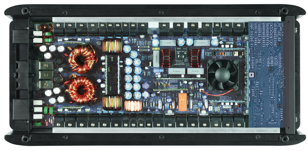

לפני שנמשיך – קצת "פורנו מגברים" ותודה לדרור על התמונות!

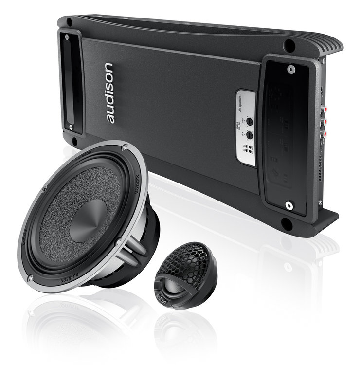

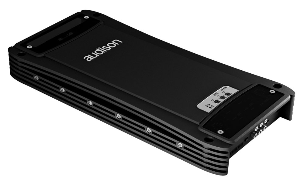

סיקור טכני – מגבר Audison Voce AV5.1K + Bit In interface module
וובכן אתחיל בלסקור את המוצר עצמו, מעבר על האריזה, הנתונים הטכניים והפיסיים שלו. לאחר מכן אמנה את השיקולים האישיים שלי לבחירת המגבר והטכנולוגיה המשולבת בתוכו.
אריזה, משקלים ומידות
אריזת המגבר מתאפיינת בעיצוב אלגנטי ופשטני, לא תמצאו שם גימיקים אשר עובדים על תת המודע שלכם כגון הדפסת תמונה של מכונית מהירה, להבות או שאר דימויים כוחניים מעולם הרכב והמוסיקה.
מדובר על אריזת קרטון, בתוכה נמצא המגבר מוגן בשני לבנות קלקר, עטוף בניילון עם שקיק סיליקון להגנה בפני לחות וחתום במדבקת יצרן אשר מעידה על כך כי מגבר זה נחתם במפעל ונסגר בעטיפה במצב חדש.
המגבר מוגן היטב בתוך אריזה זו. כל האביזרים הנלווים אשר הינם חוברת הפעלה ודף אחריות, פיוז, ארבעה ברגים, מפתח הלן ומדבקת המותג לרכב ודיסק בדיקה למגבר (ניתן לכייל איתו גם את הפרוססורים מסדרת ביט) מוגנים אף הם בתוך ניילונים ועטיפות ייעודיות. למגבר כיסויי הגנה לכניסת החיווט משני צידיו אשר גם כן מוגנים במדבקת ניילון.
מידות המגבר הינן 47 ס"מ לאורכו, 22 ס"מ לרוחבו וגובהו כ5.8 ס"מ - מדובר בחתימת גודל פיסית קטנה להפליא בהתחשב בהספק אשר מגבר זה מפיק ובמיוחד לאור העובדה כי שניים מתוך חמשת ערוציו פועלים בקלאס A טהור!
משקל המגבר מעיד על גוף קירור מאסיבי במיוחד – מגבר קטן זה שוקל לא פחות מאשר 7.2 קילוגרמים!

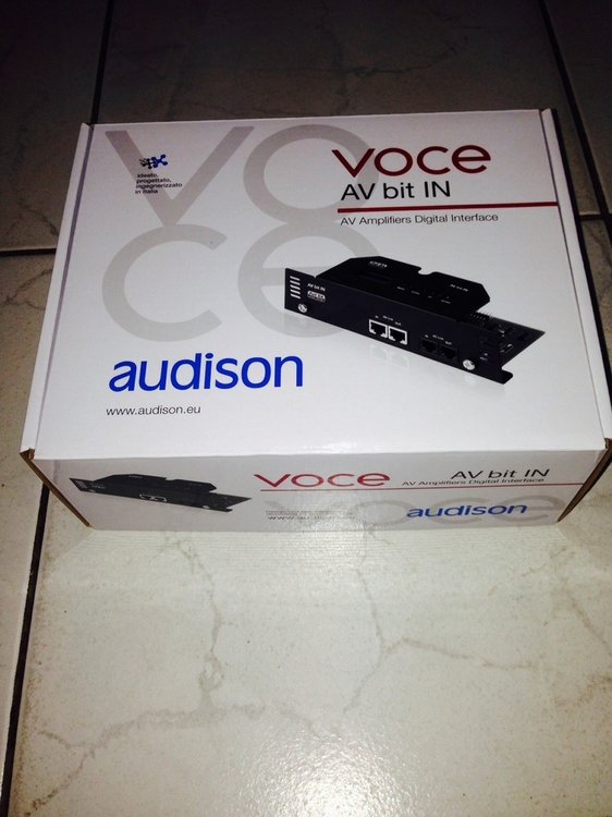

הנה לדוגמא תמונת האריזה בה הגיעה יחידת ה
BIT IN

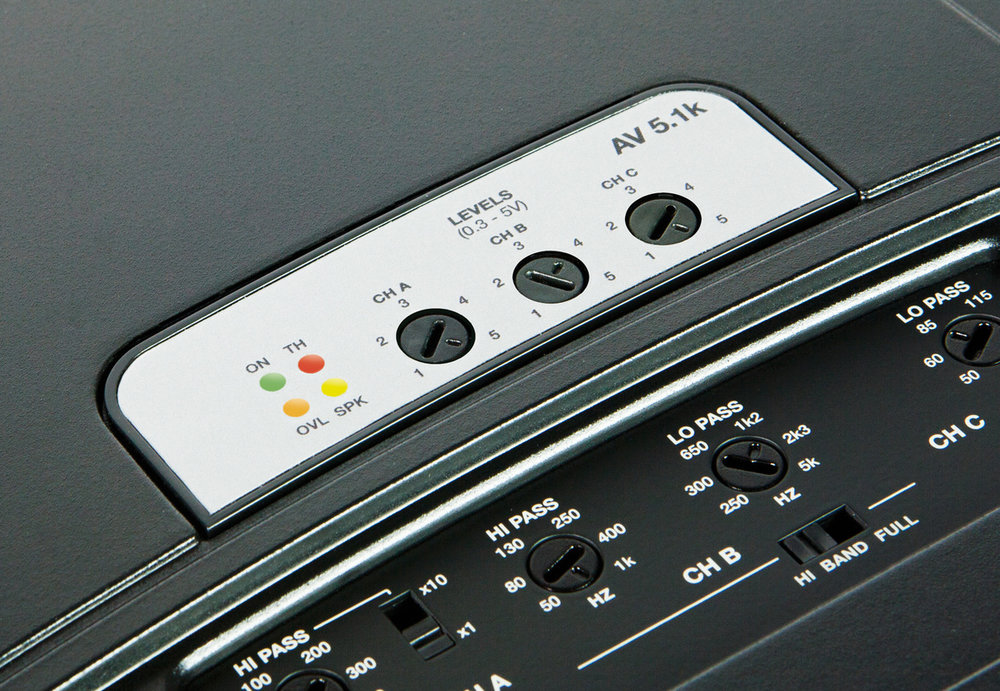

הגורם השני – בחירת קלאס משתנה לכל זוג ערוצים
תשימו לב כי מגבר זה משלב את הטוב והנכון מבין כל העולמות לכל זוג ערוצים.
ערוץ A עובד בקלאס A ולמרות היותו נמדד על כ50 וואט RMS העבודה בקלאס זה אומרת כי המגבר תמיד בחום עבודה, תמיד מספק כוח רציף לרמקולים, אין מיתוג כיבוי/הדלקה על אות השמע כלל! ההספק עובר באופן רציף על שני צידי גל הקול!
ערוץ B לעומת זאת עובד בקלאס AB – ההספק הוא די והותר כמעט לכל וופר אשר נבחר להגביר עליהם וכל מידבאס, החסכון באנרגיה כאן יותר יעיל אך עדיין רמת האות לא נפגמת ברמה שמיעה לאוזן.
וערוץ המונבלוק המיועד להגביר סאב וופר ואף סאב וופרים הודות להספק מכובד הנמדד על כ600 וואט ב4 אוהם או קילו וואט שלם ב2 אוהם תוך כדי עבודה בקלאס D אשר הינו יעיל מאוד בצריכת האנרגיה – נותן מענה יוצא מן הכלל כמעט לכל סאב וופר אשר תבחרו למטרות מערכת SQ.

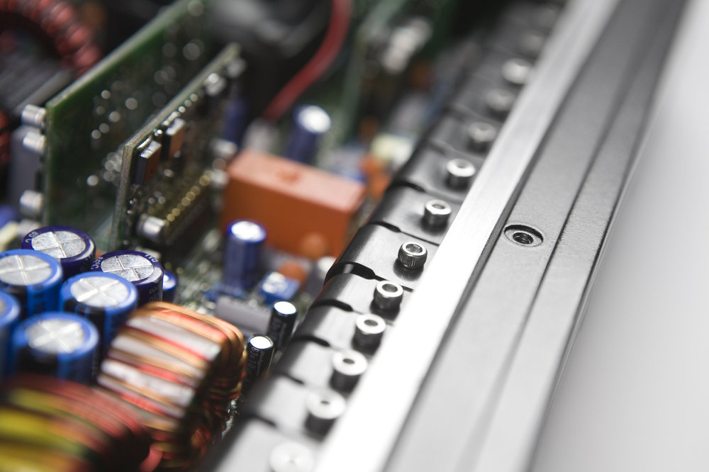

הגורם השלישי – הגודל הפיסי – ביחס למגבר אשר משלב בתוכו הגברה בקלאס A הוא פשוט זעיר מידות.

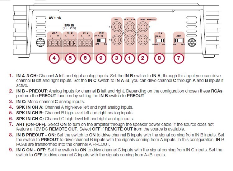

והגורם הרביעי והאחרון – היכולת להמיר את המגבר הזה ממגבר בעל דרגות כניסה אנלוגיות למגבר בעל דרגות כניסה דיגיטליות – SPDIF על גבי כבל רשת CAT6 בחיבור הAD LINK
וערוץ שליטה דיגיטלי על כל פעולות הDSP אשר יכולות להתבצע במגבר עצמו דרך הפרוססורים מסדרת הBIT
משמעות המרת המגבר לבעל דרגות כניסה דיגיטליות בעזרת יחידת הBIT IN משמעותה גם כי ניתן להינות מסינון רעשים מוחלט ע"י כך שהטווח הדיגיטלי איננו סופג רעשים הנובעים מקרינה אלקטרומגנטית.
משמעות נוספת לפעולה זו הינה רווח ישיר מטווח דינאמי מירבי ואובדן אות אפסי שהרי ההמרה לאנלוגי מתבצעת בתוך המגבר עצמו ולכן מתח אות הכניסה למגבר תמיד יהיה 5 וולט RMS מלאים. אין צורך בליין דרייבר, אין צורך בכיווני גיין! זה חסר משמעות במצב עבודה זה.

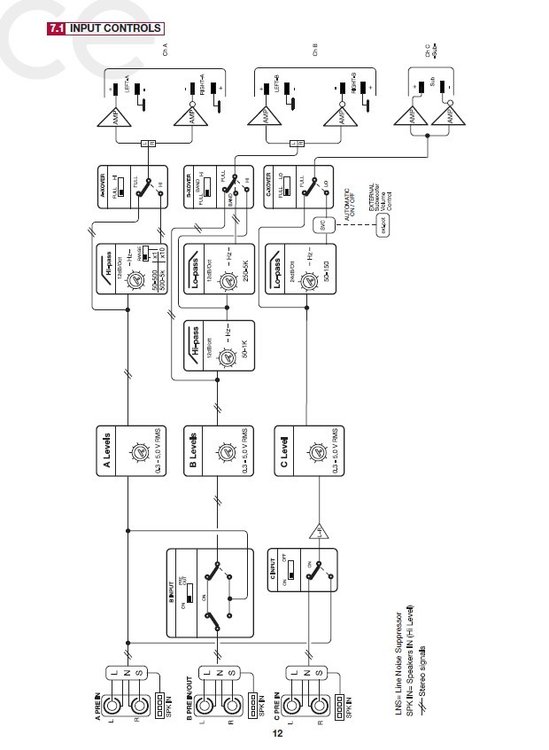

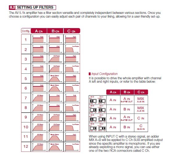

לאחר ומנינו על יתרונות המגבר ואופן פעולתו ארצה להעביר קצת מהמידע הכלול בתוך חוברת ההפעלה שלו:
חלק לא קטן מהתרשימים נראים מסובכים מאוד, אני מודה כי בתחילה גם אני נבהלתי קצת כאשר פתחתי את חוברת ההדרכה אך לאחר קריאה רגועה ומעמיקה – הכל ברור ופשוט להבנה.
קצת על היחידה האנלוגית
כפי שניתן לראות ניתן לשלוט במגוון רב באות הכניסה וביציאות דרכה וגם כן ניתן לבחור אם ברצוננו להפעיל את המגבר דרך כניסת הHIGH LEVEL במידה ואנו עובדים עם מנחת ללא יכולת להוציא כבל REMOTE – בעיה מאוד מוכרת ברכבים רבים כאשר עובדים בתצורה זו.
המשך בתגובה הבאה.
Pioneer TS-X150
הקרוס-אובר האנלוגי מאוד מגוון כפי שניתן לראות – כמה מגוון? הביטו:

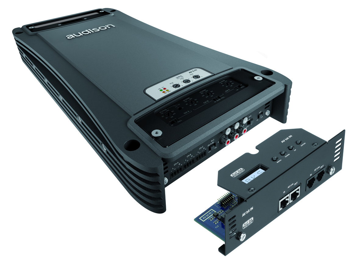

יחידת הBIT IN לסדרת מגברי הAV או בשמה המלא VOCE וסקירה על טכנולוגיית הFULL DA
קודם כל אסביר מה היא יחידת הBIT IN
מדובר על יחידת קדם מגבר אשר מהווה דרגת כניסה דיגיטלית למגבר, זוהיא יחידה נשלפת אשר נכנסת לתוך המגבר ומחליפה את מקומה של יחידת הכניסות והקרוס האנלוגי.
אופן ההתקנה הינו פשוט מאוד אך דורש את פירוק המגבר מהרכב וניתוקו מזרם החשמל.
יש להפוך את המגבר ולשחרר את שני הברגים אשר תופסים במקומה את היחידה האנלוגית – שולפים החוצה את היחידה האנלוגית ודוחסים פנימה במקומה את הBIT IN.
בעוד היחידה האנלוגית מקבלת לתוכה כבלי RCA סטנדרטיים היחידה הדיגיטלית מקבלת לתוכה כבל רשת מסוג CAT6 אשר יכול להעביר עליו עד שמונה ערוצי צליל בפורמט SPDIF וכבל AC LINK שזהו כבל RJ45 אבל סדר החיווט שלו לא מתאים לטלפוניה למי שתהה – על ערוץ הAC LINK מועבר פרוטוקול השליטה והסנכרון מין מעבדי סדרת הBIT לבין יחידת הBIT IN.

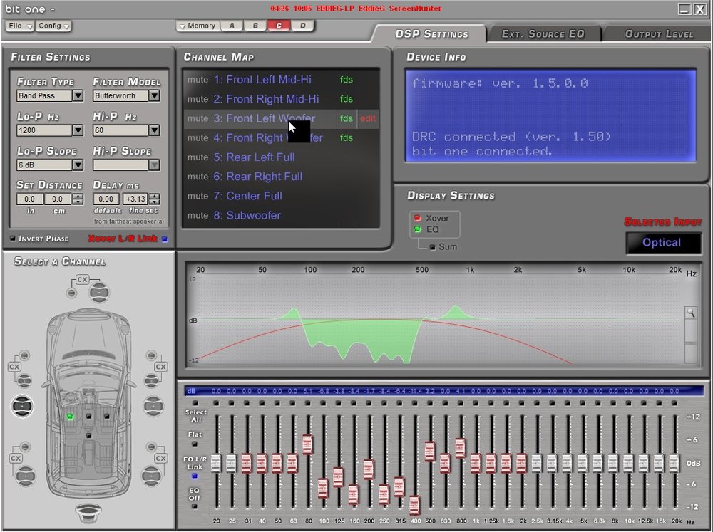

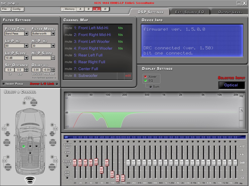

במקרה שלי הפרוססור הוא BIT ONE ישן ולכן אין לו יכולת כמו שיש לביט TEN ולגרסאות החדשות יותר של הONE להדליק את הREMOTE של מגברי הווצ'ה ולכן הייתי חייב להעביר ביחידת הBIT IN שלי את הג'מפר של הדלקת הREMOTE למצב OFF ולחבר כבל REMOTE לכניסה הסטנדרטית של הAV5.1K

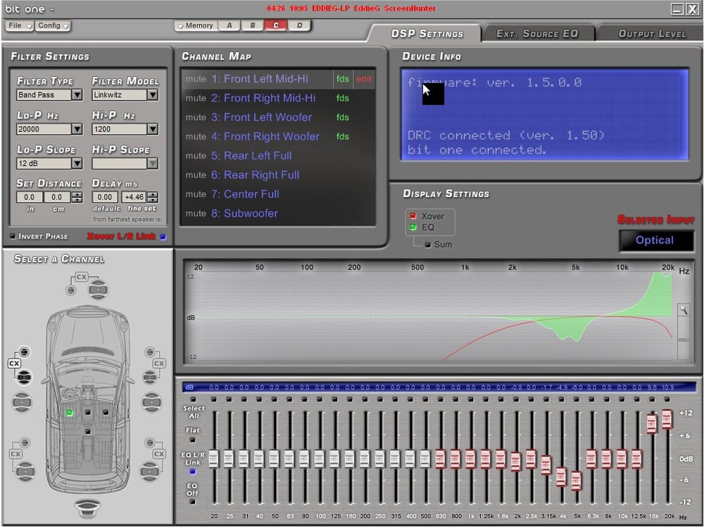

ScreenHunter_005_zpsow8qni3n.jpgScreenHunter_007_zpsjfr15bsf.jpgScreenHunter_006_zpstrlvjvkn.jpg
כך נראה הפרוססור מדגם BIT ONE כאשר הוא מותקן באופן מלא בתצורת FULL DA – לא אתם לא טועים ורואים נכון – אין שם ולו כבל RCA אחד בודד!
הביטו בתמונות המצורפות מטה לשם כך - המשך בתגובה הבאה.

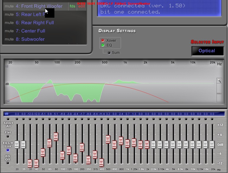

הגדרת המגבר ביחד עם יחידת הBIT IN לעבודה ראשונית מול הDSP וכוון התחלתי
וובכן בפעם הראשונה שרואים את התמונה הבאה מה שיעבור לכם בראש הינו תסריט אימים:
בסה"כ מדובר בכארבעה כפתורים ותהליך הגדרה מאוד פשטני –
ארבעת הכפתורים הינם MENU בכדי להכנס לתפריט
שני כפתורי דפדוף מעלה ומטה – UP DOWN
וכפתור אחד לשמירת ההגדרה ומעבר לתפריט הבא – ENTER
התפריט הראשון אשר מגדירים הינו סוג המגבר – TYPE
סוגי המגברים הינם AV1 , AV2, AV4, AV5
במקרה שלי מדובר במגבר חמישה ערוצים מסדרת הווצ'ה ולכן נבחר AV5
לאחר מכן בוחרים לכל זוג ערוצים אם הם MONO או STEREO
לאחר מכן בוחרים לכל זוג ערוצים (A או B) לאיזה זוג ערוצים הם יהיו משודכים בפרוססור מסדרת הBIT
** הארה – יש לאתחל את הפרוססור ולהגדירו מחדש היות וצריך להגדיר את הערוצים אשר יעבדו במצב AC LINK.
ולאחר מכן מאשר את גרסאת החמרה ובזאת סיימנו להגדיר את המגבר לעבודה מול הפרוססור!
מה שנשאר כעת הוא להעביר את מיקום כפתורי הגיין במגבר לכל שלושת הערוצים למצב 1 אשר אומר סף רגישות 5 וולט – ובכדי להסביר מדוע אעבור עכשיו לנושא הבא.
** הארה – שימו לב כי השלב הדיגיטלי מגיע עד יחידת הBIT IN ובמגבר הווצ'ה מסתיים שם – מאותו הרגע מדובר על הגברה אנלוגית .
סקירה על טכנולוגיית הFULL DA ושיטת העבודה
זוכרים כי שני משפטים מעלה רשמתי שצריך למקם את כל הגיינים של המגבר על מצב בו ה"ווליום" הוא כביכול מינימלי? רגישות מגבר 5V ? עכשיו אסביר מדוע.
כאשר עובדים בטכנולגיית הFULL DA – לאמר כי אין משמעות לגיין, לפחות במגברי סדרת הווצ'ה, יהיה לא דבר נכון לאמר, הגיין בהחלט משפיע וככל שתעלו את הגיין מ1 לכוון 5 אתם תקבלו הספק יותר גדול אבל זו תהיה שגיאה.
שיטת העבודה בFULL DA מכתיבה כי הגיין צריך להיות פתוח ברגישות שלו לעוצמת האות המירבית – 5 וולט
כוון ערוצי המגבר מתבצע אך ורק בעזרת הנחתה של כל ערוץ וערוץ לעומת שאר הערוצים ושימוש באקולייזר כדי לאזן ברמה העדינה וסופית את הערוצים כלפי עצמם ואחד כלפי השני.
המטרה מאחורי שיטה זו היא לאפשר למגבר בכל ווליום נתון לעבוד בגיין המרבי שלו תוך כדי המנעות מירבית מאחוזי עיוות והעמסת יתר של ערוצי המגבר.
לפשט זאת – מחברים את המגבר לפרוססור ולרמקולים, מקבעים את הגיין על 1 ומכאן זה הכל משחקי ווליום\הנחתה על הערוצים.
התוצאה הסופית היא אודיו נקי לחלוטין מרעשים, עיוות, עומסי יתר.

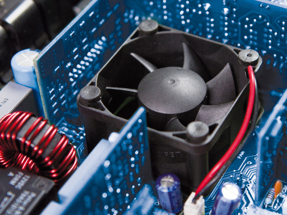

ובסופו של דבר התחממות – הלוויתן , קשה לאמר עליו כי מתחמם כלל בעוד הווצ'ה בתנאי קצה יגיע לחום העומד על כ90 מעלות צלזיוס בערוצי הA שלו – נתון זה מעורר בי חששות רבים, נגיע לכך לאחר מכן.

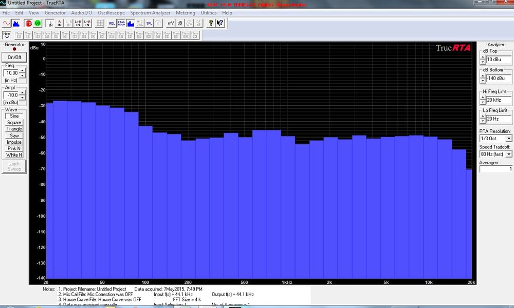

לקחתי את הSMD DD-1 שלי וכיוונתי את הגיינים בדיוק כמו שכוונתי בלווייתן - מה שגיליתי באותו הרגע היה
שלהפתעתי הרבה הרעש שהיה לי מהטוויטרים בלווייתן היה עוד יותר חזק בווצ'ה! ואז גם הבנתי שבעצם המד של סטיב מיד אמנם אומר לי מתי אין עיוות שמיע אבל זה ממש לא אומר שהגיין עדיין לא פתוח יתר על המידה.

אז התחלתי פשוט מלתת קצת ריסון לטוויטרים וטיפה ריסון לסאב וופר.

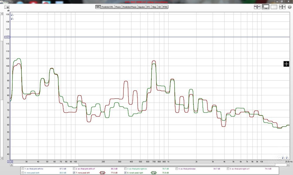

מה שאתם תראו למטה זה תמונה של היענות הכוח על המצב הטבעי לפני כל האיזונים - תמונות של הביט 1 יגיעו רק לאחר הכניסה לעקומת הבית הראשונית היו והכל היה שם גם ככה בקאולייזר - על קו האפס.
תמונות של היעונות הכוח (קריאת RTA ברעש וורוד במצב התחלתי וטיפה אחרי איזוני הנחתות ראשונים)
באדום אתם תראו את גל הקול הראשוני ובירוק טיפה לאחר שקצת הנחתתי את הטוויטרים
מה שאתם בעקרון רואים זה סאב וופר שבקושי מוגבר מעל שאר הרמקולים.
תחום מיד שבמקום שתהיה בו ירידה קבועה מאזור ה50 הרץ עד אזור ה250 הרץ דווקא יש טיפוס לשיא בין 300 ל400
כל האזור עד תדר 3 קילוהרץ בבור לעומת שאר התחום ואילו כל התחום הגבוה מוגבר יתר על המידה
בקיצור זוועת עולם - ספקטרום שמאוזן בצורה כזו הוא כמעט הפוך למה שהוא אמור להיות.
נמשיך יותר מאוחר בכניסה לעקומת בית ראשונית לפי אנדי-ווהיימר

כניסה לתוך עקומת בית ע"פ אנדי והיימר
תזכורת לגבי מהי עקומת בית -
http://www.carsforum.co.il/vb/showthread.php?553540-%D7%94%D7%9E%D7%93%D7%A8%D7%99%D7%9A-%D7%94%D7%9E%D7%9C%D7%90-%D7%9C%D7%90%D7%95%D7%93%D7%99%D7%95%D7%A4%D7%99%D7%9C-%D7%94%D7%9E%D7%AA%D7%97%D7%99%D7%9C-%D7%9E%D7%AA%D7%99%D7%90%D7%95%D7%A8%D7%99%D7%99%D7%AA-%D7%A9%D7%9E%D7%99%D7%A2%D7%94-%D7%95%D7%A2%D7%93-%D7%9B%D7%95%D7%95%D7%9F-%D7%9E%D7%A2%D7%A8%D7%9B%D7%AA-%D7%9B%D7%95%D7%9C%D7%9C&p=4670235&viewfull=1#post4670235

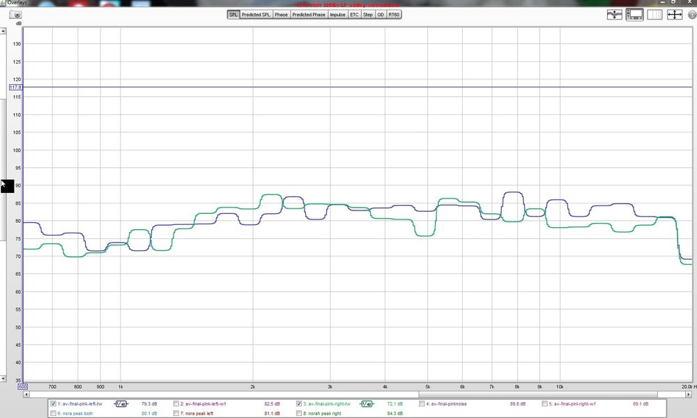

בכדי להכנס לעקומת הבית לקחתי תיקיית עם טרקים שלי שהם בעצם הקלטות של תדרים בהנחתה של 1 דציבל לפי חלוקת תדרים של אקולייזר שליש אוקטבה.
בעזרת תכנת הREW שבעזרתה אני עושה דברים כמו מדידת תזמון לTC בין רמקולים, קריאת RTA, בדיקות מפל - בין היתר אחד הכלים הבסיסים הוא מד SPL כיוונתי את תדר 40 הרץ שממנו מתחיל המפל ל100 דיבי ושמתי כמובן אזניות מטוחים על האנזים ומאותו רגע עקבתי אחרי מסמך עקומת הבית של אנדי וכיוונתי תדר פר תדר את מידת ההנחתה שלו לעומת תדר 40 הרץ.
בתמונות מטה אתם תראו תמונות של הביט 1 לאחר הכניסה לעקומת הבית של אנדי ואתם תראו תמונות של קריאות הRTA שמראות לכן את ההבדל בין עקומת הבית ההתחלתית לעומת עקומת הבית לאחר התיקון ע"פ אנדי ואתם תראו שם למשל שהתחום בין 70 הרץ ל500 הרץ פשוט הפוך לשתי המדידות הראשונות (המדידות נלקחו באותה העוצמה בדיוק ואותו האיזון של הגיין וההנחתות ולכן הן משקפות תוצאות אמת)
אתם תראו טיפוס עד לתדר 800 הרץ ואז ירידה ברורה לכל אורך התחום עד אור ה5 קילו הרץ
מה שיצא כאן למרות המדידות וההמלצות של אנדי - לא בסדר - היה הקצה העליון של התדר בו אתם רואים פיק מטורף שלאחר מכן תוקן ע"פ שמיעה לעקומת הבית שלי - הסיבה לזה שאתם רואים כאן תוצאה כזו היא בגלל שהרמקולים שלי בקצה העליון הם אינם טוויטרים והנסיון שלי להכנס לעקומה של אנדי היה בעצם נסיון לבטל את הרול אוף הטבעי שלהם וזה כמובן לא עובד ונשמע כמו אסון. אבל שאר התחום - ביחוד היענות הבאס וכל תחום המיד - השתפרו פלאים!
בשלב הבא אתם תראו את התיקון הראשון שלי ע"פ שמיעה וסוף סוף כניסה לעקומת בית שנראית נכון, נורמאלי.
דרך אגב - אם תביטו בתמונות של הוופרים למשל אתם תראו שמה שהולך שם באקולייזר נראה פשוט משוג לגמרי - ממש זיגזג באמצע תחום התדר - לעומת זאת הקריאה בRTA נראית אחרת לגמרי וזה בגלל שמה שהאקולייזר משקף זה את התיקונים שנדשו לעשות בקבינת הרכב הודות להיענות הכוח של הרמקולים - יכול להיות שיחידת הראש והמגברים מנגנים את תדר 300 ואת תדר 200 למשל באותה עוצמה על סקופ אבל הרמקולים ואיך שקבינה הרכב בנויה גורמים לביטולים בחלק מהתדרים ולהגברה באחרים ואז נוצר אי שווייון ברור באוד במד SPL ואת זה בדיוק האקולייזר מתקן - הוא משווה את התדרים - כשמו כן הוא.

כל שלב כזה הוא בהבדל של יום עד יומיים אחד מהשני - וובכן השלב הבא הוא תיקון ראשון ע"פ שמיעה - מרגע זה אני בעצם ממשיך בעזרת שמיעה ורק לוקח קריאות RTA בשביל לשקף עבורי ועבורכם את ההבדלים - זה עד אשר אני אגיע לתוצאה ממנה אני אומר - אוקיי זו עקומת הבית שלי ומנקודה זו אני רוצה להשוות את היענות הכוח בין הרמקולים עצמם כלומר - לפצל את האקולייזר לכל ערוץ ולקחת קריאה בנפרד מכל צד וצד ורמקול ורמקול ולהתחיל להשוות בין טוויטר ימין לשמאל ובין מידבאס ימין לשמאל.
כפי שאתם תראו בתמונת הRTA הבאה בוצע תיקון לכל תחום הבאס ולקצה העליון.
תמונות של שלב זה בביט 1 נתווספו גם כן.
השלב הבא - תיקון סופי ע"פ שמיעה (בוצע אתמול לפי תאריך של הודעה זו)
