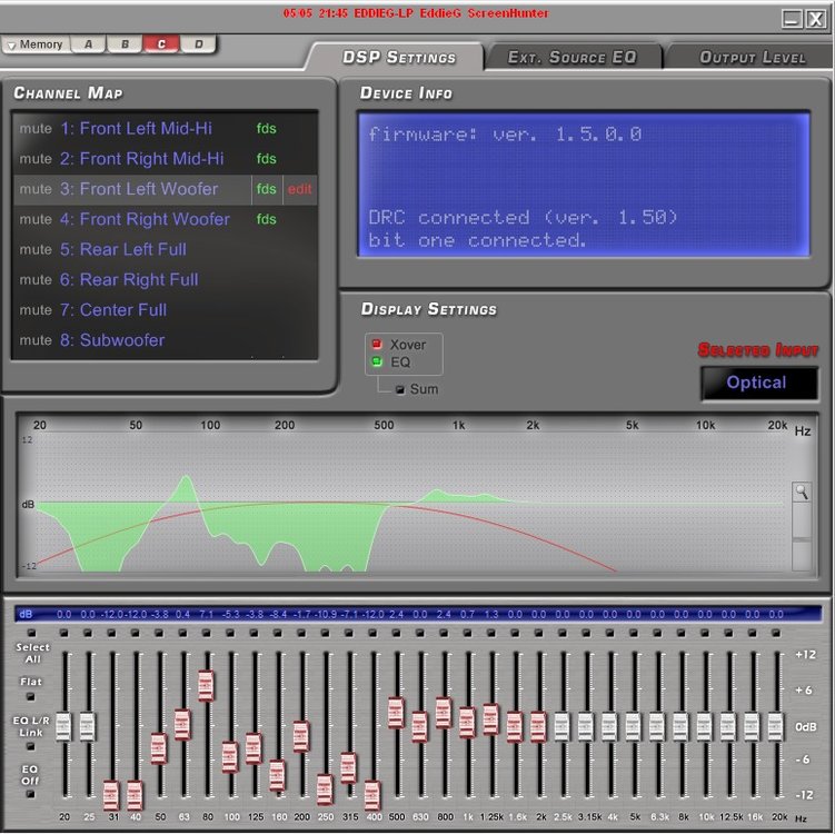

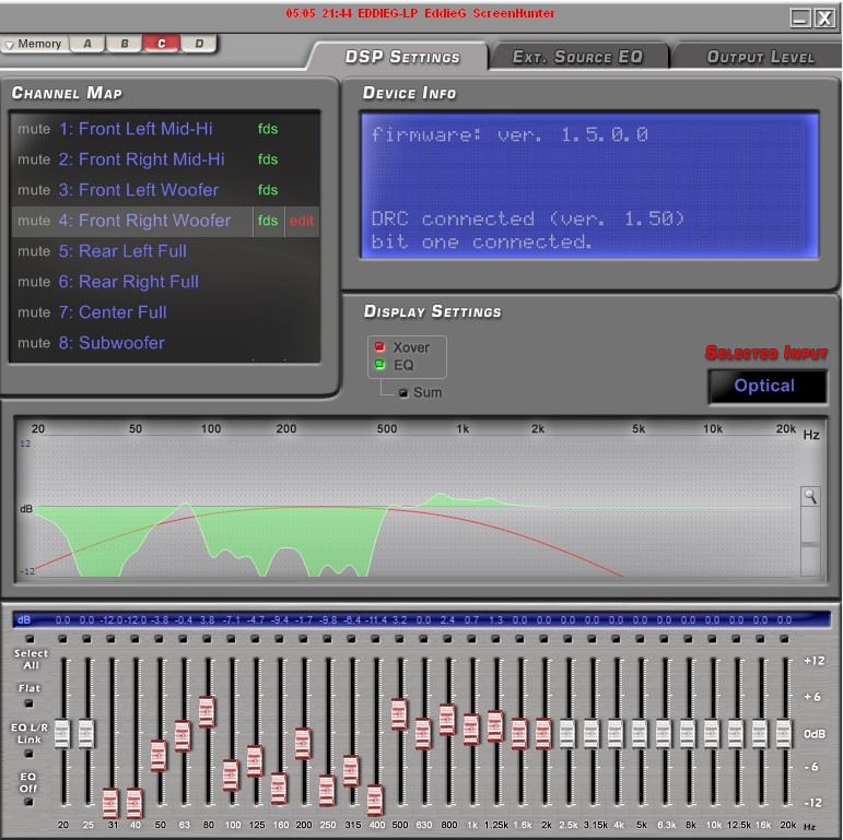

אז בסוף עברתי שוב על המדידות שלקחתי, דף ועט ורשמתי לי את טווחי התיקון לכל תדר ובכל אלמנט - מה שנשארתי איתו לאחר החלטה סופית זה -

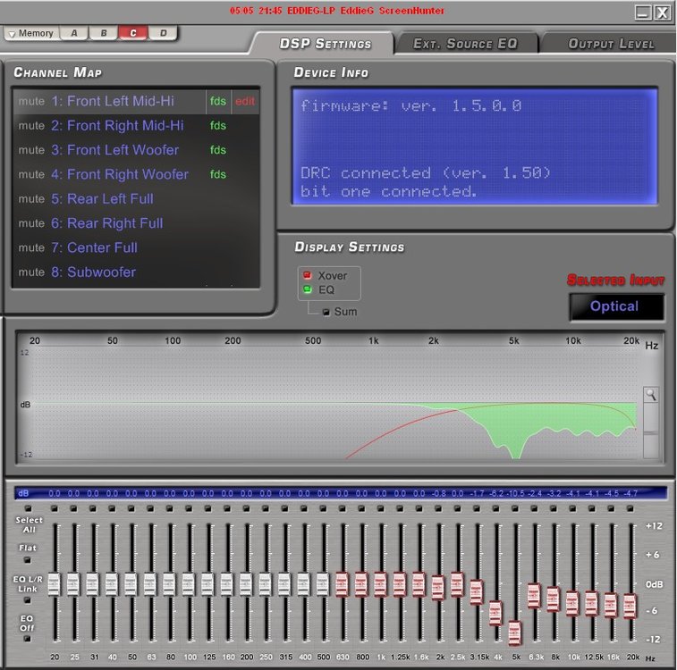

טוויטר שמאל - לא מבצע תיקונים - אין צורך.

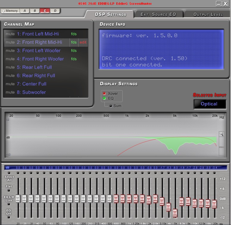

טוויטר ימין - 4K מוריד עד 1 דיבי, 5K מוריד עד 1.5 דיבי, 6.3K מוריד עד חצי דיבי וכך גם 8,9,10,12
מידבאס שמאל - מוסיף 3 דיבי ב80 הרץ, מוסיף עד 1.5 דיבי ב100 הרץ, 250 הרץ מוריד עד 1 דיבי, 300 הרץ מוריד עד 2 דיבי ו400 הרץ מוריד עד 3 דיבי.
מידבאס ימין - 63 הרץ מוריד עד 1 דיבי, 80 הרץ מוריד עד 3 דיבי, 90 מוריד עד 1 דיבי, 100 הרץ מוריד עד חצי דיבי, 125 הרץ מוריד עד 1 דיבי, 160 הרץ מוריד עד 160 דיבי.
כאשר אני בכוונה רושם מוריד עד או מוסיף עד כי התיקונים מתבצעים לפי שמיעה של רעש וורוד ומוזיקת רפרנס שאני יודע איך אני אמור לשמוע אותם בתחום התדרים שאני מתקן.

וובכן התוצאה הסופית היתה קצה עליון "כבוי" מכוסח יתר על המידה וגם סטיה מורגשת של מרכז הבמה אל מול אמצע מושב הנוסע.
קם בבוקר - עושה קצת חושבים ומשחזר את "איך אנחנו שומעים" מהמדריך לאודיופיל המתחיל:
http://www.carsforum.co.il/vb/showthread.php?553540-%D7%94%D7%9E%D7%93%D7%A8%D7%99%D7%9A-%D7%94%D7%9E%D7%9C%D7%90-%D7%9C%D7%90%D7%95%D7%93%D7%99%D7%95%D7%A4%D7%99%D7%9C-%D7%94%D7%9E%D7%AA%D7%97%D7%99%D7%9C-%D7%9E%D7%AA%D7%99%D7%90%D7%95%D7%A8%D7%99%D7%99%D7%AA-%D7%A9%D7%9E%D7%99%D7%A2%D7%94-%D7%95%D7%A2%D7%93-%D7%9B%D7%95%D7%95%D7%9F-%D7%9E%D7%A2%D7%A8%D7%9B%D7%AA-%D7%9B%D7%95%D7%9C%D7%9C&p=4604165&viewfull=1#post4604165
ואז אני מבין ש:

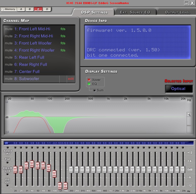

א. תחום הבאס הצליח לי אז אין מה לגעת בכל מה שמ160 הרץ ומטה.
ב. עד תדר 2 קילוהרץ לערך עיקר המשקל על מרכז הבמה אחראיים כווני הTC אז התיקונים באזור ה200 עד 400 הרץ הם לא אלו אשר גורמים לזה.
ג. אני צריך להתמקד בעיקר בתחום התדרים 4-6 קילו הרץ ו8 עד 20 קילוהרץ כאשר אני יודע שהתיקונים בין 4-5 קילו היו מינוריים - רוב הסיכויים שפשוט הגזמתי ולא איזנתי נכון את כל הקצה העליון מ10 ועד 20 קילוהרץ.
הכל נשמע עמום מידי, אנמי מידי והאיזון בין שמאל לימין הופר בצורה בוטה.

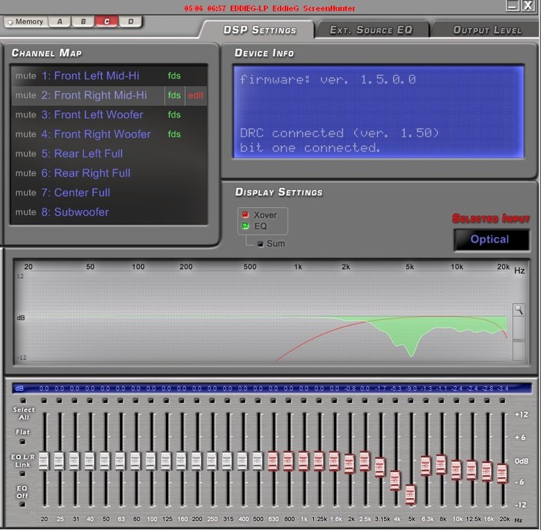

מביט בצילום מסך של ההגדרות לפני ומחזיר חזרה - הופס! מרכז הבמה חזר פיקס למיקום הנכון שלו בחלל הרכב - עכשיו מתחיל בעדינות בעדינות (כל התהליך הזה קורה תוך 20 דקות) להוריד את צד שמאל בין התדרים 10,12,16,20 עד שאני רואה שהמרכוז נפגע ומבין ששם נקודת האיזון.
מאותו רגע אני מנמיך בעדינות גם את צד ימין וגם את צד שמאל בין אותם התדרים עד שאני מקבל את רמת הבהירות הכללית שרציתי להגיע אליה מבלי לפגוע בפוקוס.
התוצאה - אוהב! לייק!
משכפל את התוצאה לשני הפריסטים האחרים עם נקודות החיתוך השונות ואותם היחסים נשמרים פחות או יותר.
עכשיו אעלה תמונות של הטוויטרים לאחר התיקונים הסופיים.

הגעתי לחניון של העבודה, שלפתי את הלפטופ רגע אחד לפני שאני מתחיל להתארגן לעבודה - והעתקתי את הפריסט הנוכחי לכל שלושת הפריסטים הנוספים כאשר ההבדל היחיד בינם הוא הHPF של המידבאסים
בA - 60 הרץ
בB 70 הרץ
בC 80 הרץ
בD 90 הרץ
באמת ב60 הרץ הבאס מהמידבאסים קצת מוגזם וגם עדיין ב70 הרץ מרגיש עודף, מיותר - ב90 הרץ זה כבר מרגיש טיפה אנמי - ב80 הרץ זה בול! נקודת החיתוך הכי נכונה מבחינתי למידבאסים.
מה אני הולך לעשות היום בערב? נתחיל בחדר כושר, שטיפה קצרה לרכב עם NOR ושתי מגבות מיקרופיבר (כן, נדבקתי גם במחלת השפשפת על הדרך - ראו ערך פורום משפשפים - דיטיילינג) ואחרי זה אני הולך עוד לנסות להבין איפה הצרימה בפסנתר ובטרק כמו למשל COME AWAY WITH ME של נורה ג'ונס שהוא הרפרנס האולטימטיבי שלי - ההימור שלי, איפשהו באזור ה8 קילוהרץ
אבל אני אהיה מאוד עדין עם התיקון שם כי זה יכול בקלות "לרצוח" את הדינמיות של תחום המיד ריינג'
אחרי זה ניקח כמה מדידות אחרונות ונעלה לכאן את סיום הטיון בלוג.

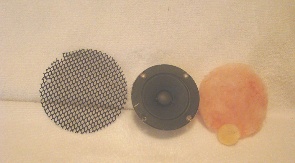

אם בהיר מידי, נסה להוסיף ספוג קטן על הטוויטרים באמצע , זה לא בדיוק ספוג, כמו בתמונה.
בגודל 1-1.5 ס"מ , ודק כ 1/2 ס"מ, עם ספוג דומה אפשר ל רסן גם קצת המיד אם בהיר מידי , אבל רק בסוף, כאשר הגעתה
לכיוונים ולצליל המתאים לך .
אייל.
