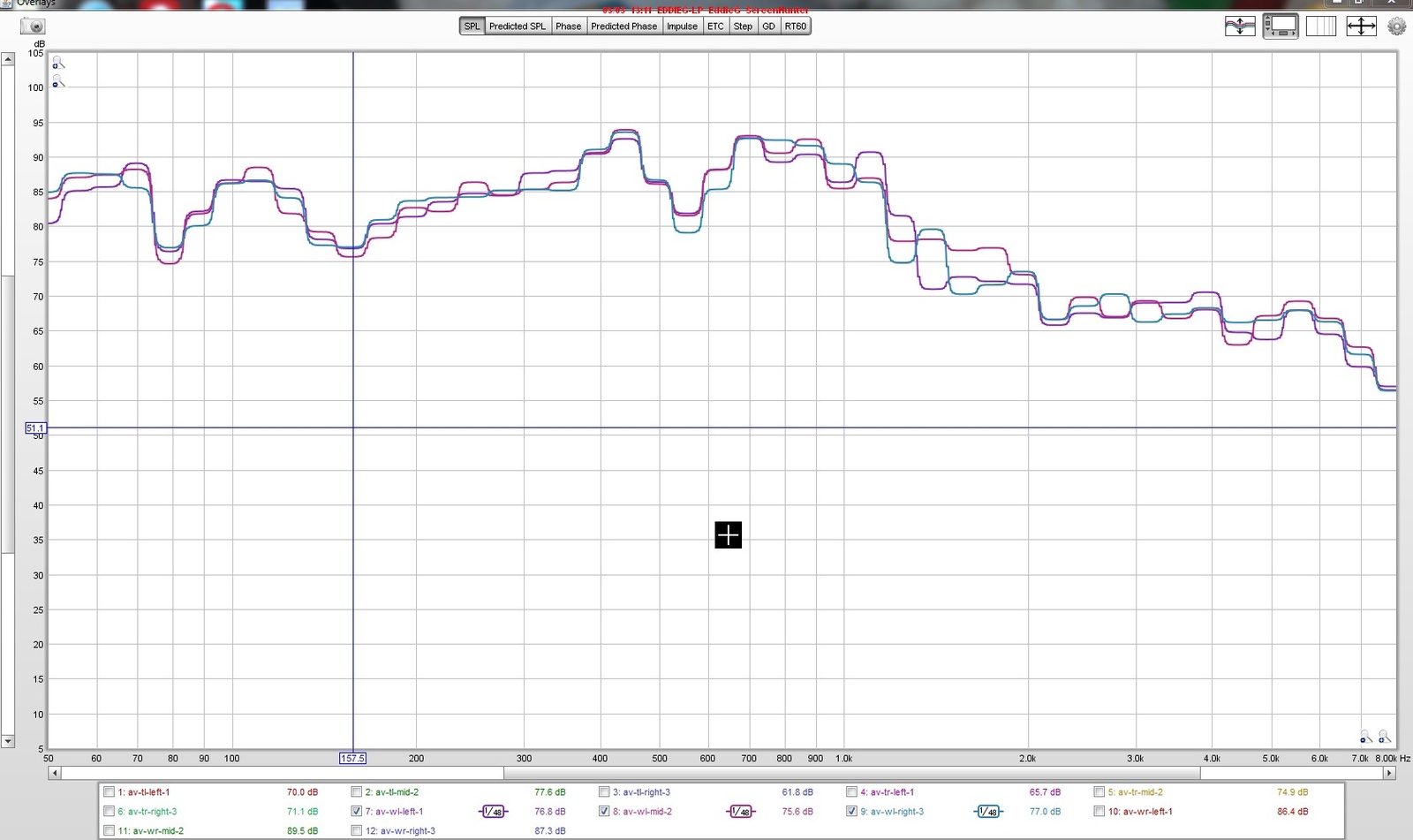

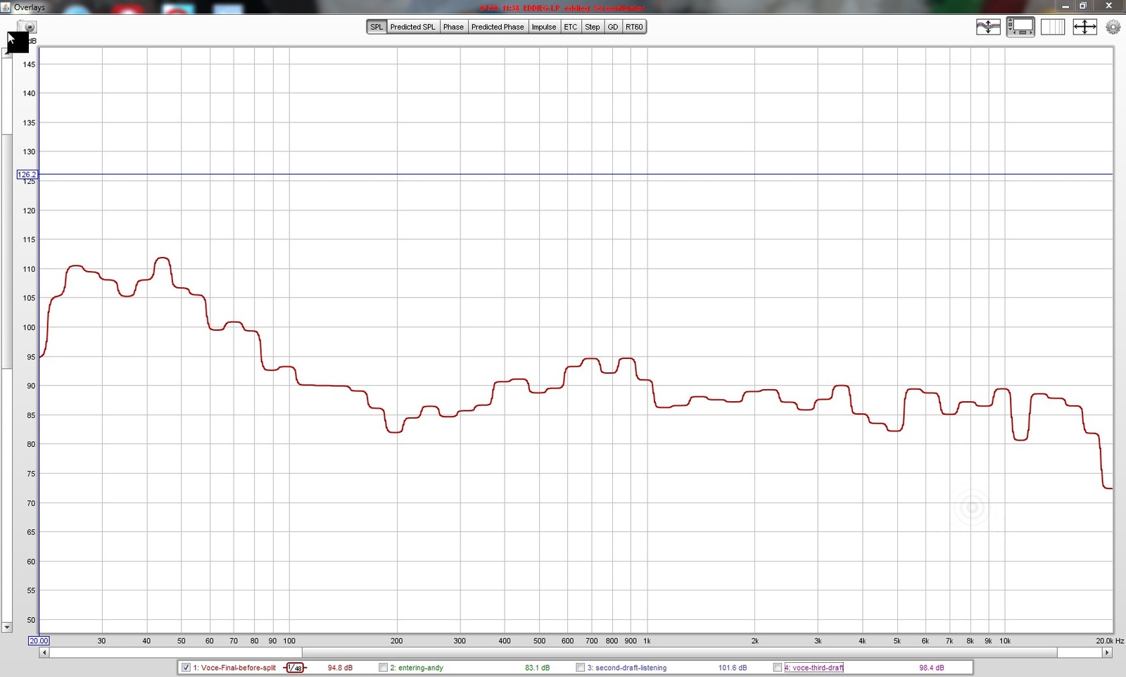

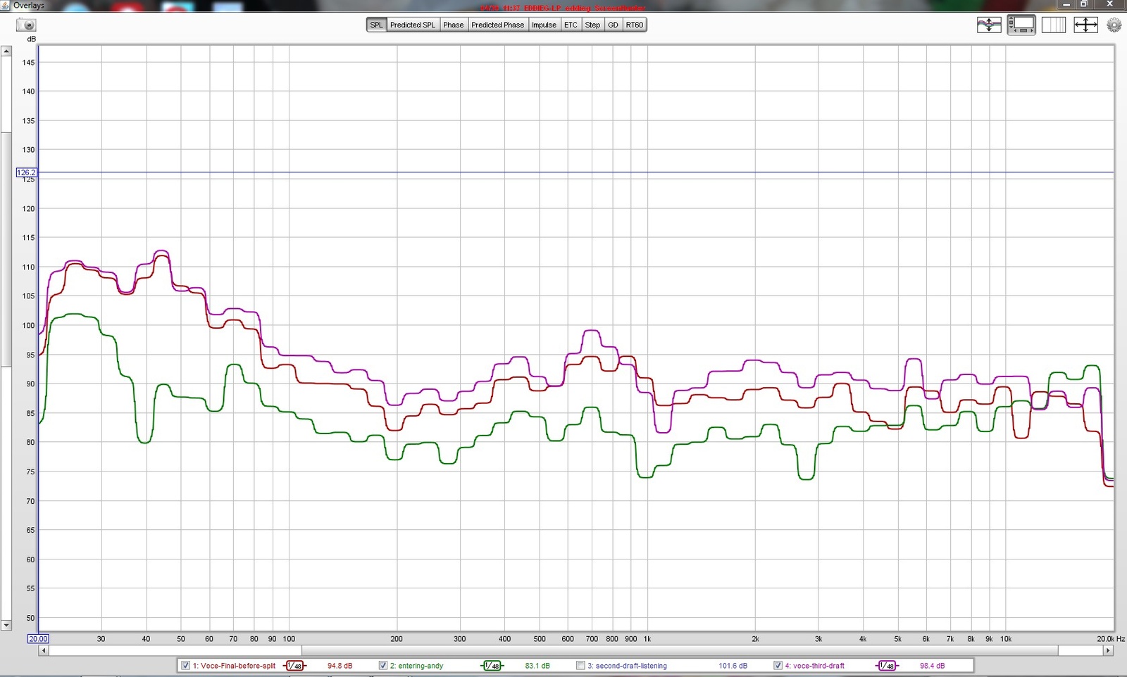

ובסופו של דבר הכוון הסופי אתמול בערב - מנקודה זו אני אמשיך שבוע הבא למדידות של כל צד וצד בנפרד ואז השוואת היענות הכוח בין כל רמקול לנגדי לו עם הסברים מפורטים איך כמה ולמה - אבל זה כבר באמת בשבוע הבא.

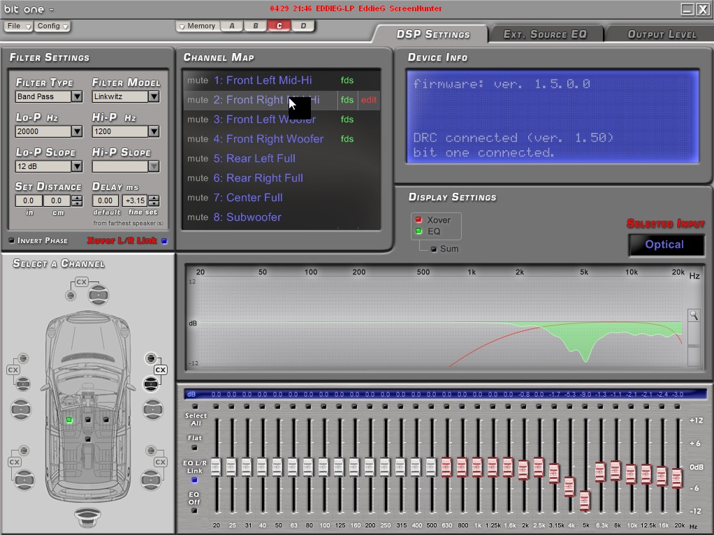

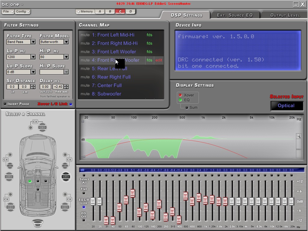

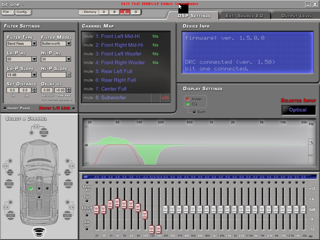

בתמונות הבאות אתם תראו את התיקונים האחרונים שעשיתי בעיקר בתדרים כמו 250 הרץ ו4 ו5 קילוהרץ
וגם את התיקון שעשיתי למידבאסים בקצה התחתון שלהם בין התדרים 50 ל30 הרץ
נמשיך את הטיון בלוג בשבוע הבא - מקווה שכבר יהיו לי כמה מדידות עד יום ראשון.

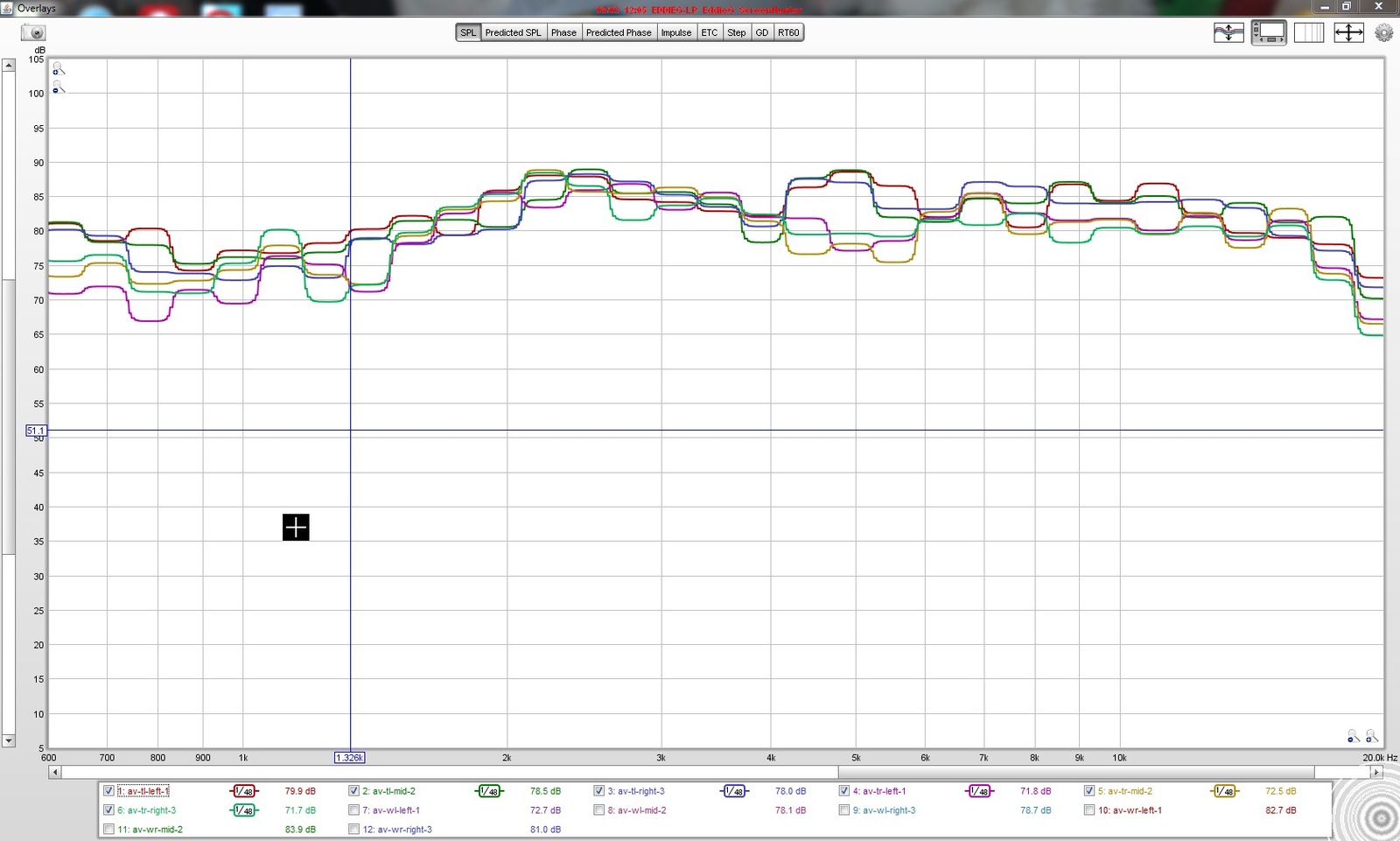

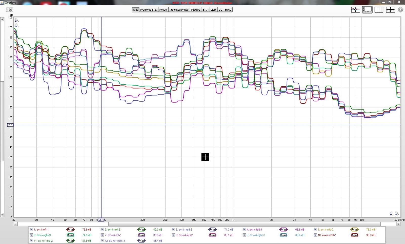

ועכשיו נעבור לחלק הבא של הטיון בלוג - השוואת היענות הכוח בין רמקולי צד שמאל לבין מקביליהם בצד ימין - טוויטר מול טוויטר ומידבאס מול מידבאס
בכדי להבין מה עשיתי לקחתי סט של 12 מדידות כאשר לכל רמקול 3 מדידות -
מדידה אחת כאשר המיקרופון בצידה השמאלי של משענת הראש
מדידה אחת כאשר המיקרופון בחלקה האמצעי של משענת הראש
מדידה אחת כאשר המיקרופון בצידה הימני של משענת הראש
שמות המדידות בכדי שתדעו כיצד לקרוא את הגרפים הינם
AV - בכדי שאני אדע שמדובר על מדידות שקשורות לסיקור מגבר הVOCE
TL - זה בשביל TWEETER LEFT
TR - בשביל טוויטר (מיד טוויטר בפועל) ימין
WL - זה בשביל WOOFER LEFT
WR זה בשביל וופר (מידבאס) ימין
ואז התיוגים של היכן נלקחה המדידה
LEFT-1 - תמיד המדידה הראשונה היא בצד שמאל.
MID-2 - תמיד המדידה באמצע המשענת היא המדידה השניה.
RIGHT-3 - תמיד המדידה בצד ימין היא השלישית במספר לאותו הרמקול.
הטרק המתנגן הינו רעש וורוד
התופעות אותן בעיקר שמתי אליהן לב אשר אותן ארצה לתקן:
1. אני מרגיש כי בתחום הבאס, כאשר הסאב וופר מכה - יש לי קצת BIAS (משיכה - התבססות) לצד ימין - חושד כי מידבאס שמאל דורש קצת הגבר בתחום הנמוך.
2. אני מרגיש כי עדיין התחום הגבוה (8 קילוהרץ עד 20 קילוהרץ) טיפה בהיר לי מידי - זה בכוונה תחילה - אני מתכוון לאזן את הצד החזק יותר כלפי החלש.
3. יתכן ובתחום המיד אני סובל בתדרים מסויימים מהחזרים.
בסדרת המדידות אשר אעלה בקרוב בשלושה שלבים במהלך הערב (אני מקווה כי יתאפשר) אתם תראו כיצד אני מנתח את הגרפים ומה הם השיקולים שלי לביצוע התיקונים.
המשך יבוא... (והפעם אני משוכנע כי לשלושת הנקודות שימוש ראוי)
Pioneer TS-X150

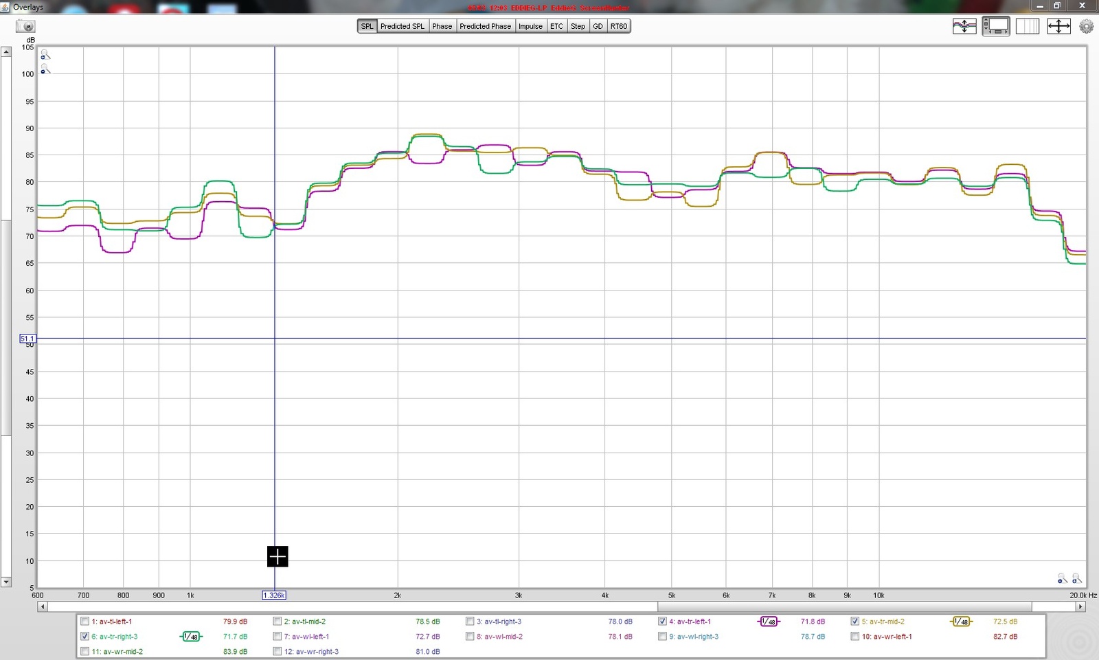

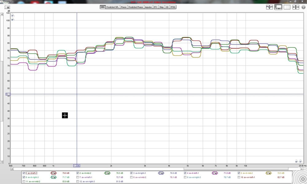

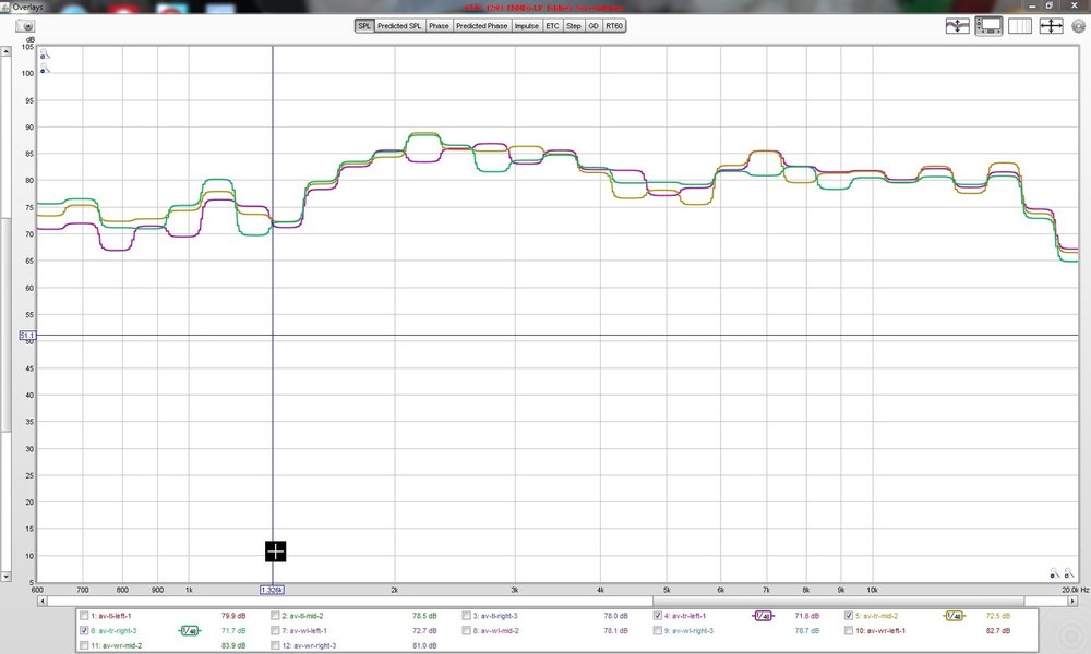

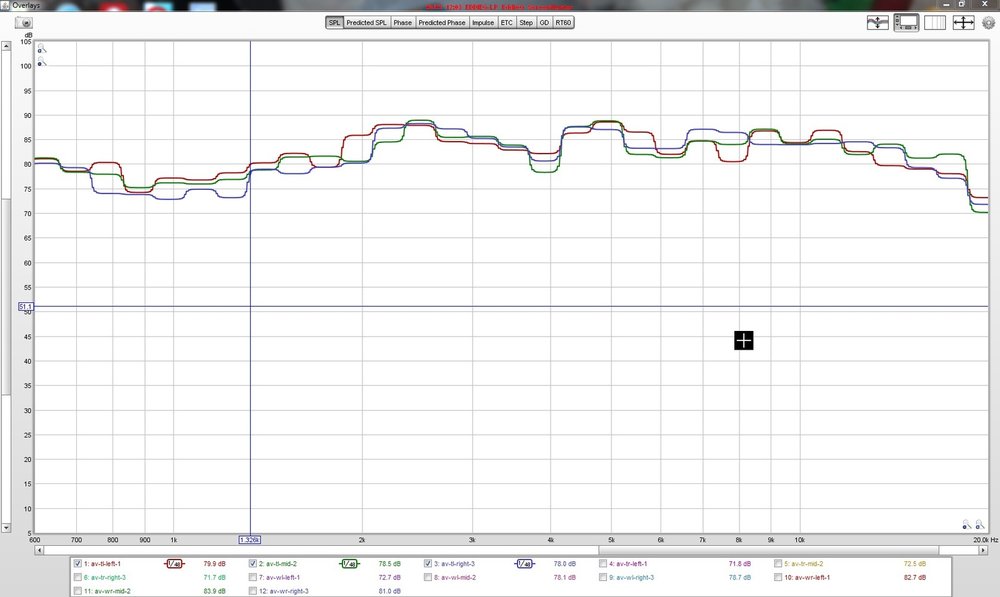

נתחיל בטוויטרים
אז מה הוא בעצם הסיפור שהטוויטרים מספרים?
נצא מנקודת מוצא בה כל 12 המדידות בוצעו באותה העוצמה בדיוק ואותם מיקומי מיקרופון.
הטוויטר השמאלי מסומן בTL בעוד הימני בTR בהתאמה - הביטו בתחתית כל תמונה מה הן המדידות המסומנות להופיע על המסך וכך תדאו במי מדובר ובאילו מדידות.
המדידות לטוויטרים תחומות בין תדרים 600 הרץ לבין 20 קילו הרץ - הסיבה לכך היא כי אלו אינם טוויטרים אלא מיד - טוויטרים - נקודת החיתוך הינה 1200 הרץ בסלופ 12 ולכן יתחילו לנגן בפועל מ600 הרץ לערך ואכן זה כך כפי שניתן לראות בגרפים.
מידע לגבי הטוויטרים - הפיק שלהם לפני הגעה לתחילת הרול אוף מגיע ב5 קילו הרץ ולאחר מכן מ6 קילוהרץ מתחיל רול אוף הדרגתי - הרול אוף התלול מתחיל איפשהו באזור ה17 קילוהרץ.

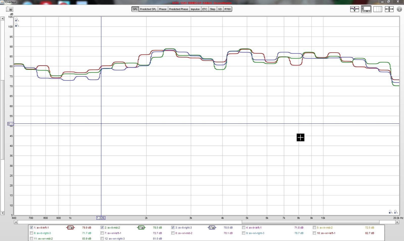

טוויטר שמאל
בירוק - מיקרופון במרכז - בכחול הוא בצד ימין ובאדום בצד שמאל של המושב (הכל בתוך תחום משענת הראש של מושב הנהג)
אם תביטו היטב מה שתראו זה בעיקר באזור ה12-16 קילוהרץ - כאשר המיקרופון במרכז המדידה חזקה יותר וכאשר הוא בצדדים היא חלשה יותר - זה רק מראה לכם עד כמה נושא הBIMMING בא לידי ביטוי כאשר הטוויטר קרוב כל כך למיקרופון - כל סטיה של המיקרופון בין חמישה לעשרה ס"מ לפה או לשם יכולה להוציא אותו ממרכז העלומה בתדר הכל כך גבוה הזה.
האם זו בעיה? לא זה רק מראה שהמיד-טוויטר הזה נותן היענות כוח טובה יותר בקצה העליון שלו כאשר הוא בדיוק באון אקסיס מלא.
טוויטר ימין
בטוויטר ימין בפני עצמו - אין תיקונים כלשהם אשר אני מתכוון להשקיע בהם מאמץ - גם באזור 7 קילוהרץ למשל שם אתם רואים הבדלים - הם קטנים מידי בכדי לנסות לאזן אותם בעזרת אקולייזר ובכל מדידה זה עלול גם לצאת שונה - מה שאני מחפש זה הבדלים גדולים יותר, הבדלים הרבה יותר גורפים או ברורים לעין - תיכף תבינו על מה אני מדבר.
טוויטר שמאל לעומת ימין
כאן כבר רואים שתי בעיות ברורות לעין -
הראשונה - באזור תדרים 4 קילו לבין 6 קילו הרץ - טוויטר שמאל פשוט חזק יותר
השניה - לאורך כל תחום התדר טוויטר שמאל חזק יותר בכ2-3 דיבי - תעקבו אחרי הקו הכחול - זה יהיה לכם יותר ברור.
כיצד אני מתכוון לתקן?
קודם כל התיקונים יתבצעו בעזרת שמיעה כאשר אני מתכוון לעשות את הפעולות הבאות
בתחום 4-6 קילוהרץ - קודם כל אנסה להנמיך את טוויטר שמאל בלבד בכ2 עד 3 דציבל ואראה כיצד זה משפיע על התוצאה.
לאחר מכן אחזור לפריסט מקביל לפני התיקון ואנסה להנחית את טוויטר שמאל בכ1.5 דציבל ולהגביר בתחום זה את טוויטר ימין בכ1.5 דציבל
אשמור פריסט לכל אחד מהתיקונים ואנסה במשך יום יומיים לזפזפ מהאחד לשני בכדי להחליט מי מהם אהבתי יותר וכך אדע מה יותר נכון עבורי.
בתחום זה אתמקד בעיקר בכיצד נשמע תחום המיד העליון - צרימות בקלידי פסנתר למשל.
בתחום מ8 קילוהרץ ועד הסוף אני פשוט מתכוון להנחית את טוויטר שמאל בכחצי דציבל עד 2 דציבל לאורך כל התחום ע"פ שמיעה ולהחליט מה אהבתי יותר - את זה אעתיק לשני הפריסטים כאשר בתחום זה אני מתמקד בעיקר בנושא הבהירות של התמונה.

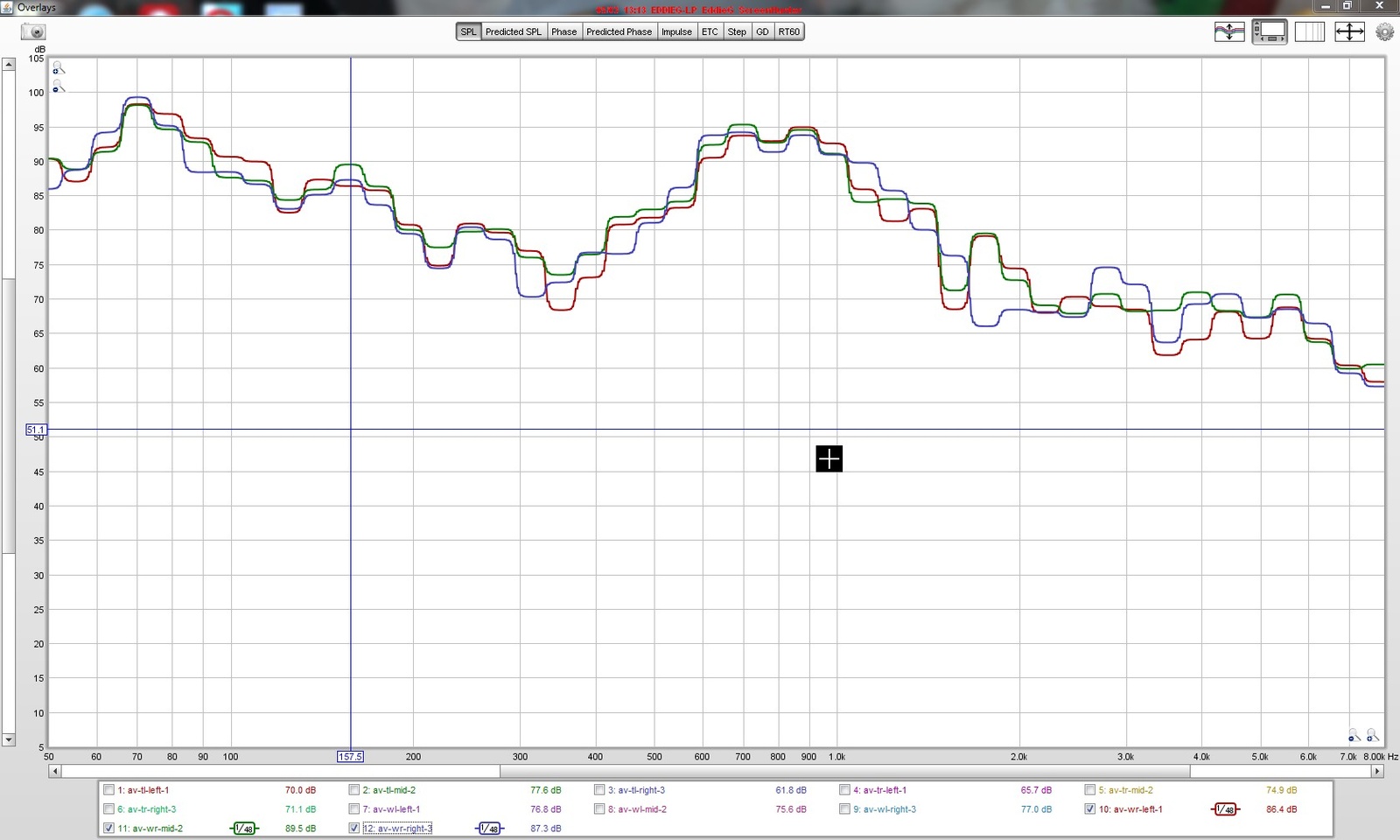

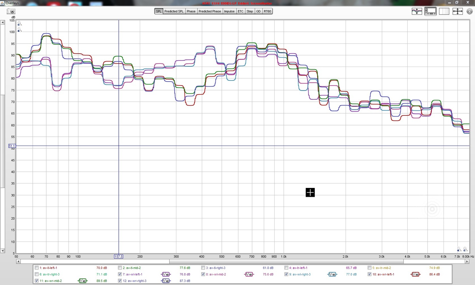

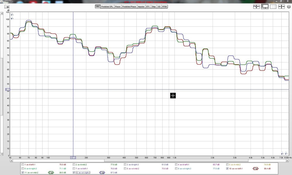

ונעבור למידבאסים
מדידות המידבאסים נתחמו לתדרים בין 50 הרץ לבין 8 קילוהרץ שכן הם חתוכים ב1.2 קילוהרץ אבל בסדר ראשון (סלופ 6דיבי) ולכן מנגנים עד תחום תדרים זה בפועל.
רגע לפני שניגע במידבאסים - אם תביטו בתמונות אשר תראו כאן ובתמונות מעלה אתם תבינו כי בעיות מסוג זה - הבדלי היענות כוח בתחומי תדר מסויימים בין שני רמקולים - הן בעיות אשר ניתנות לתיקון בעזרת האיקולייזר בלבד - זהו הכלי היחידי אשר יכול להתמקד בבעיות פרטניות על בסיס תדר נתון.
בעיה גורפת יותר יכולה להפטר כמובן ע"י הנחתה אך בעיות פרטניות שכאלו באות לידי פתרונן בעזרת איקולייזר ולכן חשיבותו הכה רבה של הכלי הזה.
אז מה המידבאסים מספרים לנו?
אם נביט על מידבאס שמאל בנפרד ועל מידבאס ימין בנפרד לא נראה יותר מידי בעיות למען האמת - בשמאל אנחנו נראה בעיקר שתי בעיות אפשריות -
האחת היא בור עמוק בתדר 80 הרץ ובתדר 550 הרץ
השניה היא היענות כוח חזקה הרבה יותר כאשר המיקרופון ממוקם במרכז ב1.5 קילוהרץ
לגבי הבורות - יתכן מאוד ומדובר בביטולים בין שני המידבאסים או פשוט במעבר גל הקול בצד שמאל של הרכב לאזור המושב ואין מה לעשות נגד התופעה אך שימו לב כי הזכרתי בתחילת הטיון בלוג כי אני מרגיש שיש התבססות באס חזקה יותר לצד ימין - זה כנראה יהיה פתיר.
הבור בתחום 550 - קצת פחות איכפת לי ממנו - יותר מאוחר תבינו למה.
עכשיו תביטו על מידבאס ימין בתחום תדר לערך 1.6 קילוהרץ
הפס הכחול מייצג את מיקום המיקרופון בצד ימין של המושב - כלומר קרוב יותר למידבאס ימין.
הוא באופן מובהק חלש יותר במדידה באזור הזה מאשר המיקרופון במרכז המושב ובצד שמאל שלו - כאשר רואים התנהגות שכזו סביר מאוד להניח כי מדובר בתדר שיש בו בעיה של החזרים והסאונד בתדר זה מוחזר על המיקרופון ישירות מהשמשה השמאלית שנמצאת מול מידבאס ימין במובן הזה.
אני רוצה להאמין שאין לי מה לעשות בנוגע לזה ושאין טעם לנסות לתקן שם - למה?
1. האבטיח העצום שלי (הראש שלי) כאשר יהיה שם במקום המיקרופון - יהווה מחסום לחלק ניכר מהחזרים אלו :shock:
2. זו גם ככה בעיה שנמדדת במידבאס שנחתך כבר ב1.2 קילוהרץ ולכן עוצמת הבעיה היא נמוכה יחסית לשאר הספקטרום
פשוט חבל על המאמץ שלי - ניתן לאבטיח לנוח! :-P
מה? :shock: לא משנה, תתעלמו מהעייפות.
אבל, כאשר נביט על שני המידבאסים זה מול זה - רואים בעיות הרבה יותר ברורות
1. בתחום התדרים 60 הרץ עד 100 הרץ - מידבאס ימין הרבה יותר חזק!
חלק ניכר מהבעיות הללו כנראה יהיו ביטולים אז אין לי יותר מידי מה לעשות בנידון בטח ובטח שלא להנחית את מידבאס ימין - אני רק הולך לנסות להגביר את מידבאס שמאל בתחום תדר 80 עד אשר ארגיש כי הBIAS על צד ימין בתחום הבאס עבר למרכז הרכב באופן עיקבי ויציב.
2. בתחום התדרים - 150 עד 200 הרץ - צד ימין גם כן חזק בהרבה - היות וזהו תדר מאוד בעייתי בעיקר בתחום הכניסה לאזור המיד (משפיע מאוד על איך שזמרים וזמרות נשמעים - רזים או שמנים) אני מתכוון להיות מאוד עדין ולנסות להנחית עוד קצת את מידבאס ימין - זהו תחום תדר שאני לא מעוניין להגביר בשום פנים ואופן היות והתוצאות שלו הן הרסניות על איך כל תחום הווקאל נשמע והרגישות שלו מאוד גבוהה - אנסה להנחית קצת על בסיס שמיעה ולא יותר - אם לא אוהב את התוצאה - אחזור למצב המקורי ולא אגע יותר.
3. בתחום התדרים 250 עד 550 באופן הפוך לחלוטין - מידבאס שמאל הוא החזק יותר וכאן בוצעו הנחתות רבות - יתכן ואנסה להגביר בהדרגה את מידבאס ימין בכ1.5 דציבל עד 2.5 דציבל לערך - כמות ההגבר או הנחתה מבוצעת ע"פ נסיון ממדידות עבר שלי לעומת התוצאות בפועל בRTA לאחר מכן.
בתגובה הבאה נראה מבט כולל על כל 12 הבדיקות יחדיו וכיצד מבינים מזה תמונה כוללת לגבי הסט הקדמי בשלמותו. - שם תבינו מדוע בחרתי לא להתייחס לבור ב550 הרץ.

מבט כולל על הסט הקדמי
טוב - כאן אתם כבר תראו תמונה אשר נתחמה בין 20 הרץ ל20 קילוהרץ
הסאב וופר במדידות אלו היה כבוי לחלוטין - עצם זה שאתם רואים כזה רעש באזור 30 עד 40 הרץ זה הודות לבעיית הארכה במיקרופון ככל הנראה אשר מייצרת שם קצת רעש וגם רעידות של תושבת המנוע של הרכב ולכן אומר לכם להתעלם מכך לחלוטין.
אז מה אנחנו רואים כאן - רואים שני מפגשים ברורים בין הטוויטרים לוופרים
הראשון באזור ה550 הרץ - כנראה בנקודה זו ישנם ביטולים בין ארבעת הרמקולים בתדר זה - היות ועפ שמיעה אני אוהב את הכוון אני לא מתכוון לנסות לתקן שם - גם מעצם העובדה שהגרף הכולל כבר מכוון ע"פ השמיעה שלי ובאזורים אלו אני מרוצה מהתוצאה וגם בגלל שביטולים אלו יכולים לנבוע ממיקומי הרמקולים ואין לי שום כוונה ולו הקטנה ביותר לשנותם.
השני הוא ב1.2 קילוהרץ וזה צפוי כי זוהיא נקודת החיתוך בין שני האלמנטים - ניתן לראות כי כבר ב2.5 קילוהרץ ישנה הפרדה מלאה בין שני האלמנטים והפער בעוצמות בינם ניכר.
מה הלאה? - בימים הקרובים אני אנסה ליישם את התיקונים אשר מניתי מעלה - התיקונים האלו כבר יבוצעו על בסיס שמיעה בלבד.
בסוף התהליך אקח תמונות מסך של כל ערוץ בביט 1 ועוד סט של קריאות RTA - אחד לכל רמקול הפעם גם כולל הסאב וופר - אראה השוואה בין כל צד לכל צד ועוד קריאת RTA אחת כוללת למערכת כולה.
למה אני מצפה?
קודם כל לתוצאה הטובה ביותר שיכלתי להגיע אליה בפרק זמן קצר כל כך ועמוס כל כך של כווני מערכת - כמובן - התוצאה הטובה ביותר לטעמי האישי.
ובנוסף לכך - היענות תדר קצת יותר הומוגנית, חלקה בין האלמנטים אך לא בהכרח - אם מדובר בבעיות אשר נובעות מהתקנה או מבנה הרכב - לא ניתן לתקן זאת בעזרת איקולייזר אלא רק בעזרת שינויי התקנה - זוויות, מיקומים, בידוד וכך הלאה וכך הלאה.
אני יודע שאני דינוזאור - אבל אני לא מפלצת - תרגישו חופשי להאיר\להעיר, לשאול שאלות - להיות מעורבים, להתעורר.

נתחיל בטוויטרים
הי אדי, זה נהדר שאתה מנסה להוריד את נקודת החיתוך כלפי מטה,
אבל שקלת לעשות מדידות עם נקודת חיתוך יותר גבוהה?
לדעתי חיתוך ב-1.2K הוא נמוך מדי, מכיוון שהוא מאלץ את המידבאס לעבוד בתחום צר,
במקביל למיד-טויטר שמקבל לעומתו תחום רחב מאוד.
להבנתי נקודת חיתוך נמוכה, עלולה לגרום לבעיות של "בהירות" רבה מדי בצליל, דבר שמתבטא בצרימה לא נעימה.
אני בטוח שהרכיבים שלך מספיק איכותיים לעבוד עם נקודת חיתוך ב-1.2K,
אבל אני חושב שכדאי להעלות את נקודת החיתוך.
עריכה אחרונה על ידי BEEKER
הי חיים,
קודם כל המיד-טוויטרים האלה בעקרון יודעים לנגן יפה גם ב900 הרץ והם יכולים לרדת עד לתדר של 500 הרץ אבל אז אני כנראה אשלח אותם לעולם שכולו טוב והצרימות יהרגו אותי.
המידבאסים עובדים אמנם בתחום תדר צר אבל זה בדיוק מה שמונע מהם לנגן בעלומה צרה - אז בדיוק להפך - ככל שתחום החיתוך שלהם יותר נמוך הוא מנגנים דווקא רחב יותר! זה בדיוק נושא הבימינג של רמקול.
הL6SE הם בקוטר 7 אינטש - אמנם הם יודעים לנגן יפה מאוד עד תדר 6 קילוהרץ אבל הם יעשו זאת מעבר ל2 קילוהרץ באלומה צרה מאוד וזה ימשוך את גובה הבמה כלפי מטה וגם יצר אותה מאוד - בדיוק מזה אני רוצה להמנע.
הבהירות מגיעה ישירות מתחום התדרים 10-20 קילוהרץ שם למידבאסים אין נגיעה כלשהיא בתחום שמיע וגם לא שמיע.
בגלל שהמיד טוויטרים שלי מנגינים גם כטוויטרים - הם בכל מקרה ינגנו באלומה צרה מאוד - וזה גם הודגם והוסבר בצורה מאוד מדעית לגבי השמאלי ביניהם שמראה איזה הבדל מקבלים בקצה העליון ולו רק מזיזים את המיקרופון 5 ס"מ לצד זה או משנהו.
לו הייתי מוסיף טוויטרים לחגיגה - לכוון המידריינג'ים וגם למיקומם כמעט ולא היתה כל משמעות אלא אם כן בקירוב לשמשה.
