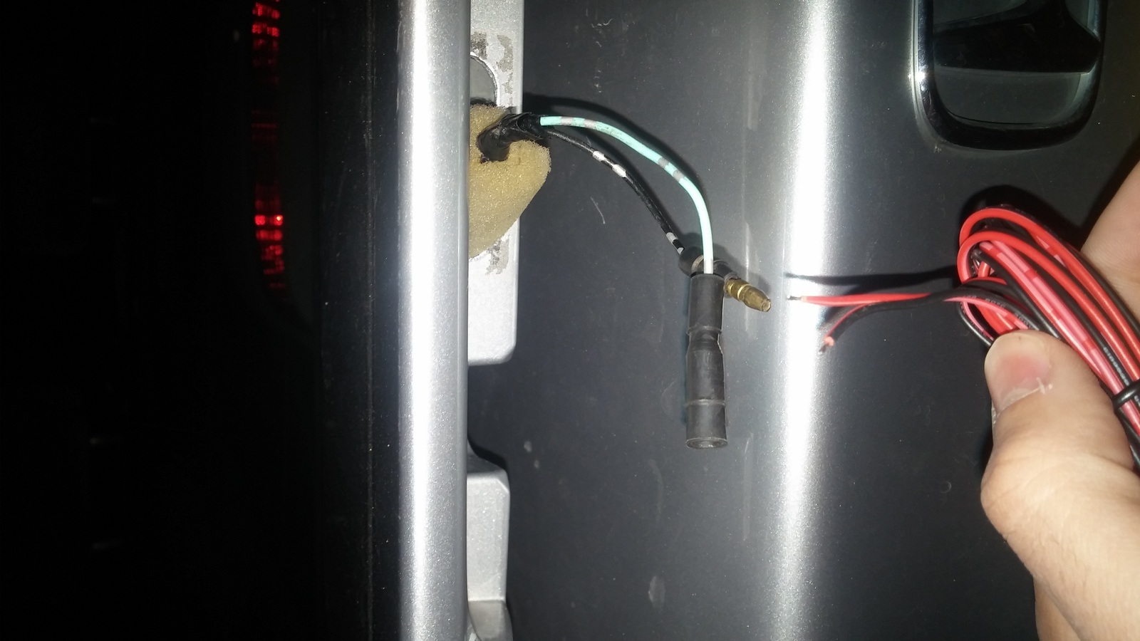

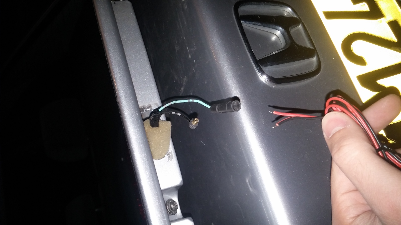

שלום חברים,
קניתי פנס בלימה חדש לספויילר ( אחרי שהמקורי נגנב ).
ראשית מדובר בהונדה סיוויק 2007, הספויילר עצמו הגיע מהחברה ( לא יודע אם התקנה מקומית אבל לא ניראה לי משנה ).
בחיווט המקורי יש מין חיבור מובנה כזה שאמור להקל על מלאכת חיבור הפנס, אבל בפנס שקיבלתי יש חיווט פשוט ואין לי ממש מושג מה לעשות.
אשמח אם מישהו יודע איך בדיוק צריך לחבר ולחסוך לי את הכסף מהמוסך שצריך ללכת אליו ( אלא אם כן יכול להיגרם נזק ).
מצרף תמונות רלוונטיות
תודה רבה (:
ישנם 2 חוטים שיוצאים מהספויילר ו2 חוטים שמגיעים לספויילר?
במידה וכן פשוט לחלוטין פשוט תחבר אותם שחור לשחור ואדום לכחול.

תמיד ליתר בטחון לעבוד עם מנורת ביקורת,
כשגנבו את הספויילר הישן הוא נגנב עם החיבור או שקצה החוטים נשאר? במידה וכן אמור להיות שם סופיות דומות.
אם לא או שתגש לחשמלאי לקנות 2 סופיות מתאימות כדי לקבל תוצאה יותר איכותית, אם אתה יותר בעיניין של להיות חאפר תחתוך עם קאטר את קצת החוטים שמגיעים מהרכב תדאג ששתי החוטים יהיו קצת חשופים יותר תלפף אחד בשני תסגור עם איזולירבנד.
אל תשכח לבדוק מתח חיובי ושלילי ודאג שהחוטים לא יצרו מגע.
בהצלחה.
