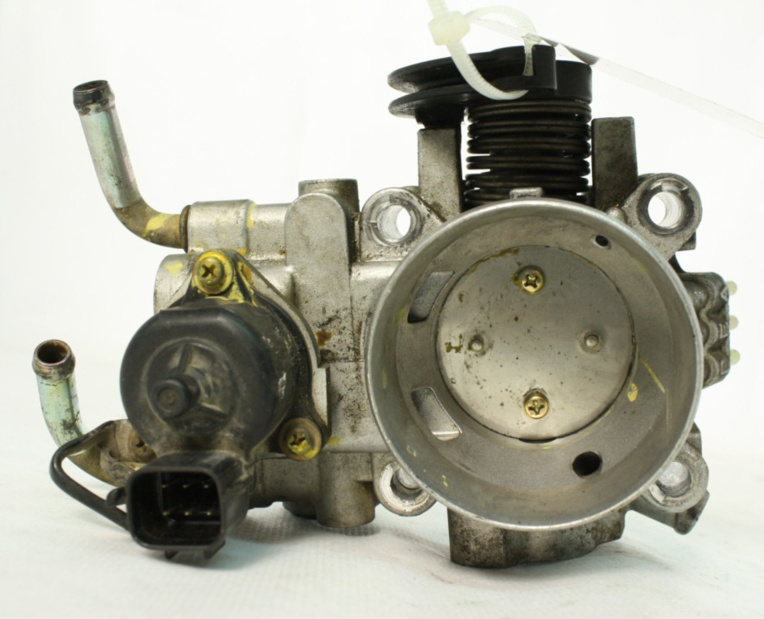

כמה שבועות שהרכב מתקשה להניע בבקרים\כשהוא קר.
זה מתבטא בסטרטר ערוך וכאשר מעבירים ל D ו R הוא מתכבה.
גם כאשר הוא על D או R או אם מזגן הוא רועד.
ההיתי אצל החשמלאי רכב והוא טוען שהבעיה היא ביגלל מיצב טורים וברגע שיוחלף הכל יסתדר.
מה דעתכם?
מה עלות של מיצב טורים משומש וחדש ללנסר מודל 2000?
כמה עבודה עולה לערך שאני ידע?
תודה
מחליפים את כל הבית מצערת למשומש. בערך 350 שקל לחלק ועוד עבודה. אם יש חוש טכני קנה ספרי קרבורטורים פרק את המכלול לגורמים ונקה אותו . זהי תן לך פתרון להרבה זמן ללא הוצאה מיותרת , ותרשום מאיפה אתה אולי יכווינו אותך למוסך או אפילו לחבורה פה שעוזרת לאנשים בהתנדבות
בהמשך לדני, ואם ניקוי לא יעזור,
בזמנו בסופר לנסר (שחולקת אותו מנוע כמו הלנסר בשנים האלה, 4G92) הייתה מחלה של גלגל שיניים מפלסטיק שנשבר/נטחן בתוך מנוע הצעדים.
לפי תמונה מ"המאגר" נראה שהם שינו את מנוע הצעדים וויתרו על השטות עם הפלסטיק, ונראה שאפשר להחליף רק אותו ולא את כל המצערת.
הנה למשל אחד סיני ב-120 שקל:
http://www.ebay.com/itm/New-Idle-Air-Control-Valve-Fit-Mitsubishi-Lancer-Eclipse-Galant-MD628318-AC330-/331162286835?pt=Motors_Car_Truck_Parts_Accessories&fits=Model%3ALancer&hash=item4d1acf7af3&vxp=mtr

אז מה עדיף לעשות פרוק, ניקוי והרכבה או להזמין מהחשמלאי?
חדש\משומש\מקורי\חליפי?
