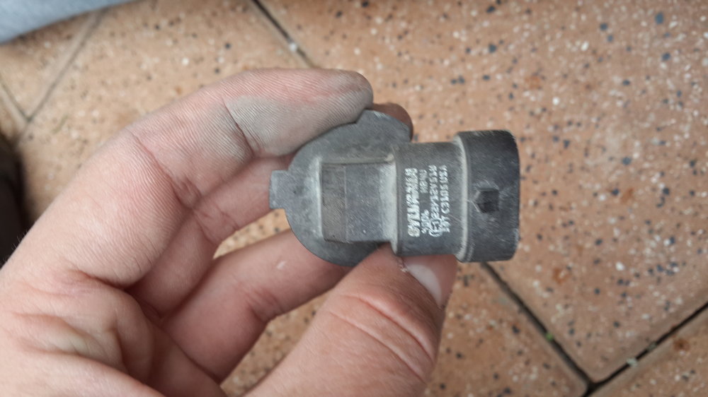

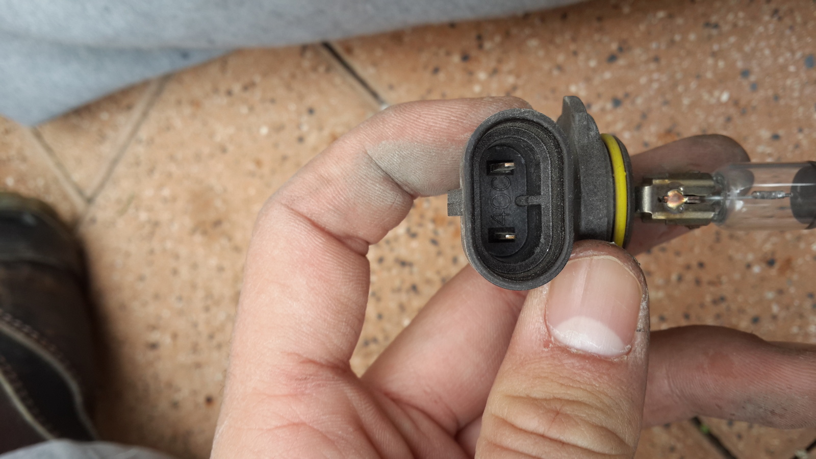

הזמנתי לאחרונה אור דרך ראשי לבן להונדה שלי מאלי אקספרס,
האור הגיע ולי התפנה זמן להחליף הנורה הקיימת.
אך כאשר ניגשתי להחליף את הנורה גיליתי שגם שונה מאשר הנורה המקורית של הרכב ומיותר לציין שהמנורה החדשה לא התאימה.
חיפשתי ברשת ולא מצאתי את הנורה המתאימה(יש לציין שבטרם הזמנתי את הנורית חיפשתי ברשת את סוג הנורית ויצא שהיא H11)
לכן מישהו יכול לספר לי בבקשה איזה סוג נורית אני צריך?
הנורה שהזמנתה נראת כמו 9006/hb4 אמריקאית.. יכול להיות טעות בהזמנה?

רשום עליה - HB4U. זה מה שאתה צריך.
ובנוסף, כשאתה מתקין את הנורה - אל תיגע בזכוכית עם האצבעות.
חוץ מזה, עשה לעצמך ולסובבים אותך טובה ורכוש נורה מבית טוב.
