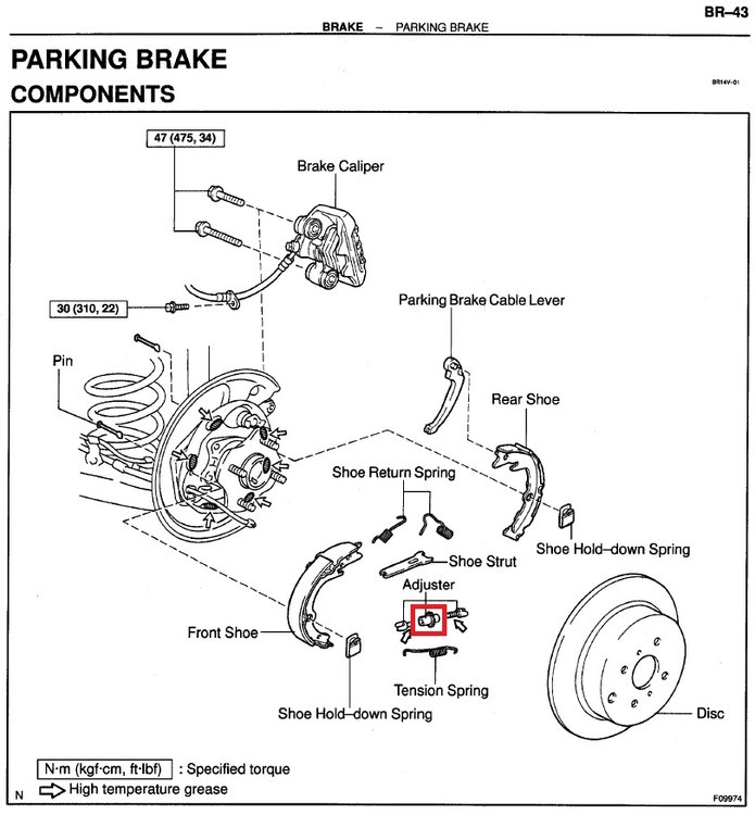

החשד נפל על בלמי הגלגל האחורי-ימני שצריכים לעבור כיוון. ברכב עם בלמי דיסק בגלגלים האחוריים, בלם היד מופעל במאצעות מערכת דמויית בלם תוף היושבת בתוך הנאבה של הגלגלים האחוריים. משיכת בלם היד מותחת את סנדלי הבלימה אשר נצמדים לתוף הפנימי (שהוא למעשה דיסק הבלימה של בלמי השירות) ונועלים את הגלגל. למערכת הזו קיים בורג כיוון בכל אחד משני הגלגלים המאפשר את מתיחת ושחרור הסנדלים בקלות ומבלי לפרק הרבה.

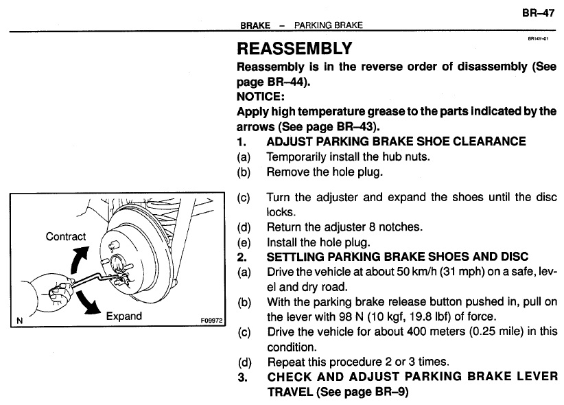

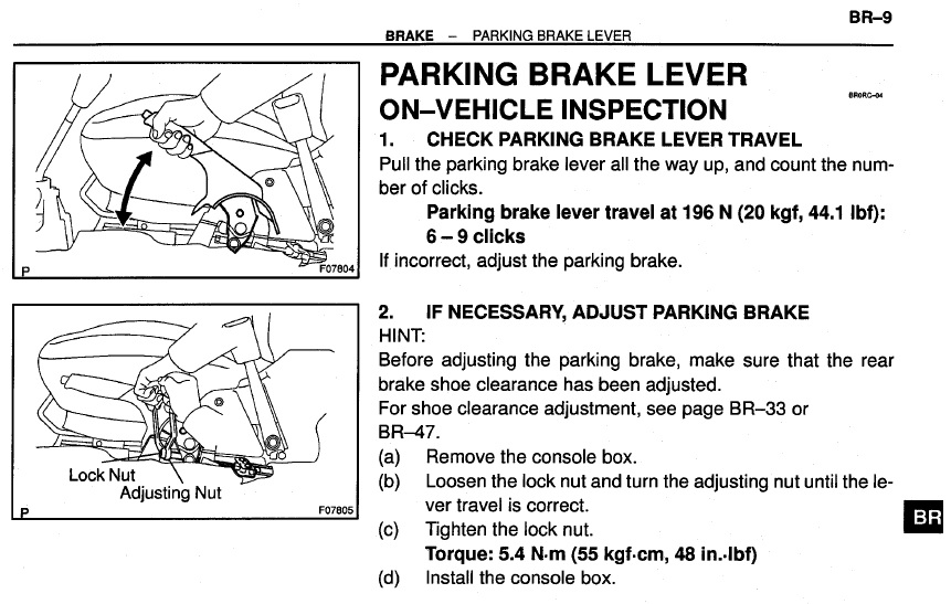

שלב ראשון היה להוציא את ספרות היצרן המקורית. צירפתי תמונות רלוונטיות מהספרות, יש תיאור מדוייק של מבנה המערכת ואופן הכיוון.
בשלב השני הרמתי את הגלגל האחורי-ימני ומצאתי כי עוצמת הבלימה שלו חלשה מאוד, גם כאשר בלם היד היה מורם עם 8 קליקים עדיין ניתן היה לסובב את הגלגל בכוח היד.

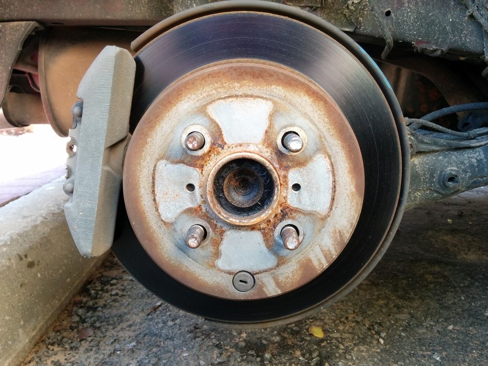

לאחר פירוק הגלגל יש לשלוף את פקק הגומי שמגן על בורג הכיוון. בורג הכיוון נמצא בתחתית הנאבה ולכן יש למקם חור הגישה בזווית של 90 מעלות לכביש.

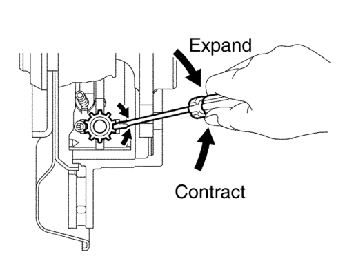

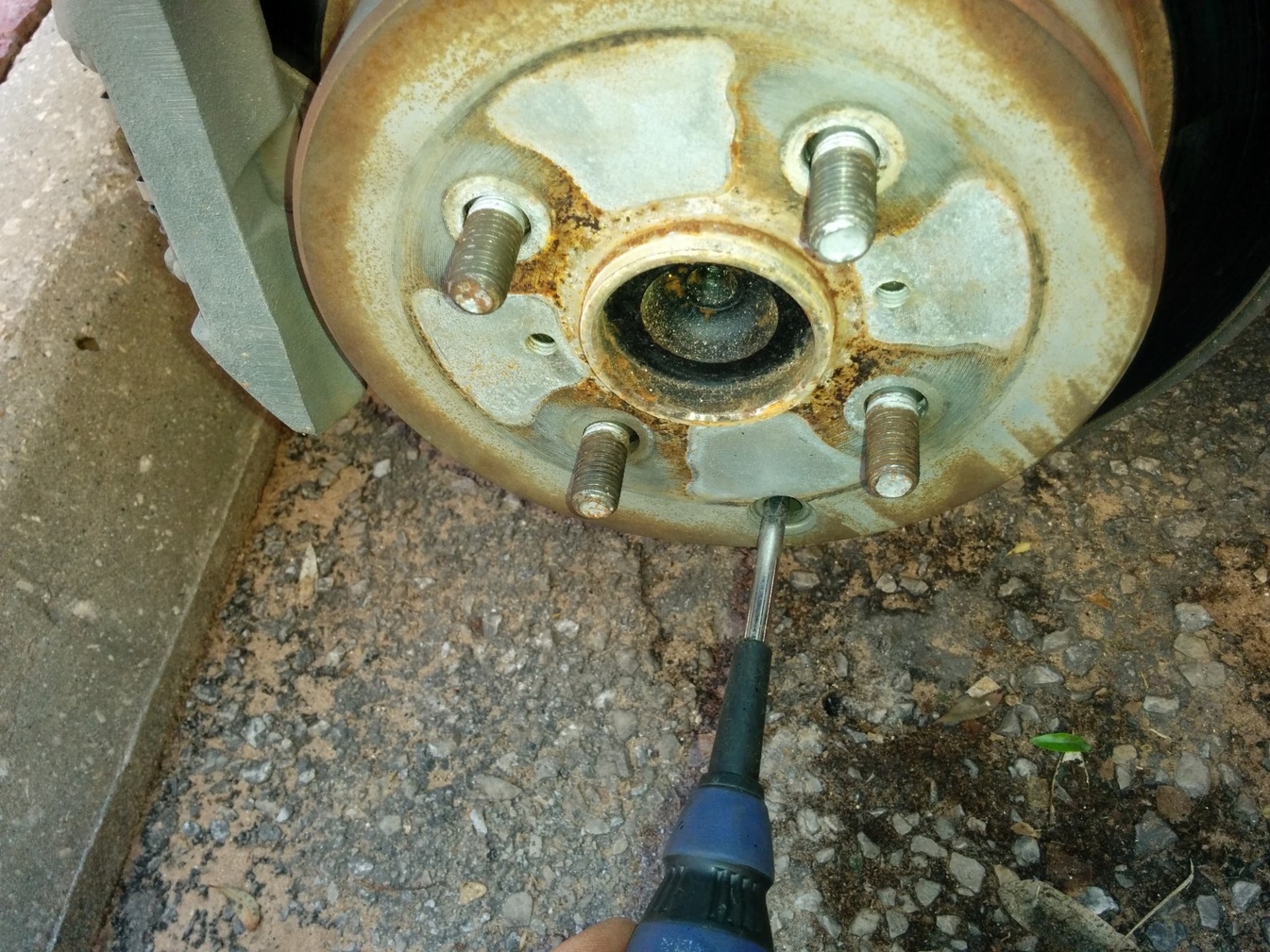

לאחר איתור בורג הכיוון סובבתי אותו עד שהרגשתי שהגלגל ננעל ושחררתי קצת. טויוטה אומרים לשחרר אותו 8 "שיניים", אבל קשה מאוד להעריך את זה, שיחררתי לפי הרגש.
פקק גומי חזרה -> מרכיבים את הגלגל ועושים נסיעת מבחן. זהו.

1. ספרות יצרן, בדיקת מהלך ידית בלם היד.
2. ספרות יצרן, רכיבי מערכת בלם היד. בריבוע האדום זהו בורג הכיוון של הסנדלים.
3. ספרות יצרן, הנחיות לכיול בלם היד.
4. הדיסק לאחר פירוק הגלגל, ניתן להבחין בפקק הגומי בתחתית.
5. לאחר שליפת פקק הגומי והכנסת מברג לבורג הכיוון.
6. חתך הממחיש את אופן הסיבוב של בורג הכיוון.
