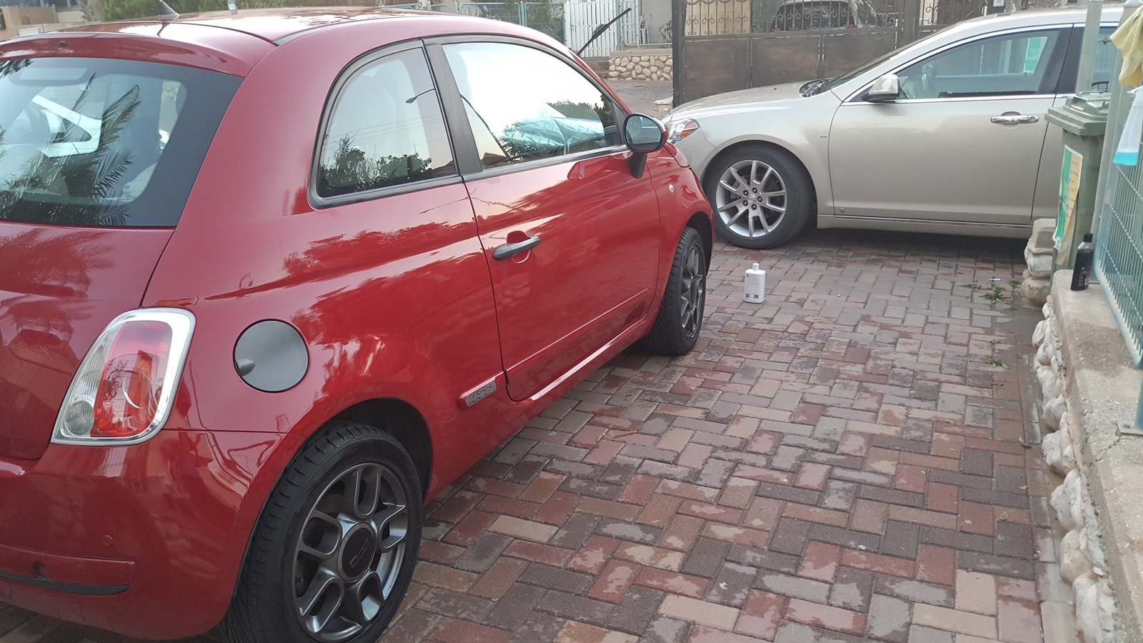

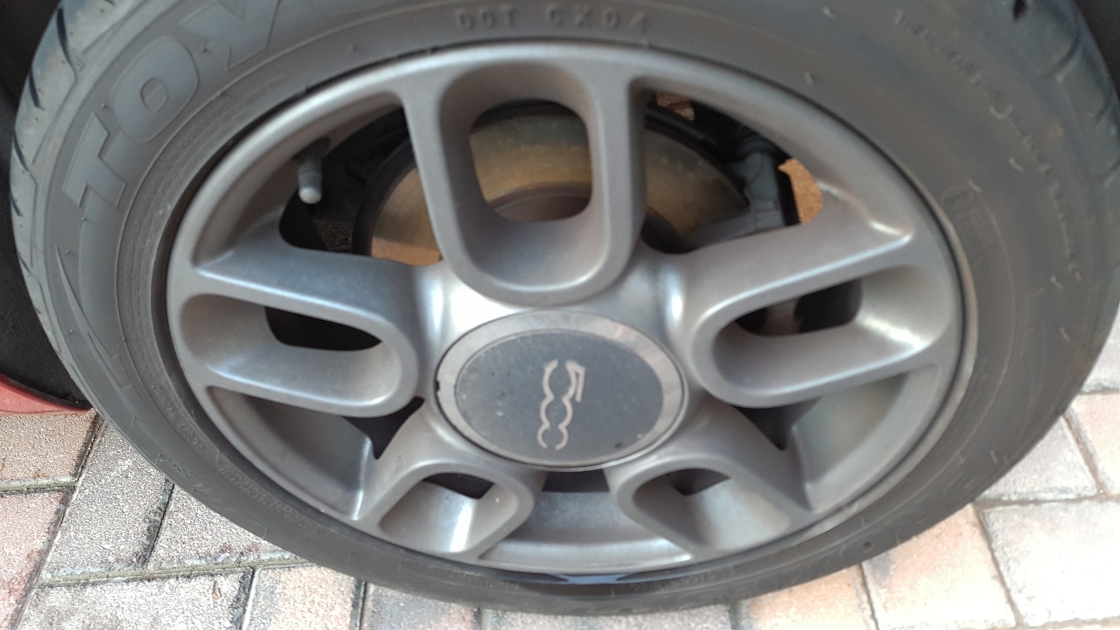

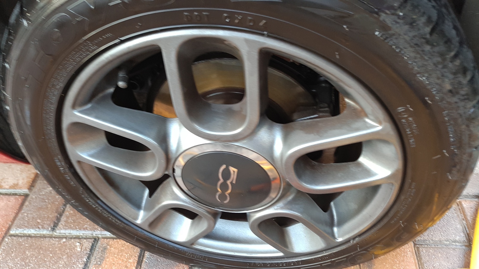

תכלס יום מושלם לשטיפה וחיזוק ווקס[באסה שהרכב שלי בטיפול עד יום ראשון :( ]
אז החלטתי לבצע ניקוי שלם,
* התחלתי עם ג'אנטים + צמיגים ניקוי של הפלסטידיפ בעזרת ג'ילדה (הכי טוב) טבולה בסיטרוס של כימיקל, ניקוי הצמיגים ומריחה של אנדורנס.
* עברתי לרכב דלי עם בערך 20 מ"ל סיטרוס (8 ליטר מים) + קורטוב מר פינק וקצת שמפו של אופטימום בשביל הטעם הטוב - האמת שסתם הוספתי את כל סוגי השמפו הנ"ל, אבל נתן אחלה קצף ואחלה ניקוי של כל הרכב עד כדי הברקה מכל שאריות הלכלוך שהיו לי עליו, במיוחד הסיר את כל הלכלוכים שהעץ הנדיב בשכונה השאיר לי על הרכב לאחר הגשם - העץ גם הוריד את כל הווקס ששמתי שבוע לפני כן.
* משם פלסטלינה סינית שנשארה לי בבית של ההורים אז ניצלתי גם אותה.
* אופטיבונד מדולל 1:1 במים לכלל הגומיות והפסלטיקה השחורה ברכב.
* ווקס של דודו ג'וס orange crush שכבה אחת, אולי מחר נעשה עוד אחת או שנחזק עם BSD+V07.
הכל לקח לי בערך מהשעה 14:30 עד 18:00 עם קצת להמרח בין לבין, היה מזג אוויר מעולה היום ולא חם מדי.
מחר נעשה ניקוי פנימי ושואב, נקנח גם ב BARE BONES מעל הצמיגים.
נ.ב הג'ילדה פשוט מקלה על ניקוי פלסטידיפ בצורה אדירה, מצאתי שבשילוב עם הסיטרוס זה עובד טוב יותר משאר חומרים שהם לא BDP (החומר הרשמי שמנקה פלסטידיפ לפי החברה).
Opel Adam S 2017
ניקיון מעולה, הגלגלים נראים ממש טוב, אחלה צביעה!
מה דעתך על הBARE BONES? מרגיש שהוא מגן\מונע לכלוך באזור בית הגלגלים?
תודה רבה, השרירים כואבים כבר.
הצביעה בג'אנטים לפעמים קצת מבאסת וזה יותר בגלל האבנים בדרכים שפוגעות בג'אנט וגרמו לי כבר פעמיים לקילוף של הפלסטידיפ, ביצעתי ב 2 גלגלים צביעה מחדש מ 0.. מזל שנשאר עוד קצת פחיות ספריי בצבע הנ"ל.
ה BARE BONES לא יודע עד כמה הוא מגן מלכלוך, יש כאלה שטוענים שהוא עושה יותר לכלוך - אני פשוט אוהב שהוא מחזיר את הכל לצבע שחור ונראה נקי, מחיק יפה חודש +.
אני פשוט מנקה את הביטנה של הגלגל עם מברשת עד כמה שאפשר, מייבש ואז מרסס את הספריי, אם אתה משתמש בחומר הנ"ל שים מגבת על הצמיג כדי שהחומר לא ינזל עליו, זה חומר שמנוני ולדעתי גם מסוכן אם בא במגע עם הגומי, שלא יגרום להחלקות.
