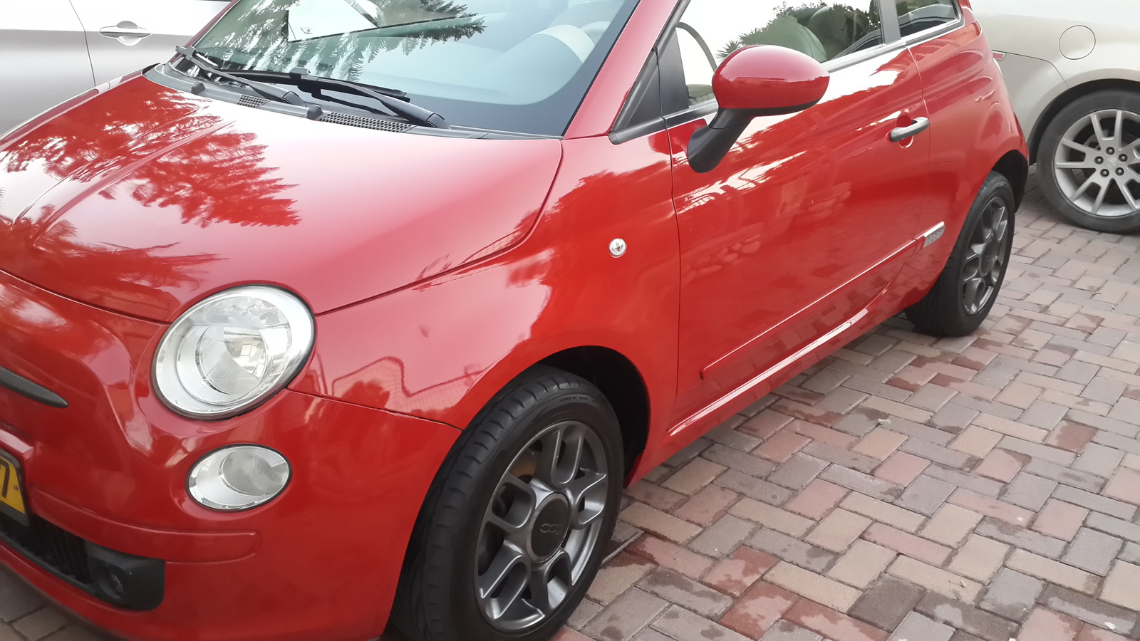

[ATTACH=CONFIG]447311[/ATTACH]
האדום שלך מושלם טפו טפו טפו ;) הלוואי והמצב של הצבע אצלי היה כזה, אצלי הוא בינוני לצערי.
אדם - אם עברת לפד הכתום כדי להוריד לכלוך..אני מבין שאתה נוסע רק בשטחים לפי המצב של הפח? :p
