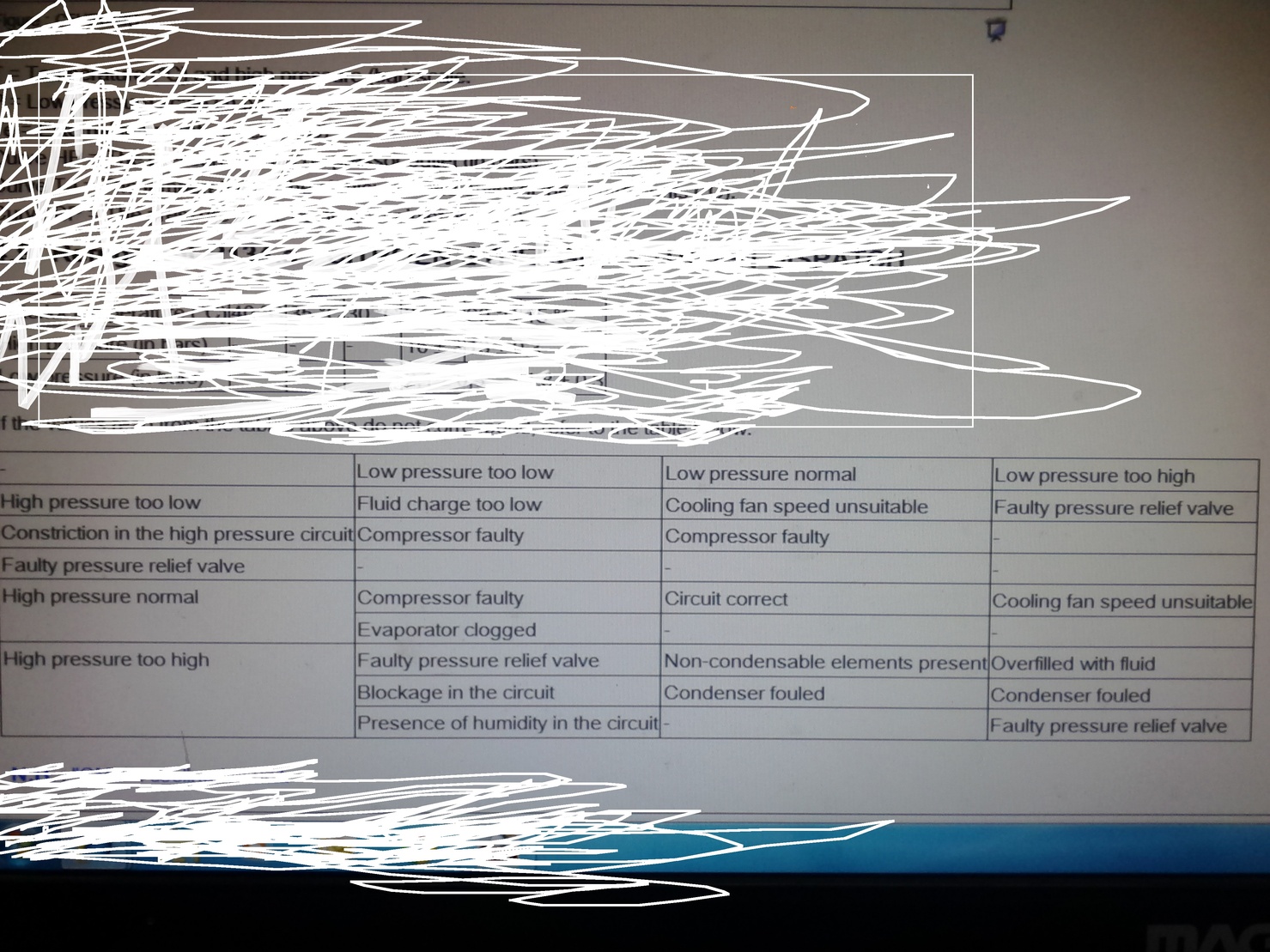

אביב-לא הבנתי את הטבלה...

בנוגע לטבלה:
אתה מצליב עמודה שמאלית עם שורה עליונה , ברובליקה (ריבוע) שזה נפגש זו התקלה.
לדוגמא: צד שמאל למעלה
לחץ גבוהה נמוך מידי ולחץ נמוך ,נמוך מידי , מסקנה טעינת קרר בכמות קטנה מידי.
יש מבין?

בנוגע לטבלה:
יש מבין?
