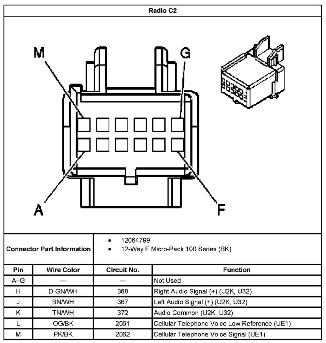

שמעתי שיש אפשרות לחבר לחיבור הצ'ינג'ר מכשיר עם כניסה לכרטיס זיכרון ואפשרות שליטה עליו מלחצני המערכת
מי שיוכל לעזור לי לגבי איך נקרא הדבר הזה, היכן מסיגים, ומה המחירים, אשמח, הרכב שלי הוא מליבו 2005.
ניסיתי לחפש לא מצאתי תואם למאליבו האם מישהו מכיר דבר כזה שתאם למאליבו? אשמח לקישור באיביי או בארץ,

פתחתי את הרדיו לפני כמה ימים וראיתי את החיבור, דומה לשל הרדיו יותר צר שתי שורות של חוטים.
לגבי הדגם של הרדיו, זה המקורי של מליבו 2005 אין בו כמה דגמים ברדיו.
ככה נראה החיבור הפנוי?
זה לא נראה לי ממש כמו חיבור צ'ינג'ר, ובטח לא משהו שיאפשר שליטה דרך המערכת.
מה שכן יש שם כניסת אודיו לכאורה. אולי אפשר לעשות משהו עם זה.
הוא באמת נראה לי דומה למה שראיתי, אבל איזה חיבור זה למה אם לא צ'ינג'ר? למה הוא מיועד?

לפחות ממה שאני מבין, החיבורים הסלולרים שמופיעים למטה ברשימה נועדו למערכת OnStar, שהיא מעין מערכת אבטחה אמריקאית סטייל איתוראן רק עם האפשרות להתנעה מרחוק, סיוע וזיהוי תאונה (מוקדן מדבר איתך כמו בדיבורית) וכד'. כנראה ששאר חיבורי האודיו גם קשורים למערכת זו.
האם ניתן לנצל זאת לחיבור דומה או זהה למה שאתה מחפש - לא יודע...
תוכל להצביע לי איזה הם חוטי האודיו, כי א"כ פשוט אוכל לחתוך חוט של אוזניות ולחברו לחוטים הללו, ואז תהיה לי כניסת אוקס, אומנם לא שליטה מלחצני המערכת אבל גם משהו... אבל השאלה איך אני משיג כזה תקע? כי לחבר לפינים קצת קשה.
