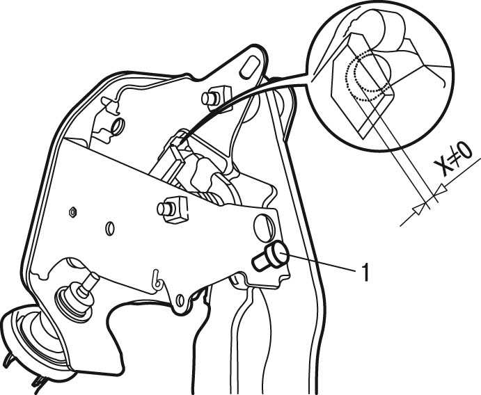

ב 206 מנגנון הרצ'ט הוא חלק מהכבל עצמו.
כל מנת שהוא יעבוד כמו שצריך, יש לבדוק (ולכוון אם נדרש) מרווח בחיבור הכבל אל הדוושה.
ללא המרווח הזה המנגנון המתיחה לא יעבוד ומתיחת כבל אוטומטית לא תתבצע.
כמו כן לודא שהכבל סלול כנדרש.
