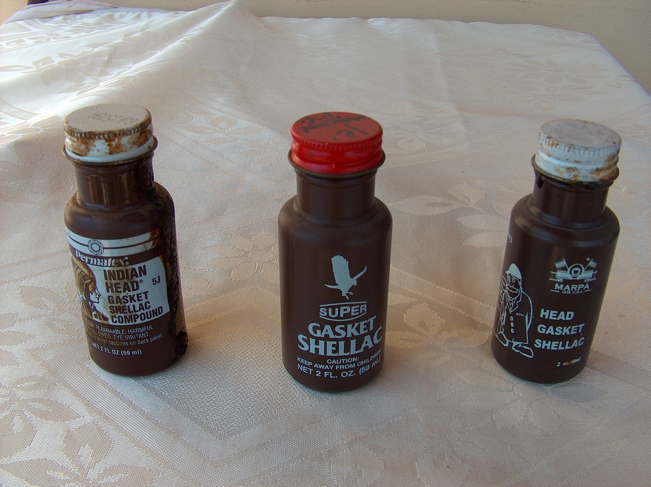

תשתדל להשיג את המקורי האמריקאי מחברת PERMATEX עם ציור של ראש אינדיאני השמאלי בתמונה ותעדכן בבקשה אם השגת . שני האחרים הם מיצרנים שונים וגם היו בסדר.שרלק.jpg
בברכה אריק
