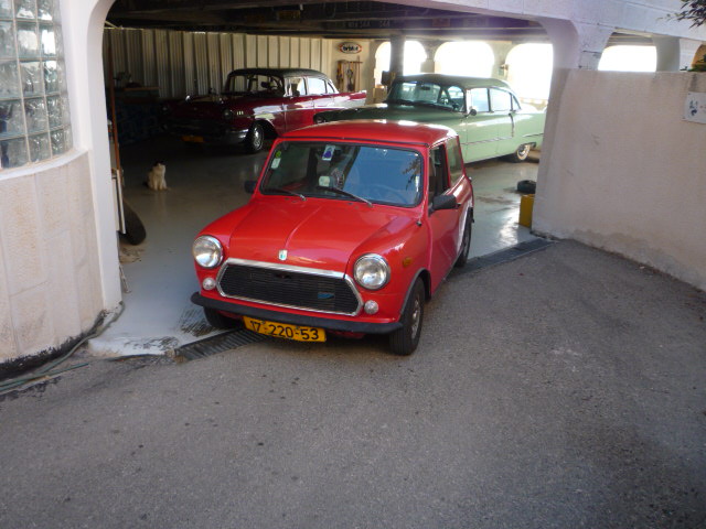

גם לי נראה כי הבורג שמחזיק את הפלטינה לא סגור חזק והפלטינה זזה והמרווח לא תקין.
בגללך הנעתי את המיני שלי ונסעתי אתה היום לטיול קצר...:-D
