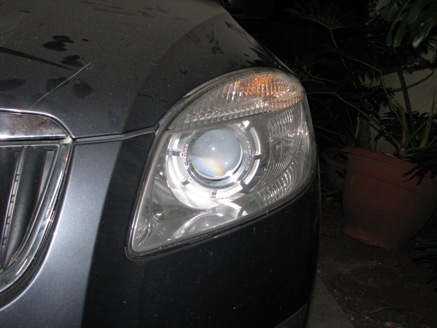

אני מעלה תמונות של הפרוג'קטורים\מקרנים\עדשות לשיפוטכם... האפורה זאת הפאביה הכסופה זאת האוקטביה לשם השוואה
תודה
זה אותו פנס בדיוק כמו אצלי. על פניו נראה טוב, אבל אלו עדיין תמונות.

הוא אומר שזה ברמה מוגזמת.
יש מצב נכנסו אדים לעדשה?
