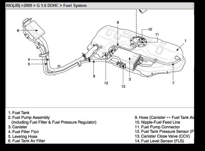

חבר קנה את הרכב המדובר, בספר הרכב רשום בשגרת הטיפולים החלפת "פילטר אוויר למיכל דלק".
מישהו יודע באיזה פילטר מדובר/היכן מותקן/מה תפקידו?
יש לך שרטוט איפה זה מורכב? תמונה של החלק או מק"ט?
חיפשתי שעות. מצאתי תמונות וסרטונים לדגמים אחרים של קיה. לריו מצאתי כמה פוסטים בפורומים בחו"ל אבל בלי תמונות או מקטי"ם.
בכדי להחליף את הפילטר יש לפרק את הביטנה של הגלגל האחורי. הפילטר נמצא בחלק העליון.
ראה חלק מספר 6 בתמונה המצורפת.

מרק, ראשית תודה רבה. האם החלק הנ"ל קיים גם בדגם עם מנוע הדיזל (1.5crdi)? פירקנו את הביטנה ולא מצאנו את הפילטר
תתקשר למוסך של קיה וברר איתם את הסוגייה. בכול מקרה תצטרך לרכוש את הפילטר במחסן של קיה כי אין תחליפי.

אני חושב שמדובר החלק שקיים רק לדגם בנזין ולכן לא רלוונטי אליך

מרק מה שמצאתי באינטרנט לא היה ברור . חלק דיברו על הפילטר שאתה העלית וחלק דיברו על פילטר קטן יותר איפשהו על מיכל הדלק עצמו. בגלל שפירקנו ולא מצאנו שאלתי, כדי לדעת אם אנחנו לא מחפשים סתם והפילטר לא קיים ברכב הזה. בכל אופן ממש לא התכוונתי לבזבז את זמנך היקר
