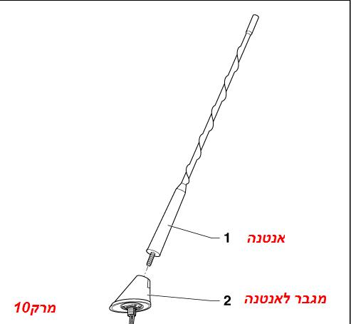

האנטנה המקורית כוללת מגבר/מתאם עכבות לכן אינני רואה סיבה להתקנה 'מגבר' נוסף. מגבר נוסף עלול גם להכניס רעשים נוספים למערכת בזמן קליטת שידורי רדיו.
מי אמר לך שזה מגבר ? אולי זה סה"כ מתאם שמשתמשים איתו כאשר מתקינים מערכת לא מקורית.
בכול מקרה את החוט הכחול מחברים לפלוס (+) אבל שים לב ברכבך קיים מגבר אנטנה לכן חיבור הכבל הזה נראה לי די מיותר.

החוט הכחול מתחבר לפלוס 12V לאחר הסוויץ' אכן, כפי שמרק ציין, מנסיון עם כל המגברים האלה ההבדלים הם לרוב זניחים אם לא גרועים יותר כפי שמרק ציין - זה לא באמת מגבר שעושה הגברה אקטיבית אלא זה יותר נכון מנחת רעשים שע"י פעולת הנחתה בפועל יוצר דגש על אות הרדיו עצמה ולכן מגביר אותה.

כפי שציינת קודם לכן אצלך ברכבך קיים מגבר מובנה בבסיס האנטנה לכן למיטב הבנתי אין צורך לחבר מגבר נוסף במילים אחרות כול המוסיף גורע.

אני התקנתי את המערכת, התקנתי בעזרת מתאם מוגבר. (אותו מתאם שבתמונה עם החוט הכחול-בתוכו יש כביכול "מגבר" לעוצמת הסיגנל)
השאלה היא אם בגלל שיש מגבר סיגנל במתאם זה פוגע בקליטה כי כבר ברכב יש מגבר...?
כאשר המגבר הזה לא מקבל סיגנל הוא רק מהווה גורם מפריע אף עוד יותר מאשר משהו אשר יכול להוסיף - אתה גם מאריך פיזית את האנטנה שתואמה ע"י היצרן מראש לגוף הרכב - תנסה בלי המתאם קודם כל.
