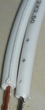

מוליכי חשמל שמתאימים לרמקולים לא מומלצים לחיווט רכיבי חשמל.
תרכוש מוליכי חשמל מצופים PVC בעלי שטח חתך של כ-1 ממ"ר (אין צורך בחוטים עבים יותר אשר יסבכו לך את ההתקנה).
איזה כייף לי :)
הציפוי שלו עבה יותר מהציפוי של חוטי חשמל לשימוש ביתי אפילו.
אני מחבר אותו רק למצלמת רוורס, דרך החוטים של תאורת הרוורס.
משמע שהחוט יהיה "חי" רק בזמן שתאורת הרוורס דולקת וזה יהיה רק מספר שניות בכל יום.
מאיזה סיבה החוט הזה לא מתאים?
אין בעיה מהותית להשלתמש בחיווט הזה הוא יעבוד ולא צריכה להיות בעיה , פרט לזה שהחוט שבתמונה יש לו ציפוי ולכן קשה מאוד להלחים אותו..
לגבי הפיוז אין שום סיבה לשים 10 אמפר , בטח כשהצרכן הוא 0.1 אמפר, שים פיוז של 1 אמפר או 2, עדיף מזכוכוית (fast blow).
לגבי העובי אני מסכים אין שום סיבה להשתמש ב2.5 מ"מ 0.75 או 1 מ"מ יעשה את העבודה מצויין,
קח בחשבון שהמצלמה מחוברת לחוטים של בערך 0.3 מ"מ.
