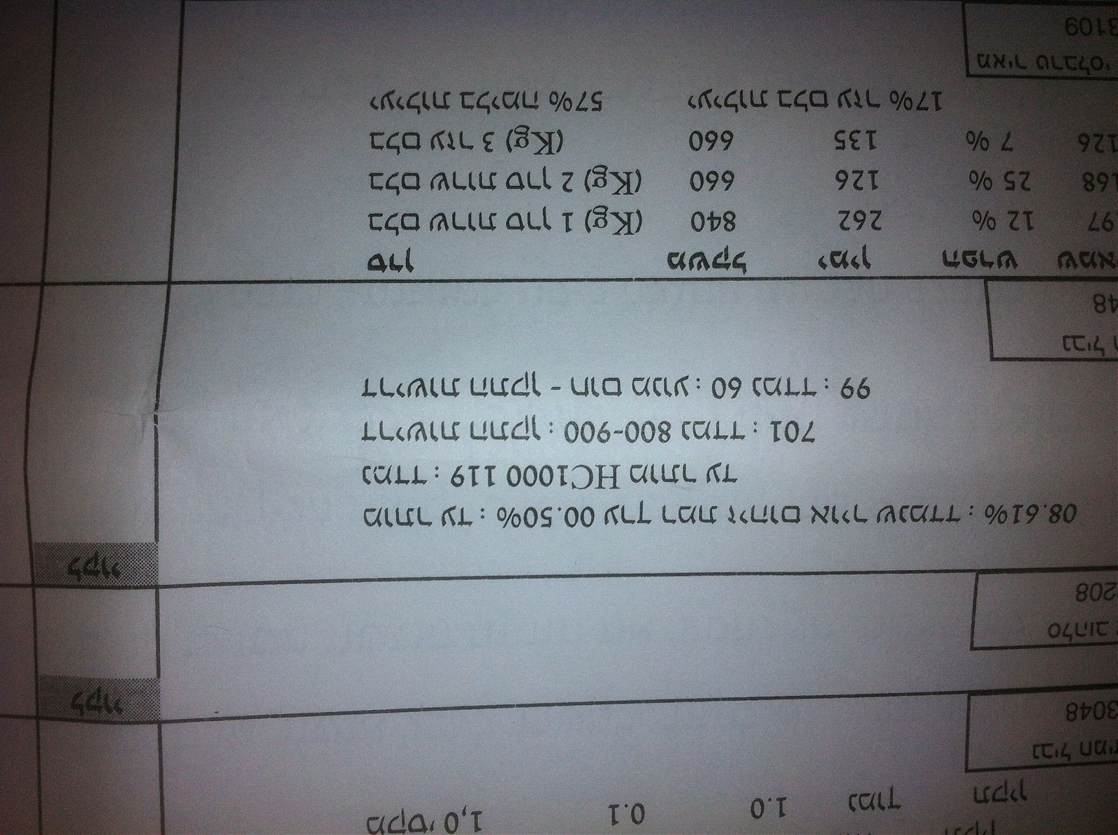

שלום חברים
עשיתי טסט בשישי ולא עברתי על זיהום אוויר
יש לי מאזה מודל 1994 ללא ממיר קטליטי
סגרתי לפני שבוע חור באגזוז בריתוך אבל עדיין יש קצת ריח
של בנזין אז אולי הטיפול לא היה 100%
בכל מקרה התוצאות היו:
Co = 8.6%
ושאר התוצאות לא ממש ברורות..
האם מישהו יודע מה כדאי לעשות מעבר ללשים תוסף k44 או גולדלייבל?
או מה כדאי לעשות במוסך?
תודה רבה ושבוע טוב

אתה צודק.. היה ממיר קטליטי ולפני איזה
5 שנים שטיפלתי בחור באגזוז המוסכניק אמר שלא צריך
ממיר והוריד אותו (הכוונה לא מחוייב ממיר במודל 94)
מאז עברתי איזה חמש טסטים תקינים
יכול להיות שזה חור באגזוז?
אני צריך לפנות למוסך אגזוזן או שיש מוסך שמתמחה
בזיהום אוויר?
וגם איך יכול להיות שחמש שנים הכל היה בסדר ופתאום יש בעיה בטסט?
שום תוסף לא יעזור וגם לא מיי כוהנים.
עם רמת co כזו גם הממיר החדש אם תרכיב (ואני לא בטוח שאתה חייב) לא יעבוד.
כנס למוסך שמכיר את מע ניהול המנוע ושיפתור את בעיית הדלק החריגה ויחליף שמן ומסנן .
