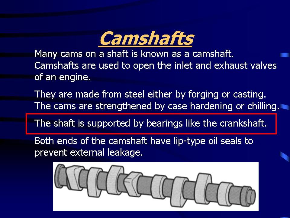

מרק,לגל הזיזים(camshaft) אין מייסבים כלל, לא מייסב החלקה ולא מייסב כדורי, הוא מסתובב בתוך קדח אלומיניום בראש המנוע.

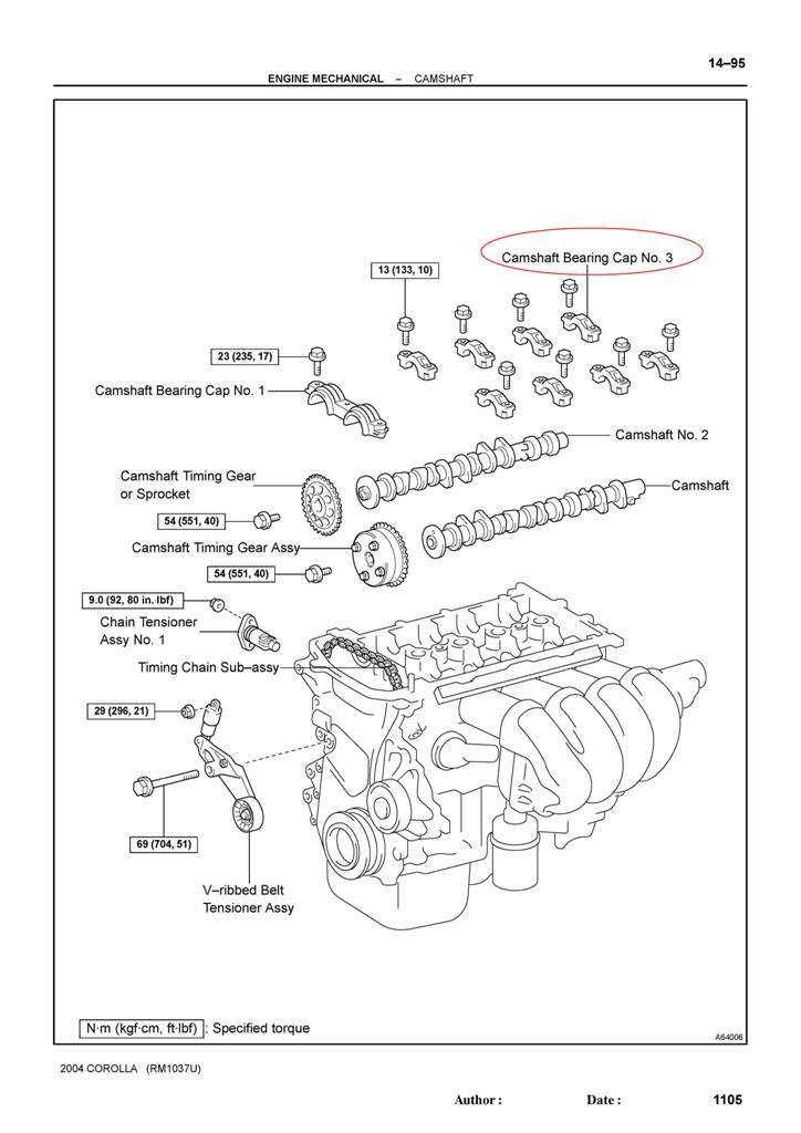

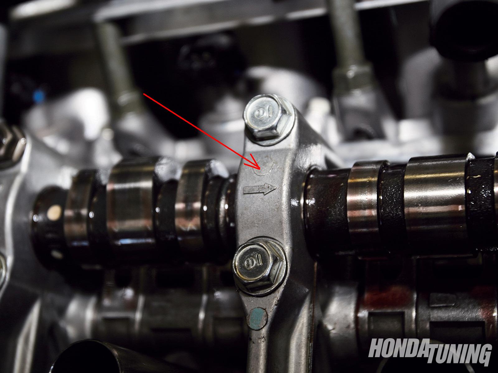

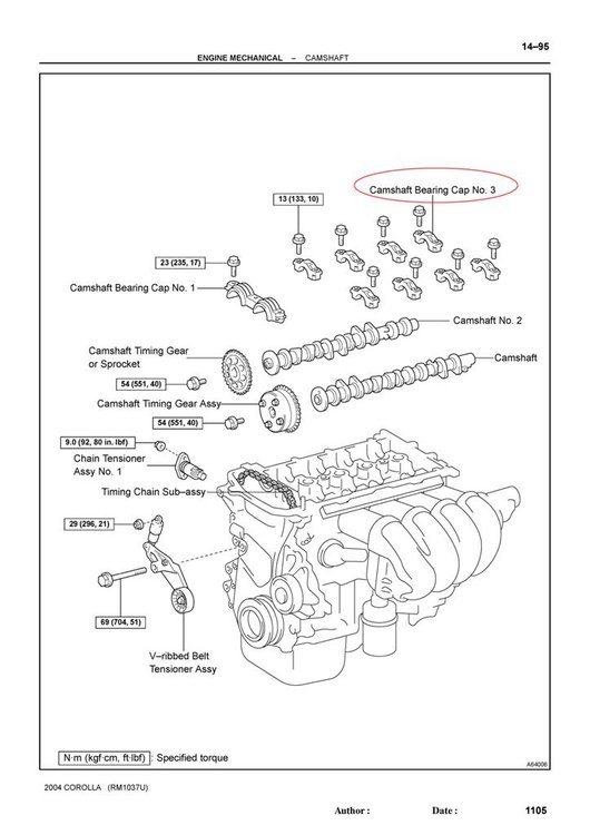

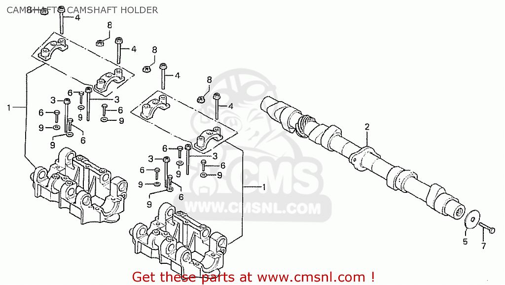

אז איך קוראים בשפה העברית לחלק המסומן בתמונה המצורפת ? CAMSHAFT HOLDER
ולמה הייצרן טויוטה מכנה את החלק CAMSHAFT BEARING CAP ?

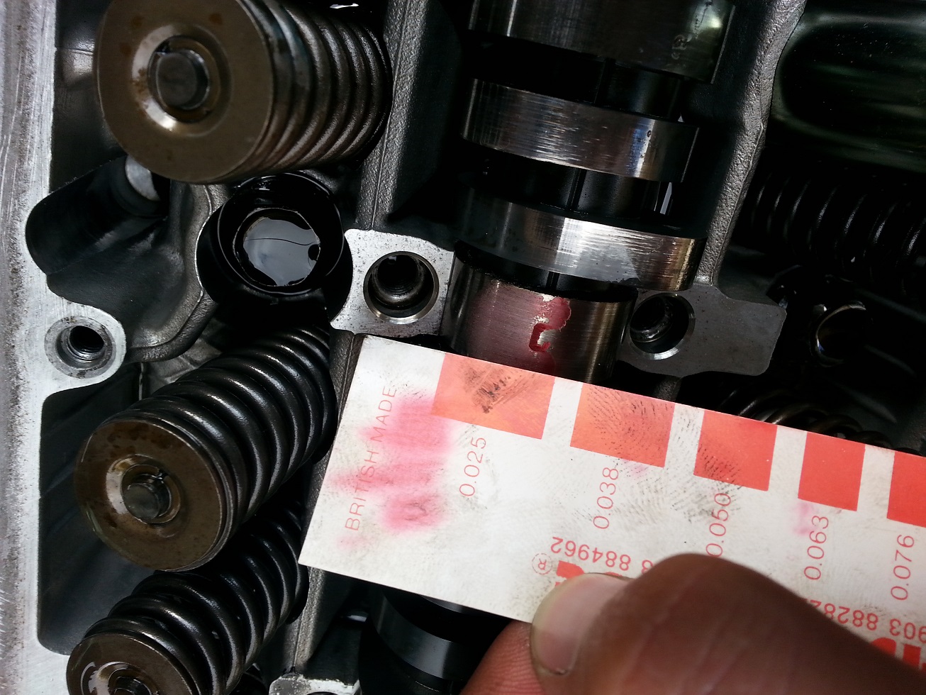

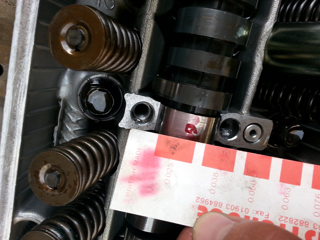

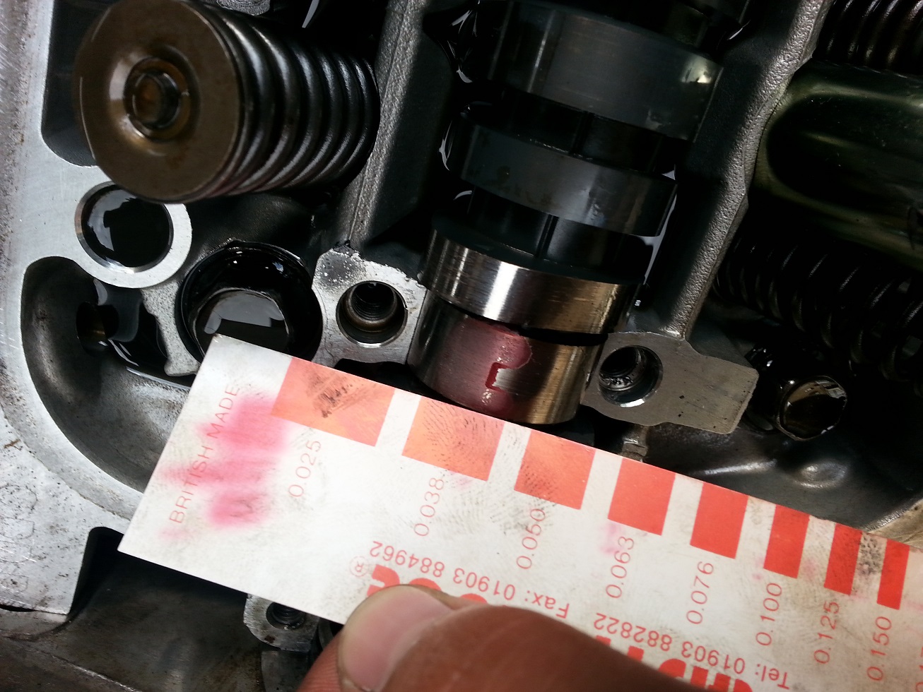

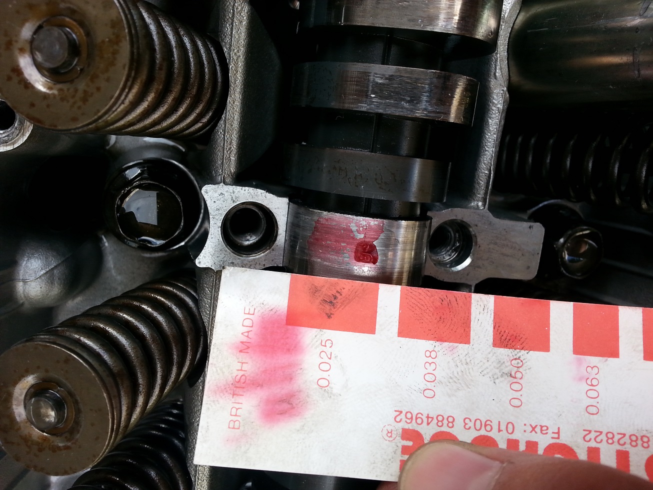

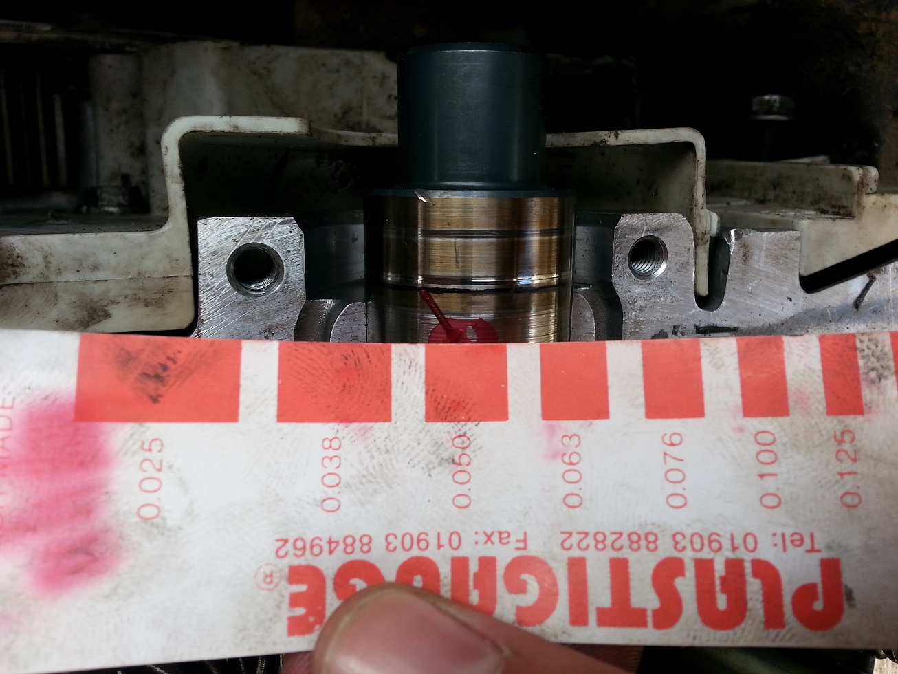

עם זה מעניין מישהו אז זה הנתונים שמצאתי,
בכל המייסבים הוראות יצרן אומרות 0.050-0.089 mm,
סדר התמונות הוא הראשון מפולי קאמשפט ועד המפלג,
אם תשימו לב בתמונה השניה הפלסטיגייג' נעלם כי המרווח של כמעט 0.
אפשר לשפץ ראש כזה שהמרווחי סיכה של הקאמשפט לא שווים, שכן יהיו שווים או שהראש הזה אבוד?

האם הרכבת את ה"חצאי מייסבים" של הקאמשפט בסדר שבו פירקת אותם? או שעירבבת בניהם והרכבת לא לפי הסדר ולא לפי הכיוון?
החצאי מיסבים שאתה קורה להם כך, חייב להרכיב אותם בדיוקכמו שפירקת אותם, לסמן אותם לפני הפירוק, את הכיוון שהיו מורכבים ואת המספר שלהם בסדר הרכבה אם לא קיים סימון כזה מקורי, אחרת המרווחי שימון לא יהיו תקינים והקאמשפט יתפס/ישבר.

לפותח השירשור, בתמונות שצרפת הכל בסדר, אין שום בעיה, זהו מידות אינצ'יות, כך ש0.20 אינצ' זה 0.508 מ"מ , אם כבר, מרווח הסיכה גדול מידי, אך אני כבר אומר לך מניסיוני, אין כאן בעיה, ואם נתפס הקאמשפט הבעיה היא במקום אחר.
אורן
אורן אני בכמה הודעות מזכיר מידות במ"מ, אז למה הגעת למסקנה שזה אינצ'ים אני לא מבין? זה במ"מ. התמונות שאתה רואה, איך אתה יכול להגיד שהמרווח גדול מדי כאשר אתה רואה שבאחד המייסבים המרווח הוא כמעט -0- ונוגעים אחד בשני לא משנה זה באינצ'ים או מילימטרים, עם המרווח סיכה היה 0.508 הפלסטיגייג' לא היה נמחץ בכלל אלא היה נשאר באותו מצב שהנחתי אותו.

יקירי, אתה מפספס את הנקודה, המידות שכתובות על סרגל המידה האדום הם המידות במאיות האינצ' לא במ"מ, הוראות היצרן הם במ"מ, אתה צריך להכפיל את המידה שרשומה על הסרגל האדום ב2.54 כדי לקבל מידה במ"מ.
מרק! לא רוצה! :-D:twisted:
אורן
יש לסרגל 2 צדדים, צד מילימטרי וצד אינצ'י, אני השתמשתי בצד המילימטרי רשום למטה בסרגל תסתכל בתמונה שצירפתי, המידות יצרן שהשתמשתי הן גם כן במילימטרים.
