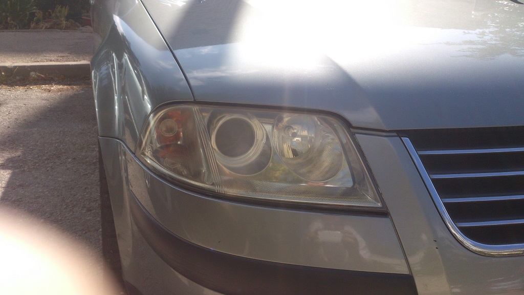

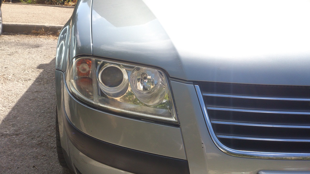

אני יודע שהפנסים לא היו במצב נורא, אבל הפריע לי העכירות שהיתה להם.
ברוב טיפשותי אחרי שהתחלתי נזכרתי שלא צילמתי תמונת "לפני" של הפנס השמאלי, אז ויתרתי עליו.
יש צילום של הפנס הימני בלבד אבל הם היו במצב דומה ויצאו אותו דבר.
השתמשתי בערכה של Turtle Wax.
אני ראיתי את המדריך שיש פה אבל היה לי הפעם יותר פשוט ללכת על ערכה מוכנה.
קשה להאמין ששיוף יכול להחזיר פנסים למצב כמעט חדש, אבל עם עובדות אי אפשר להתווכח.
נראה מעולה!
אבל לא הבנתי אתה לא מרוצה מהתוצאה? כי יותר טוב מזה לא נראה לי שאפשר לקבל...
לכמה זמן דבר כזה מחזיק?
נראה מעולה!
אני אמנם פולני, אבל לא עד כדי כך. :wink:
מאוד מרוצה מהתוצאה.
כמה עולה הערכה?
כמה זמן השקעת בזה?
רק להשוואה, שעה וחצי ו200 ש"ח וקיבלתי פנסים יפים ונוצצים אצל אחד מבעלי המקצוע היותר מוערכים בתחום (PDRPLUS בפתח תקווה).
הערכה עלתה 100 ש"ח בהום סנטר, כל העסק לקח בערך חצי שעה עבודה (שני הפנסים).
