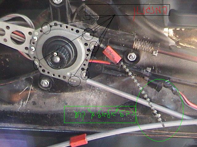

בחלון החשמל שברכבי ישנו כבל "גולגולים":roflmao: - שם חדש.
בכל אופן כבל זה ניקרע מה עושים ,כמה עולה כבל כזה .
במידה ויש אפשרות ליקנות כבל כזה -אני יצתרך לפרק את המנגנון ??(תמונה מצורפת ).
מה אני עושה (לבד עדיף)

לפי הצילום שצרפת נראה לי כי מנגנון החלון החשמלי אינו המקורי אלא כאביזר תוספת.
לא ניתן להשיג ו/או להחליף את הכבל שעובר דרך המנוע עצמו אלא יש להחליף את כל המנגנון.
אצל זגגי רכב יש בדרך כלל מלאי של מנגנוני חלונות חשמליים מפרוקי רכבי תאונות ותוכל לרכוש אצלם ולהחליף אצלם או בעצמך.
בברכה - רפי לין :-D
אנחנו שיפצנו את המנגנון שלנו (לא היה לזגג אחד חלופי).
לקח יומיים בהם קיבענו את החלון למקומו ו-350 ש"ח והכל חזר למקומו בשלום.

לפי מה שאני מזהה בתמונה זה אכן המנגנון האוניברסלי שמתלבש על המנגנון הרגיל הידני של החלון.
אפשר לקנות בפירוקיות ואצל זגגים וגם בחלק מהמתקיני אביזרים למניהם.
בחור בשם אורי יושב באזור של רחוב ריבל לקח לי 200 ש"ח על שני מנגנונים משומשים ללא הרכבה.
לעשות לבד זה הכי קל בעולם, גם ככה פירקת את הדלת, פשוט מוציאים את המנגנון ומרכיבים בדיוק באותה הצורה את השני- חשוב להלחים את חוטי החשמל בשל צריכת החשמל שלהם ובכדי למנוע נתקים.
