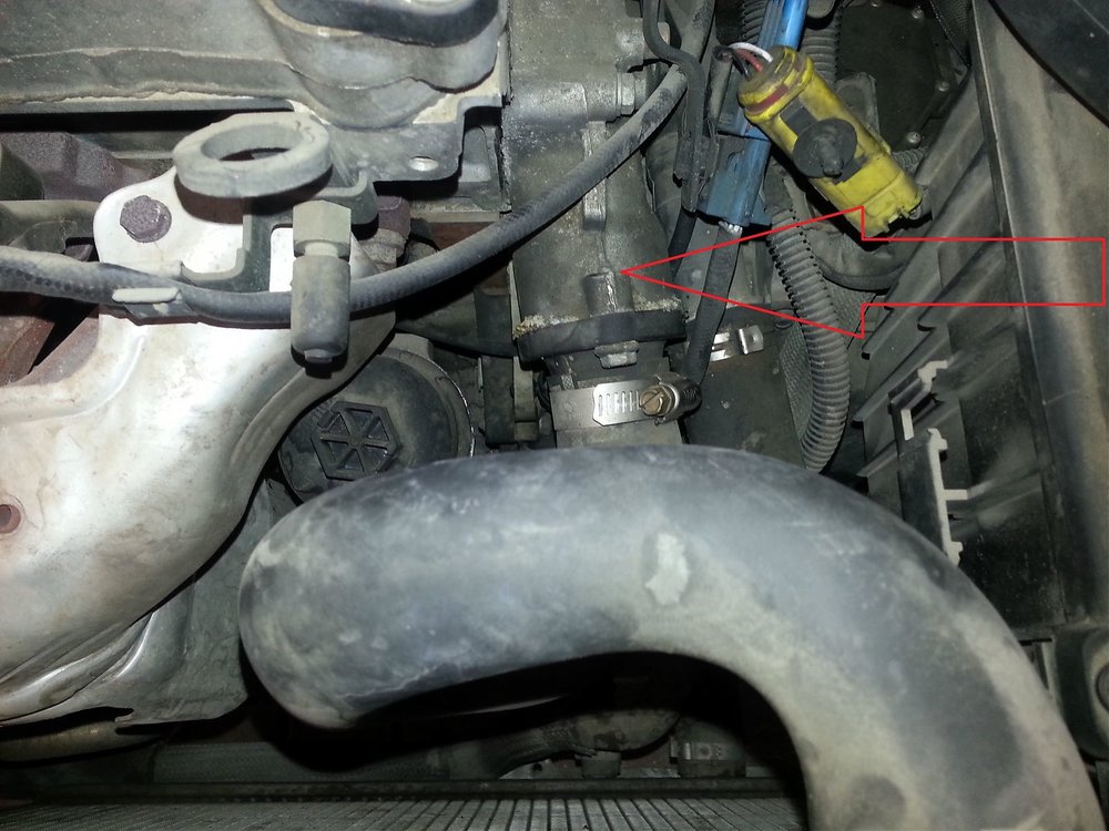

הייתי רוצה לוודא את מיקום הטרמוסטט בקסארה , לפני שאני מתחיל בפירוק
מצרף צילום של מה שאני חושב מיקום הטרמוסטט .
אשמח לקבל הערות שרצוי להתייחס אליהם בפירוק החלק.
תודה
לדעתי הוא יושב שם.
קח בחשבון שאם תפרק אותו, אולי לקלף את החומר אטימה הישן ולמרוח חדש (RTV), ככה שחבל על העבודה, אלה אם אתה כבר שם חדש על הדרך ואז אתה מוחק את האפשרות שזה תרמוסטט.
