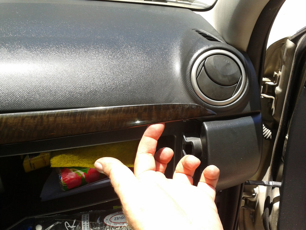

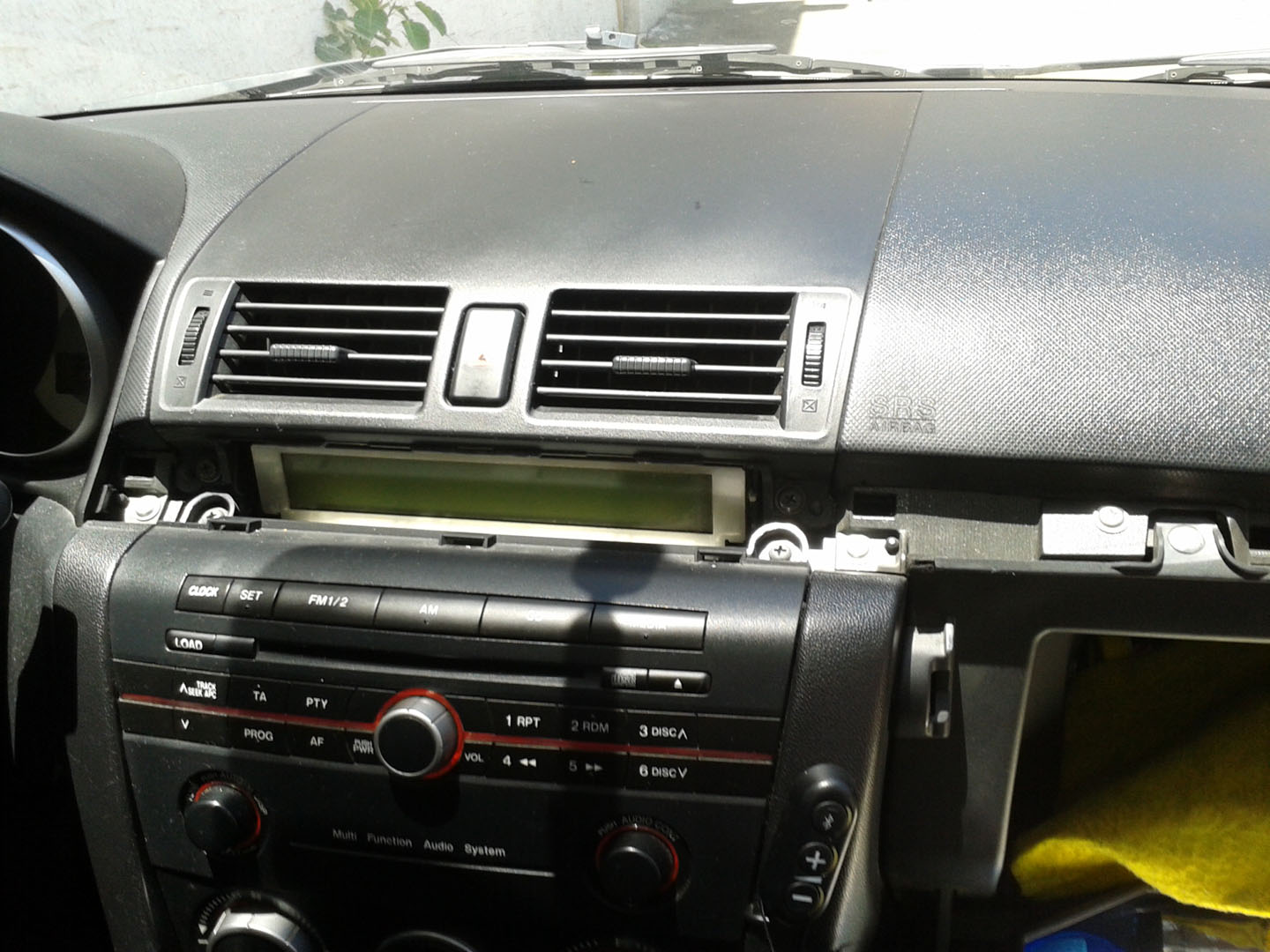

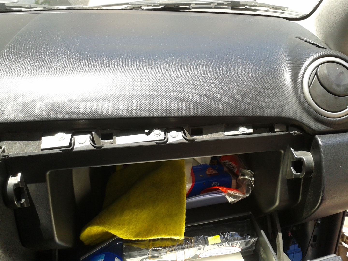

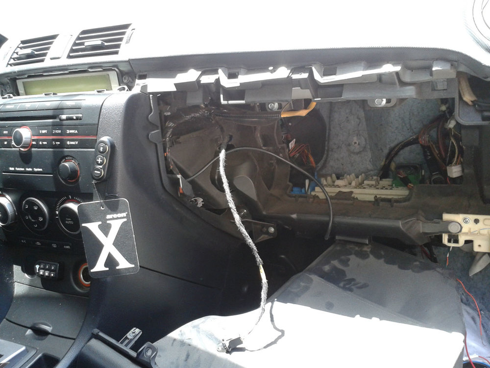

ה"התקנה" מאד פשוטה.
אתה מפרק את המערכת, תוקע את הפלאג לתקע באחורי המערכת, את הצד השני מעביר לתוך תא הכפפות ותוקע לתוך המכשיר.
זה הכל.
אצלי המכשיר מודבק עם שני פסים של דו"צ איכותי להתקנות של M3 (מק"ט 4011,הציפוי שלו אדום והבפנכו אפור) לדופן השמאלית של תא הכפפות והכבל משופצר מחוץ לתא הכפפות, כך שזה נראה מושלם.
כדי לפרק את המערכת, אתה צריך לפתוח את תא הכפפות.
משש את החלק התחתון של פס הקישוט בצד הימני של תא הכפפות. יש שם חריץ. כופף את פס הקישוט ומשוך אותו בעדינות אליך. יש לו מין וו, ואח"כ עוד שלושה קליפסים רגילים לפני ואחרי התצוגה של המערכת,שעון,ובקרת אקלים.
הנה כמב תמונות (מפרויקט מעניין אחר שאני עובד עליו ולא קשור לאודיו , פרטים בהמשך...) של איך מפרקים את הפס,ותא הכפפות.
מתחתיו כבר תראה את הברגים, שכשאתה מוציא אותם , המערכת (וגם תא הכפפות, אם אתה רוצה לעשות עבודה קלה ויפה) מחליקים החוצה כמו מגירה.
תשתדל לא לפרק גם את הברגים של כרית האוויר של הנוסע. חבל להסתבך עם זה, אין לך מה לחפש שם.

ה"התקנה" מאד פשוטה.
זה הכל.
תודה רבה! ניסיתי לפרק את הפנל היום וזה יצא בקלות. בדיוק כמו שאמרת.
אני הולך להזמין את המוצר הזה ואתקין אותו כשיגיע.
תודה על ההסבר המפורט והתמונות.
