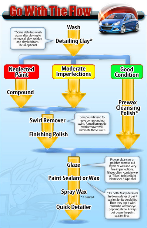

הכי עצוב זה שאנשים טירונים יכנסו לשרשור הזה ויצאו ממנו עוד יותר מבולבלים ואז כל היום נצטרך להסביר להם מדוע הווקס מגיע מעל האוטם ולא להיפך.
itamarg ברשותך בו נסכם את הסוגייה ולא נדוש בה יותר ממה שכבר עשו.
סדר עבודה: ניתן לדלג על שלבים אבל לא לשנות את הסדר.
שטיפה
פלסטלינה
פוליש (עדין/גס/פיניש)
גלייז (אם נעשה פוליש מלא ומקצועי (לא ידני) שלב זה מיותר לחלוטין)
אוטם צבע או ווקס (ניתן להשתמש בשניהם אם רוצים עוד ברק, רצוי ווקס על בסיס קארנובה וליישמו מעל האוטם ולא להיפך)
ספריי ווקס
QD
למען הנוחיות אני מצרף לך תרשים נוח (בתרשים יש שלב נוסף שמגיע לפני הגלייז שנקרא prewax cleansing polish)
ברמת העקרון זה אומר לנקות את המשטח היטב לפני יישום הואטם או הווקס בעזרת חומר ייעודי או IPA שגם הוא מאוד פופולרי.
לא ציינתי את השלב הזה היות ויש גלייזים שהם גם prewax cleansing אבל בגדול השלב קיים.
זה התהליך, לא צריך לשנות אותו, מקסימום אפשר לפסוח על שלב כזה או אחר
בהצלחה
