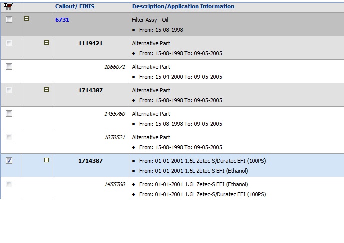

רכשתי היום חלקים לטיפול
הרכב הוא פוקוס 2005 דור ראשון מנוע 1.6
אני לא סגור לגביי הפילטר שמן והפלגים
מה שקניתי זה פילטר שמן נמוך לעומת השני שהיה לו שהוא יותר גבוה
מקט 1714387 של FoMoCo.
האם ברכב הנל צריך את הנמוך או הגבוה?
לגביי הפלגים הוא נתן לי AYFS22C, זה מתאים?
תודה
טוב לגביי הפלגים חקרתי קצת וניראה שזה מתאים
לגביי הפילטר שמן אני מעלה תמונה של המסך בתוכנה FordECAT
בגדות הוא מראה 3 אופציות:
שתיים מהם זה הנמוך ואחד מהם זה הגבוע
איך אני יודע במדוייק מה 100% מתאים לשלי?

עכשיו הגיע...
לגביי מה היה מורכב זה לא נותן שום אינדיקציה, לא חסר מוסכים שתוקעים מה שניראה להם, קל וחומר אם אני יגלה שמורכב שם מוצר סיני.
במודל הזה הפילטר שמן צריך להיות גדול! והמקורי הוא של fomoco הפלגים אני לא זוכר בדיוק את המק״ט אבל רצוי שתשים של fomoco המקוריים. ושמן 5/30
