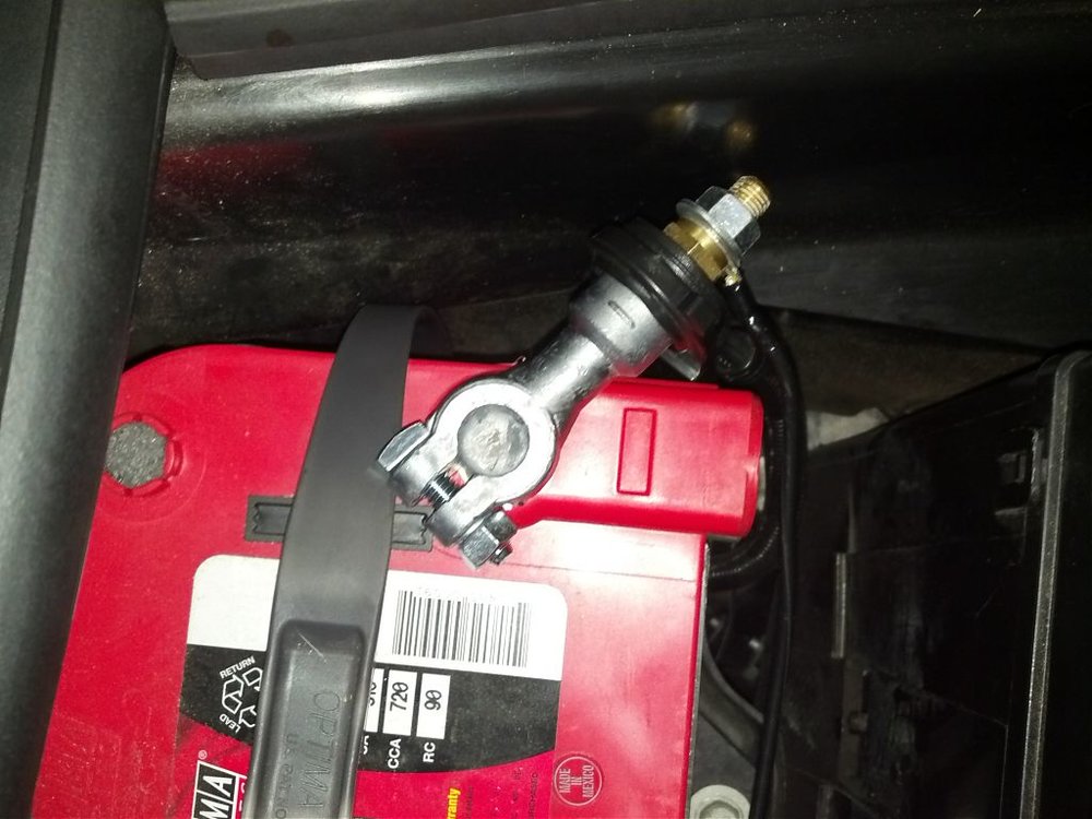

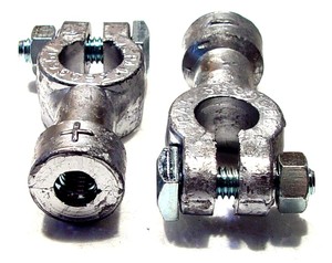

שאלה לבעלי קאווליר.
מישהו פה עשה הסבה מקוטבי צד לקוטבים למעלה?
חשבנו לרכוש מתאמי קוטבים למצבר אבל לא יודעים בדיוק איזה.
יש למישהו פה תמונה איך זה נראה הקוטבים האלו על המצבר שנדע איך לשים את זה?
תודה.
