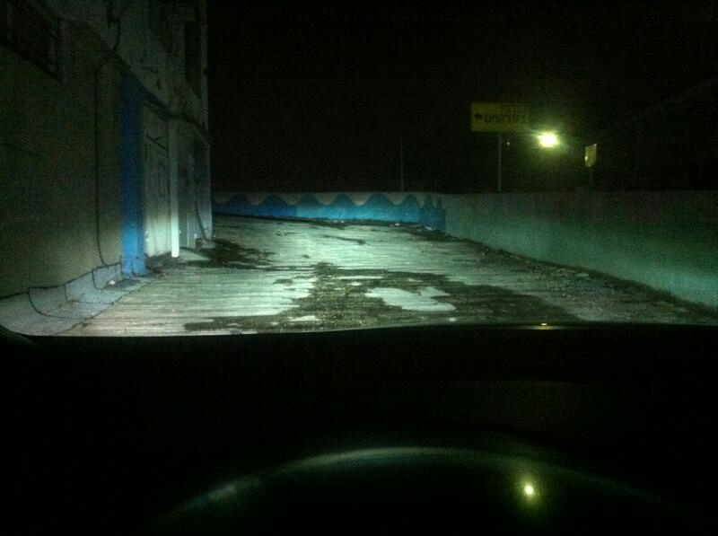

תמונה מהסיאט לאון שלי עם פנסי רפלקטור ונורות H7R
אלה נורות 4,300?
יש לך תמונה של אלומת האור על גבי קיר? כך שיהיה אפשר לראות את קו החיתוך?
עוד שאלה, העופרת על הנורה צריכה להיות בחלק העליון?
אם אני מתקין אותה איפה שהמגרעת שהפלסטיק צריך לשבת אז בצד אחד הנורה כביכול כמעט הפוכה והפס עם העופרת כלפי מטה.
המטרה שהוא יהיה כלפי מלא בצורה ישרה לא? ככה הוא מונע סינוור.

החיתוך נראה טוב. כעת ההתלבטות היא האם להתקין את הקיט הזה או להחליף את הפנסים ליחידת קסנון מקורית עם הפרוג׳קטור של vw.
