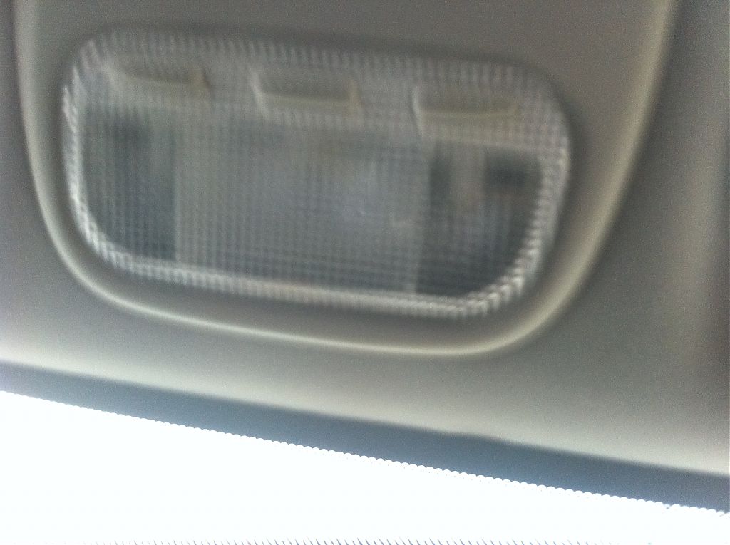

לאחר שהחלפתי מנורה , שמתי לב כי המפסק האמצעי לא עובד, ובלעדיו שני הצדדים גם לא.
מאיפה אפשר להשיג כזה ? מה שמתחת לפלסטיק שבתמונה כמובן
איזור באר שבע
תודה רבה
בדוק פיוזים.
בצע את הבדיקה עם רכב מונע.
הכפתור האמצעי לא תמיד "מכאני" פשוט, נסה ללחוץ עליו לחיצה ארוכה של 3 שניות (מכבה\מדליק את האור בתא הנוסעים כאשר פותחים דלתות).

עד עכשיו הכפתור היה הדלק בנגיעה.לבדוק עכשיו בלחיצה ארוכה?
נערכה בדיקת פיוזים ברכב כשהוא כבוי ואף פיוס לא שרוף.
פירקתי את הפלסטיק שעליו לוחצים במפסק באמצעי וראיתי הבדלים בין איך שזה נראה לאלו שבצדדים.פשוט אלו שבצדדים כפופים לראשי.
עריכה : בלחיצה על המפסק האמצעי ( הקדמי השולט ) האור האחורי נכבה ונדלק..חיברתי נורה עובדת בוודאות לנורות של המספק הראשי ושני אלו שלידו ולא מגיב.
כן, תנסה את הלחיצה הארוכה.
בנוגע לבדיקה: את הבדיקה (לתאורה) התכוונתי שתעשה עם רכב מונע, לא של הפיוזים.

באורח פלא,האור המרכזי עובד,שני הצדדיים לא,איציק תודה רבה על הפחת התקווה:)
שמתי פלטת לד אחת באמצעי,הצדדים לא נצרכים בכלל..שמתי באור במושבים מאחורה מנורת לד אחת ומספיק גם שם..
