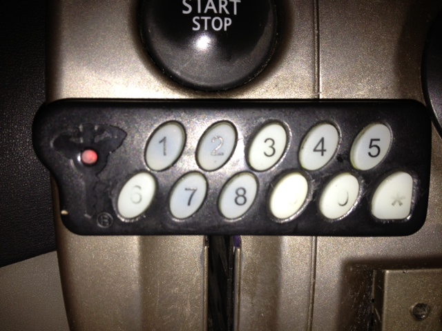

האם אני יכול פשוט להסיר את הקודן אם אין לי צורך בו?
יש איזשהו מדריך מומלץ להסרת קודנית?
מדובר ברכב משנת 2004. צרפתי תמונה
