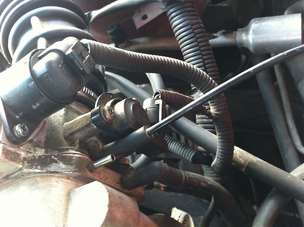

שבת שלום לכולם!
החיישן מתחבר עם לצינור וואקום לסעפת יניקה - ממש אחרי סוף המצערת - .
אני צריך להחליף את החיישן מכיוון שכשהצינור מחובר לסעפת המנוע אחרי כמה דקות והרכב לא יכול לסוע יותר מ10 קמש עם גמגומים.
כשאני מנתק את הצינור אני יכול ליסוע והמנוע לא נכבה אך הרכב מאוד חלש.
למישהו יש מוסג איך נקרא החיישן הזה ומה העלות שלו פחות או יותר? תודה מראש

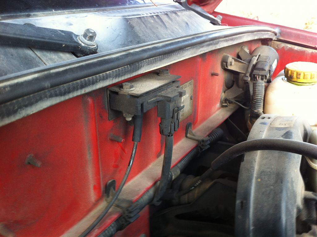

-בתמונה השניה הצינור וואקום של החיישן מתחבר לפתח שמנותק
החיישן בתמונה שצירפת נקרא חיישן MAP. החיישן מנטר את הלחץ בסעפת היניקה, תקלה בחיישן אכן עלולה להשפיע על משך זמן הניצוץ ועל פעולה תקינה של המנוע.
לפני ההחלפה רצוי לבדוק את המתחים במוצא של החיישן לפי מפרט הייצרן.
עלותו של חיישן חדש עשוייה להיות בין 500-1000 שקלים.

לדעתי התקלה נעוצה בלחצי דלק נמוכים - משאבה תקולה ,וניתוק צינור הוואקום מעלה את זמן ההזרקה בהתאם (עומס מנוע מלא) וזה מפצה על הלחצים הנמוכים עד גבול מסוים.
יש לחבר שעון לחצים ולוודא למרות שזה די אפידמי בדגם רכב הזה.
