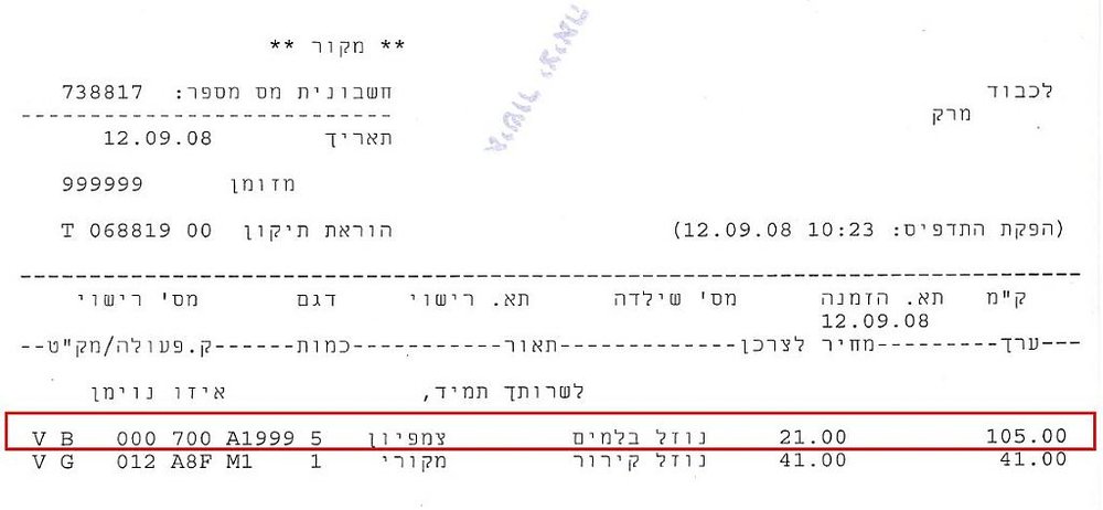

איתמר, איך אתה יודע מי הייצרן של נוזל הבלמים שרץ אצלך ברכב היום ?
נוזל בלמים של ATE דגם SL DOT 4 במיכל של 0.25 ליטר אתה יכול לרכוש במוסכי צ'מפיון.
צ'מפיון הפסיקו לייבא את הנוזל המקורי ועברו להשתמש בנוזל של ATE (מערבבים חופשי נוזלים של ייצרנים שונים).
בהחלפה הקודמת שביצעתי רכשתי 5 מיכלים במחיר של 105 שקל.
איזה כייף לי :)
