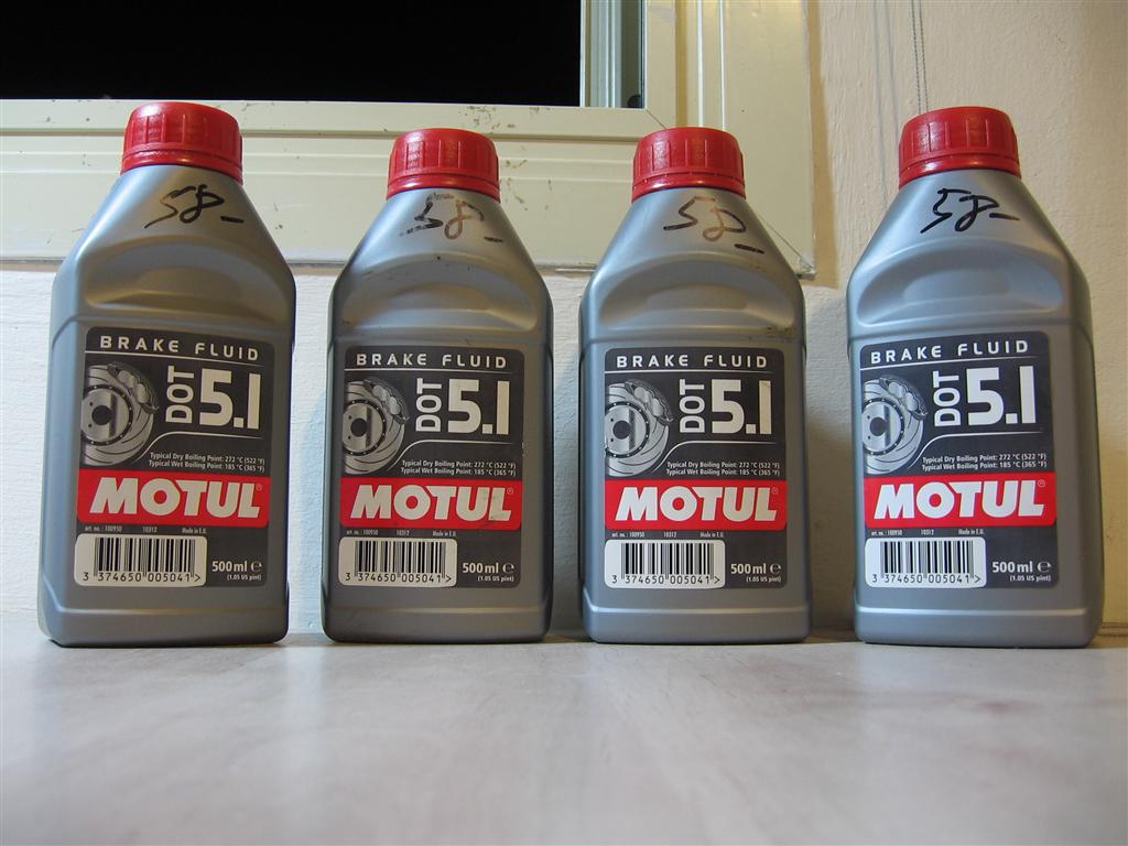

לאחר שכשלו מאמצי ומאמצי חברי למצוא את ה SL.6, הקשבתי לעצת נקמיצ'י, ניגשתי לצנטרל ורכשתי 4 בקבוקונים של DOT5.1 של מוטול.
המחיר לא היה זול, 55 ש"ח לחצי ליטר לאחר "מיקוח", אבל לדעתי זה אחד הנוזלים האיכותיים ביותר שניתן למצוא בארץ והוא בתקן 5.1 הנדיר עד לא קיים בחנויות החלפים.
איתמר.
