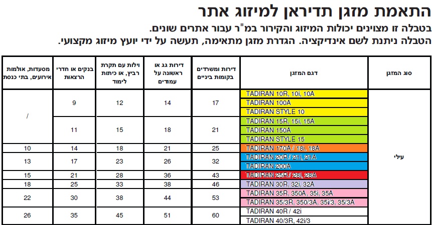

לפי המלצות תדיראן, מזגן 1 כ"ס יכול לקרר עד 17 מ"ר של חדר סטנדרטי בדירה שאינה קומה אחרונה או ראשונה על עמודים.
מצ"ב קובץ של תדיראן, הוספתי לו צבעים ע"מ להקל על ההתמצאות. הדגמים בשורה הצהובה הם 1 כ"ס.

גם במקרה שלך, 1 כ"ס מספיק.
