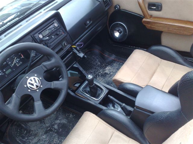

כמו שאמרתי איני מבין גדול במערכות, קניתי את הרכב אם הרמקולים, אז איני יודע איזה דגם זה אבל אני אברר אם בעל
הרכב הקודם.
יש גם מאחורה רמקול יותר קטן ממה שבתמונה וטויטר (נראה לי)

לעניין, יש מצב אתה באמת מברר אילו רמקולים אלו? יש נקודה כסופה על הטוויטרים, זה סמל או כיתוב במקרה?
איך שזה נראה אני מנחש יש לך כבר בסיס טוב, אם אתה מרוצה מהסאונד גם ככה ורק חסר לך קצת בום אז סאב בהחלט יכול לעזור.
אתה יודע במקרה אם יש לך איטום אקוסטי בדלתות?

הנקודה הכסופה על הטוויטר זה סמל.
אין איטום אקוסטי הכל עבודת יד מינימאלית הכיסוי דלת זה פלטה מעץ, והשחור זה בניה אישית מפיבר עם קצת
סוג מסויים של ספוג למילוי החלל ותפיסת הרמקול.

הבחור ענה לי אין לו את שמות הדגמים. אבל בדקתי
המערכת דיסקים זה panasonic cq-c7105u

הרדיודיסק בתמונה אינו panasonic cq-c7105u
בנוגע לקומפוננטים מקדימה ומאחורה נסה לצלם אותם מקרוב כך ניתן יהיה לזהות את האלמנט.

לגבי המערכת שבתמונה זאת לא המערכת שעכשיו נמצאת, הרכב עבר שיפוץ וכל מה שאתם רואים בדשבורד לא נמצא.
