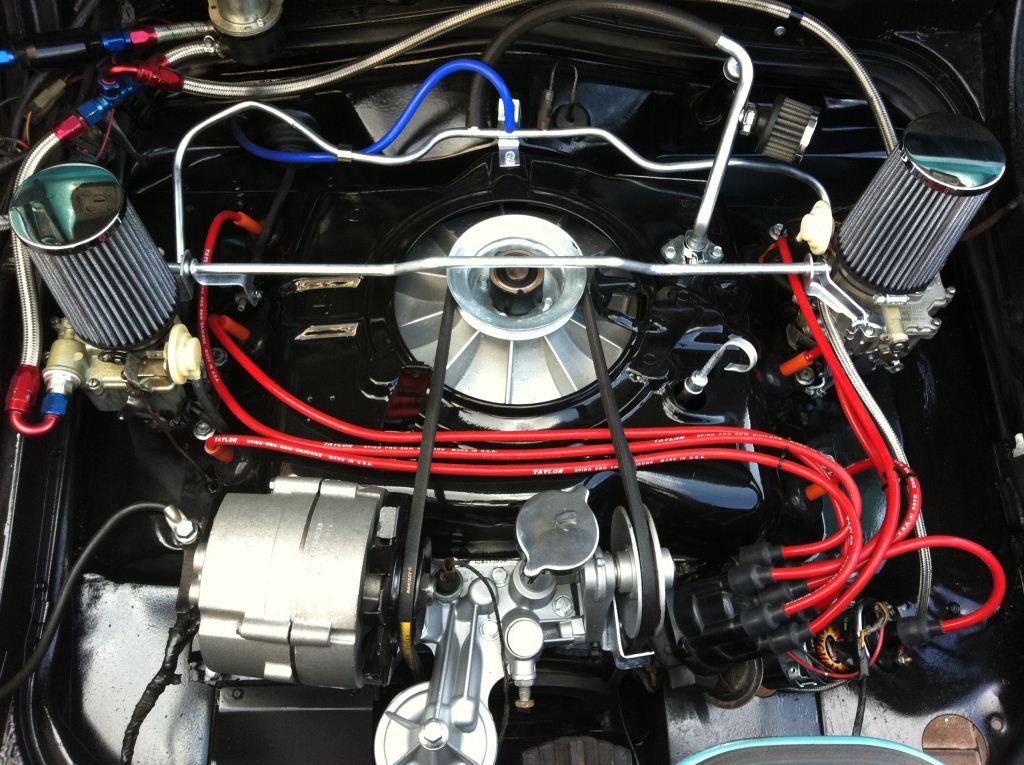

בקורבייר שלי ניקיתי את כל המערכת, מהמיכל, הצנרת הקשיחה לאורך הרכב וכן ויתרתי על הצינורות הקשיחים בתא המנוע לטובת צינורות גמישים איכותיים ומערכת דלק חשמלית, מה שאמליץ מכל הלב לבעל הקורבייר לעשות.
ליאור.
בתמונה ניתן לראות צינור שנכנס למשאבת הדלק, עם פילטר Moroso שחור וממנה יוצא פיצול לקרבורטורים.
את הפילטר השקוף (כאמור, לצורך ניטור, בעיקר) מיקמתי מתחת לבית הגלגל השמאלי, היכן שצנרת הדלק מתחברת מתחתית הרכב לתא המנוע וניתן לראותו מבחוץ.
