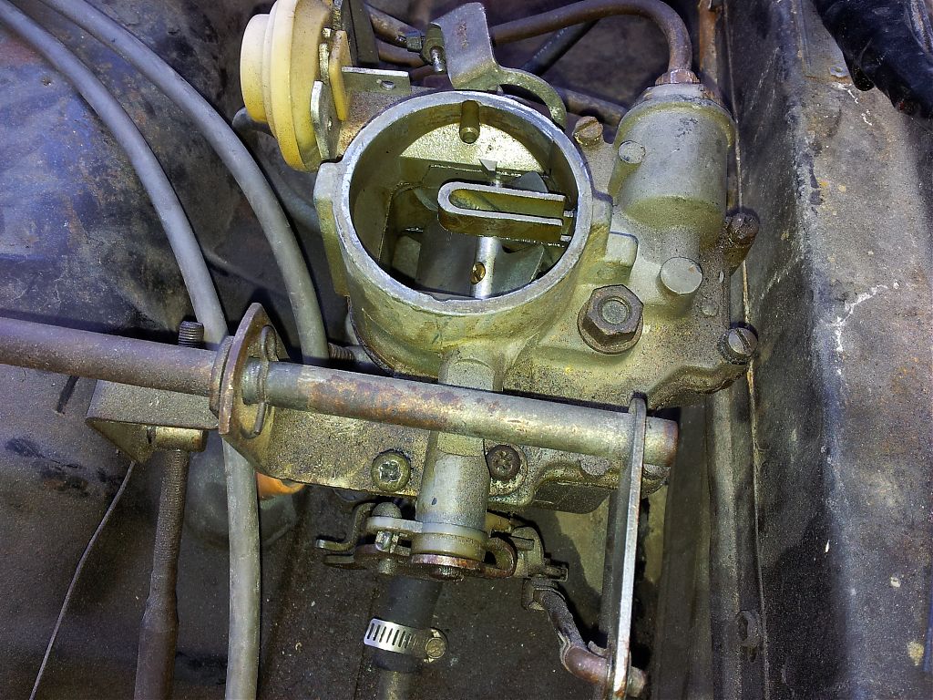

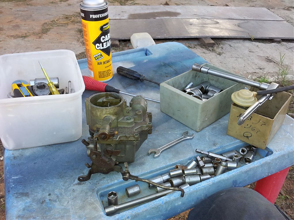

הייתה לי בעייה של קרבורט מציפ אצלי זה היה פקומים קרועים ובגלל זה הייתה הצפה. בגלל זה היה צריך לפתוח קרבורטור ובלאגנים אבל אצלך זה יוכל להיות בכיוון. מאיפה את בארץ?
ישנם קרבורטורים עם צינור החזרה של דלק, וכאלו עם מצוף שסוגר את אספקת הדלק (וכנראה גם משולבים)
לכן לרוב זה היתקעות או לכלוך במנגנון המצוף או המחט שמופעלת על ידו, או סתימה בצינור ההחזרה, או בצינור הנשם אם ישנו
אני בטוח שאם תציין סוג רכב, יעזרו לך יותר בקלות
מצוף בית כוסית הדלק בקרבורטור הנו חלול ולפעמים חודר לתוכו דלק והוא נהייה כבד ולכן אינו מצליח לצוף כראוי
ולסגור את נחיר כניסת הדלק לקרבורטור ונוצרת הצפת דלק.
בברכה - רפי לין
מצוף תקוע או גובה מצוף שאינו נכון.
בדיוק.
בקורבייר, אם לא נוסעים זמן מה באוטו המצופים פשוט נתפסים.... כמה דפיקות עדינות מלמעלה משחררות ומאפשרות לך להגיע הביתה כדי לתקן את הבעיה באופן יסודי :wink:
אמליץ לך לקנות קיט שיפוץ ולעשות להם שיפוץ מלא, האוטו יתעורר לחיים, מניסיון...
ליאור.
חלומות נועדו להתגשם
http://www.BackOnTwo.com

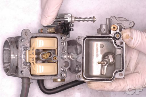

המצוף מפעיל שסתום-מחט. כשהמצוף מתרומם עם עליית גובה פני הדלק, הוא לוחץ את המחט לתוך חריר הכניסה "וחונק" אותו. כמעט לא קורה שהמחט לא מצליחה לחנוק את הכניסה. אבל מה שקורה לעיתים מזומנות הוא שהשסתום נמצא גבוה מדי, ואז חלה הצפה עוד לפני שהשסתום נסגר. הפתרון הפשוט הוא להנמיך את השסתום על ידי דיסקית (מפיבר או מנחושת) בינו לבין "גג" הקרבורטור.
ראה פרטים 32, 35, 36 והסבר מפורט כאן: http://wp.me/pXLKy-mN

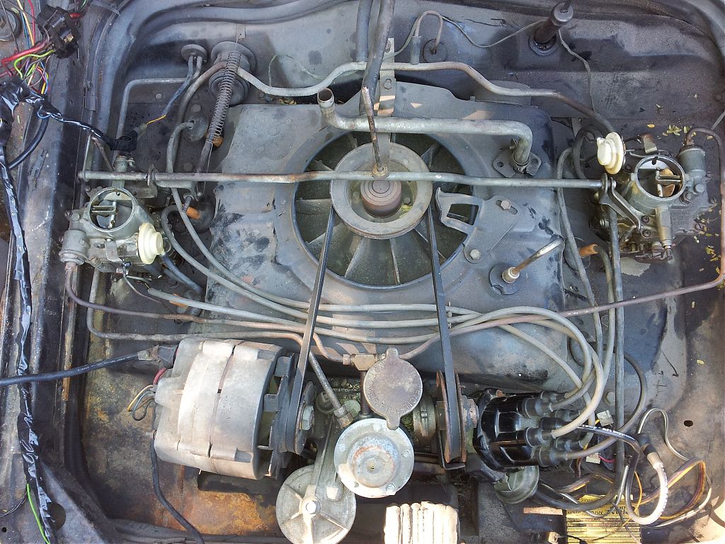

כאשר הרכב מציף האים הוא מציף בשתי הקרבורטורים או רק באחד?
האים הוא מציף בזמן נסיעה או בכול מצב או בעמידה ממושכת
יתכן שהבעיה גם ממשאבת הדלק שלא ניכנסת למצב "רוויה" ואכשו כולם ישאלו מה זה רוויה?
אז אחרי שתשאלו אני יסביר כי אולי כולם יודעים.
לבעל הרכב אני מציע לשפץ את שתי הקרבורטורים בצורה יסודית.
בברכה בני ל.

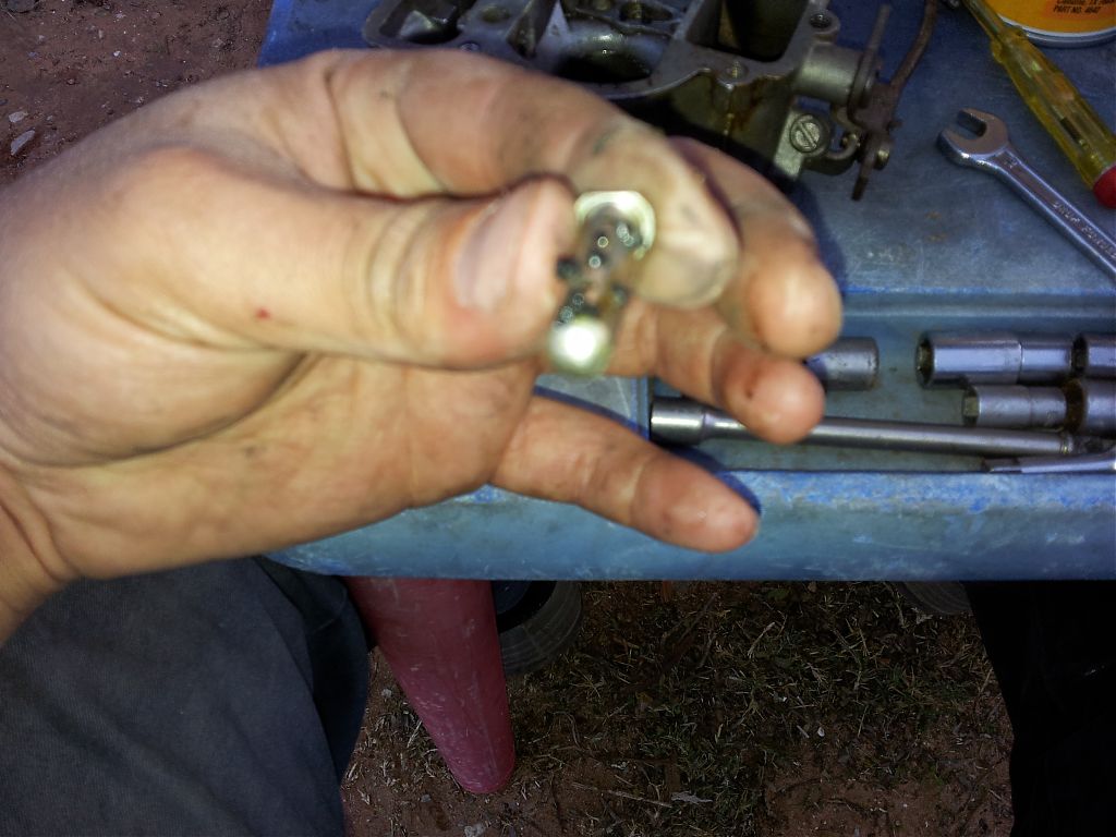

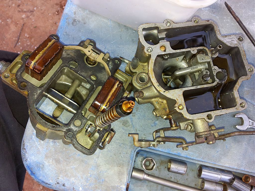

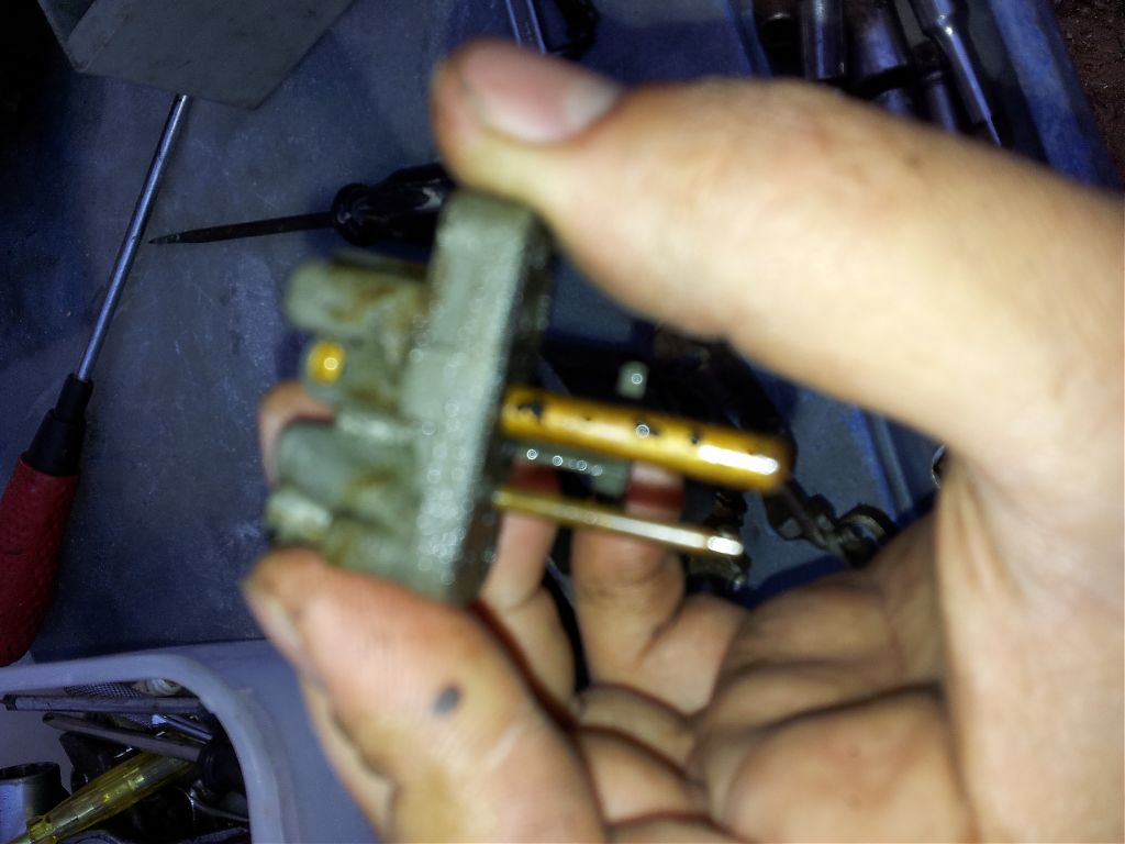

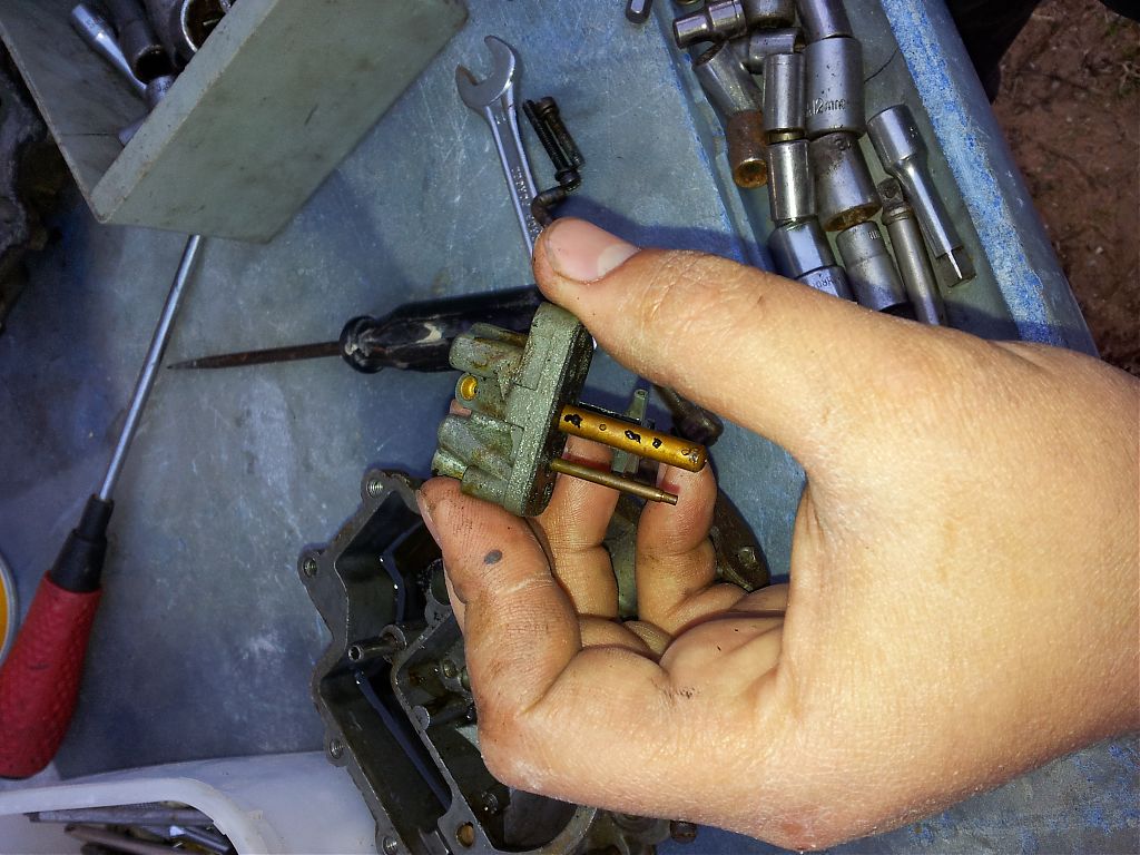

תודה על התיעוד המצולם !
אישית תמונות שוות בשבילי, יותר מאלף מילים או חירטוטים !
חסר לי רק פרט חשוב, האם נבדק המצוף הכפול, האם דלק לא חדר אליו, האם נבדק מכלול המחט, והאם הבעייה אכן נפתרה, ומה הממצאים שהתגלו?!

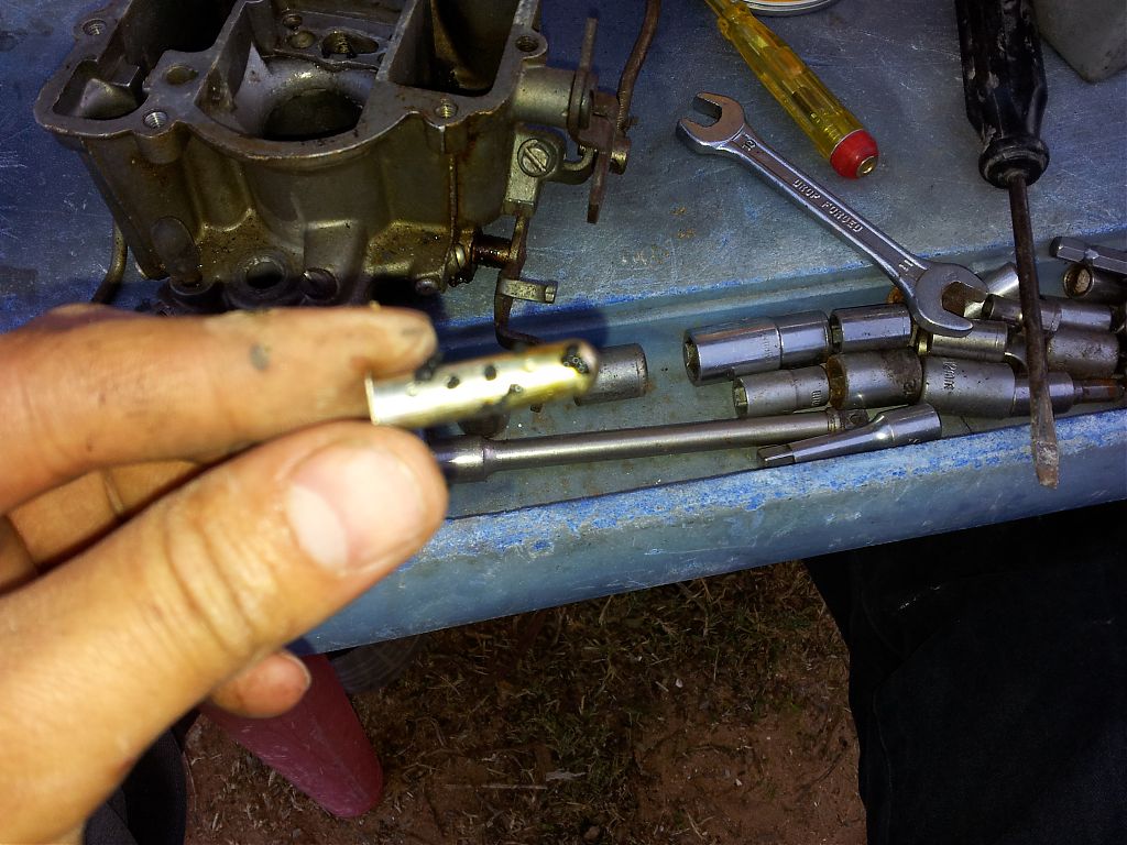

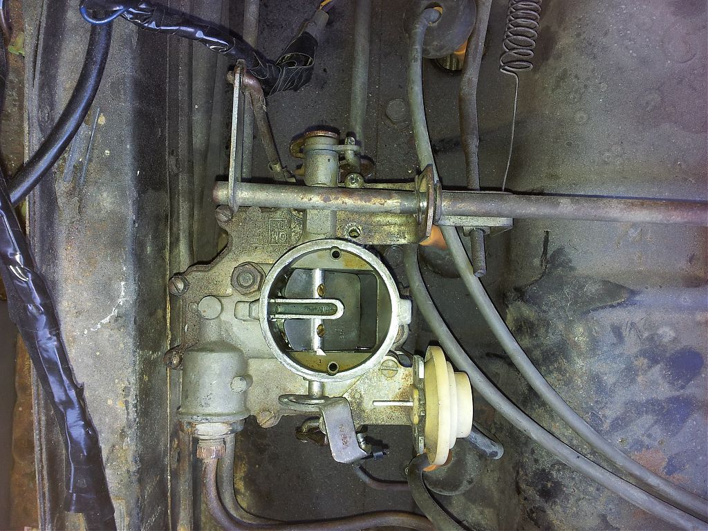

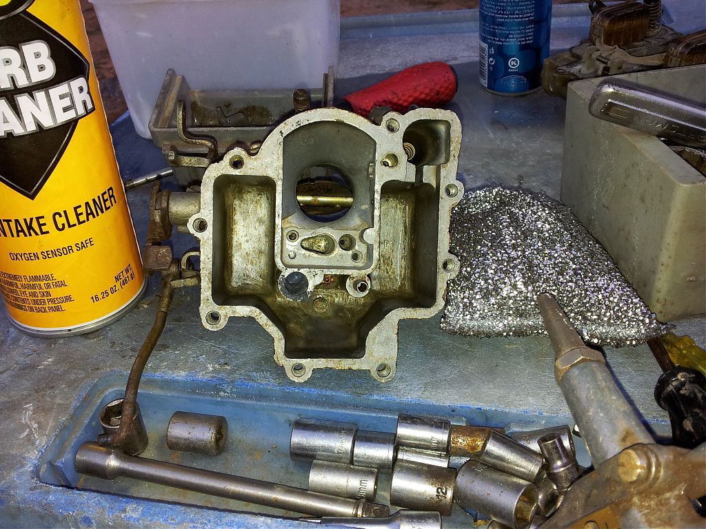

הבעיה היתה שהיה מין בוץ שסתם את כל המערכת...

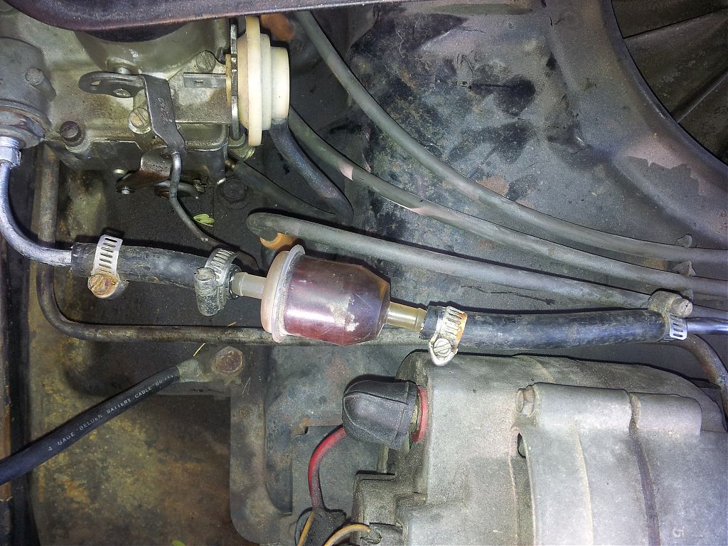

הרכב היה בלי פילטרים של דלק וכל הזבל שיש בתוך המיכל נכנס לקרבורטורים
עכשיו אחריי הניקויי הרציני והקשה הרכב נדלק בשניות
החלפתי על הדרך פלגים וכבל הצתה אחד שהיה כבר ישן סתם בשביל הכיף

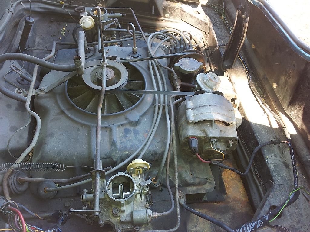

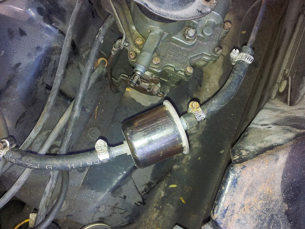

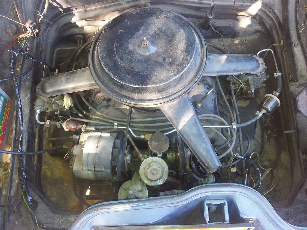

אפ התמונות שהצגת עכשו, היו מוצגות מראש ותוך כדי השאלה הראשונה, השרשור היה קצר יותר ועיניני יותר.
קבל בברכה כלל ברזל:
ציין את סוג הרכב ושנת היצור.
במידה וקימים שני קרבורטורים כמו למשל אצלך, ציין זאת.
ספק תמונות רבות ככל האפשר המתמקדות על העיקר ולא התפל.
בתמונות האחרונות, ניתן לראות גם לעין לא מקצועית ולא מזויינת, שמסנן הדלק בתמונה, סתום ומלא בוצה וחלודה.
החלפתו דרושה ומידית.
הדבר דומה לאדם שמתקלח ולאחר הסיבון שוטף את עצמו במי ביוב, סליחה מראש ,אך זה הדמוי העולה כרגע בעיני.
