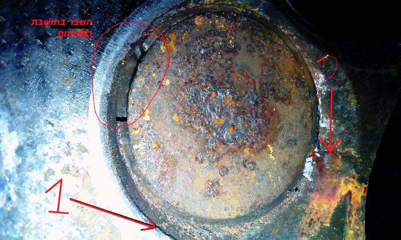

בחץ מס 1 האים זה סדק?
בחץ מס 2 זה סדק לצילנדר וצריך גם לתקן.
לדעתי הרכבת הטבעת נעשתה בצורה חובבנית לא מיקצועית! הטבעת מברזל זבל שמישהוא חרט ולא מטיטניטום כמקובל.
כמו כן ההרכבה היא בושה וכלימה.
א] הטבעת צרה בהקף וחייבת להסדק עקב שינויי חום נורמלים האזור.
ב ] לא עיגנו את הטבעת עם ברגים
לדעתי לא תהיה ברירה אלה להוציע מנוע ולתקן בצורה מיקצועית כמו שצריך
בברכה בני ל.
:multi::onfire:
בני אתה צודק ,נראה שמישהו חרט תותב והכניס אותו פנימה ,אלו מתכות שונות ולכל אחת יש התפשטות שונה בחום.
המקצועיים קודחים בין הטבעת לראש ,חצי קדח לכל צד ,עושים הברזה ומבריגים ברגים בלחץ למטרת עיגון התושבת,צריך מיומנות וניסיון לבצע עבודות מסוג אלו.

חץ אחד -חץ שתיים ואיפה התמונה חחחה?
אכשו אני יעלה את התמונה!!!
בברכה בני ל.
:multi::onfire:
