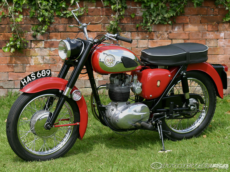

לאחרונה התגלגלו לידי שני אופנועי BSA.
כל מה שאני יודע עליהם זה שהם בנפח 350 סמ"ק ושהם משנות ה 60.
האופנועים נראים זהים פרט לכנפיים ולפנסים.
אשמח לדעת עוד פרטים (איזה דגם, שנת יצור וכו)

ממבט ראשון וכמו שכבר נאמר, נראה כמו B40 .
תבדוק ע"ג המנוע מה המספר שמוטבע יחד עם/או בתחילת מספר המנוע (מצד שמאל על הבלוק מיד מתחת לבסיס הצלינדר ) - BSA הטביעו שם גם את קוד הדגם - צריך להיות מוטבע אות ומספר (לדוגמא B40 או M20 וכו').
אם זה אכן B40 אני הייתי יורד מהעניין (אלא אם יש סיבה נוסטלגית אמיתית) כי לדגם הזה אין ערך אספני אמיתי, ומפרסומים זרים האופנוע כבר כחדש היה די מחורבן ... :wink: :wink:
מצ"ב תמונה של הדגם
